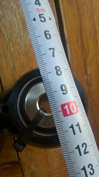

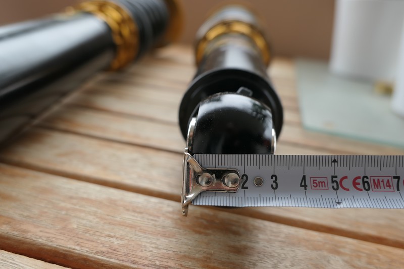

Donc oui le fournisseur propose de m'envoyer la fixation inférieure avant (la partie à souder) en 52mm à la place de 45mm fourni pour e12 dans le kit.
Cependant la fixation inférieure arrière est également différente: j'ai 40mm de large sur la fixation inférieure et 14mm ? (à vérifier) sur la tige de fixation de l'amortisseur de ma e24 phase 1 alors que sur les filetés pour e12 c'est 30mm de large et 10mm de diamètre pour la tige de fixation.
Mon mécanicien peut me faire de cales/entretoises sur mesure pour compenser la largeur 30/40mm et le diamètre 10/14mm à voir si on peut l'agrandir ou pas mais j'aurais préféré la bonne dimension directement!
Après en ce qui concerne les fixations supérieures avant/arrière "Cryl-505" disait que normalement ce serait le même entraxe pour les coupelles e24 phase 1 (e12) et e24 phase 2 (e28) vous confirmez?
Donc concrètement si les fixations supérieures sont identiques e12/e28 je pense faire un échange complet du kit pour un kit E28 ce sera plus simple!
Merci d'avance pour vos réponses :wink:

MessagePosté: 28 Oct 2019 17:57
Ca c'est mes filetés arrières BC Racing.
filete_resize.jpg [ 259.63 Kio | Vu 9555 fois ]
MessagePosté: 28 Oct 2019 19:55
Inscription: 25 Avr 2016
Messages: 81
Oui les fixations inférieures ressembles à ce qu'ils me faudrait, la forme arrondi surement en largeur 30mm avec un "adaptateur"!
A voir si l'entraxe de fixation supérieur est le même!
