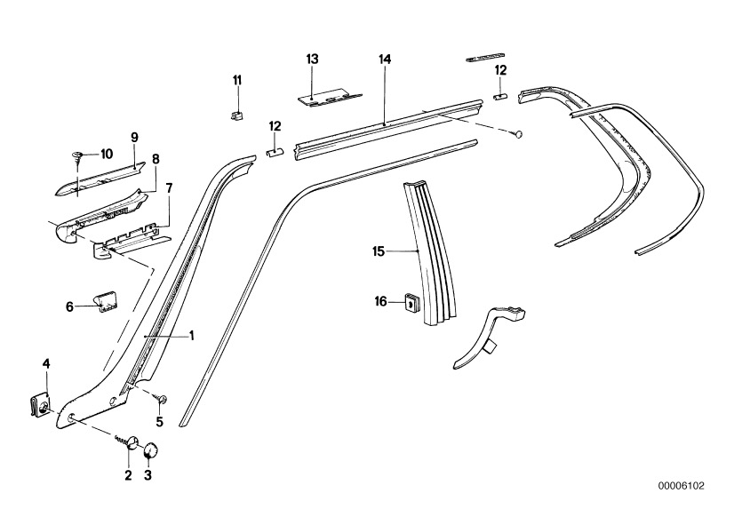

SOS je fais appel aux experts carrosserie. :D
mon carrossier me demande si il y a une" bonne " méthode pour démonter proprement les gouttières ?
gouttiere.jpg [ 63.53 Kio | Vu 5127 fois ]

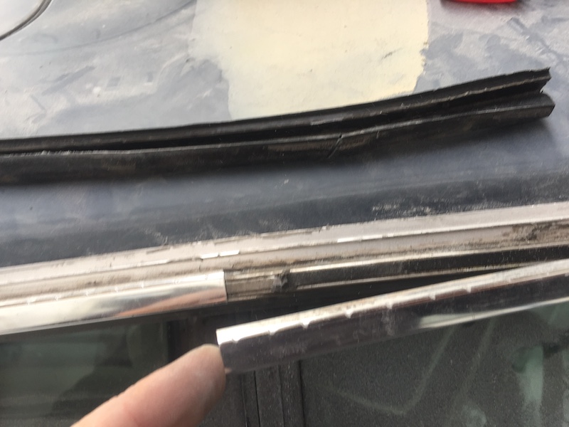

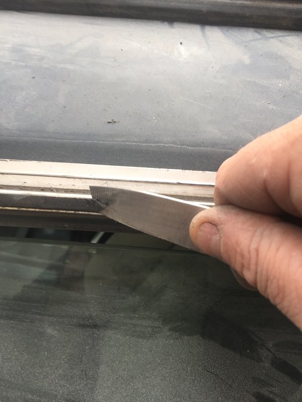

après conversation Tel avec marcel pour la procédure il faut utiliser un couteau de cuisine fin.
bon comme je n'avais pas tout compris j 'ai défait en premier le joint et je l'ai bien abimé ....
IMG_7223.jpeg [ 232.79 Kio | Vu 4924 fois ]
Puis j'ai compris .. il faut enlever le "jonc" en "alu?" avec le couteau et sous le collant double face se cachent des petites vis .
Après avoir enlever les petites vis,la gouttière complete sort (en 3 morceaux).
