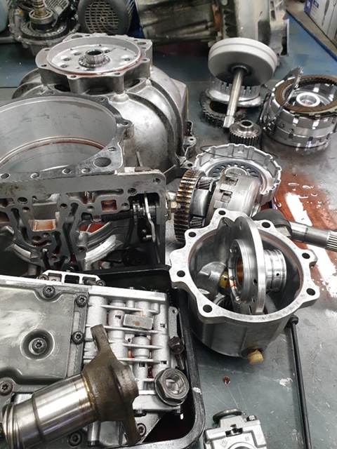

je joins pour rigoler une photo choquante de ma boite de vitesse...
bonne journée!
