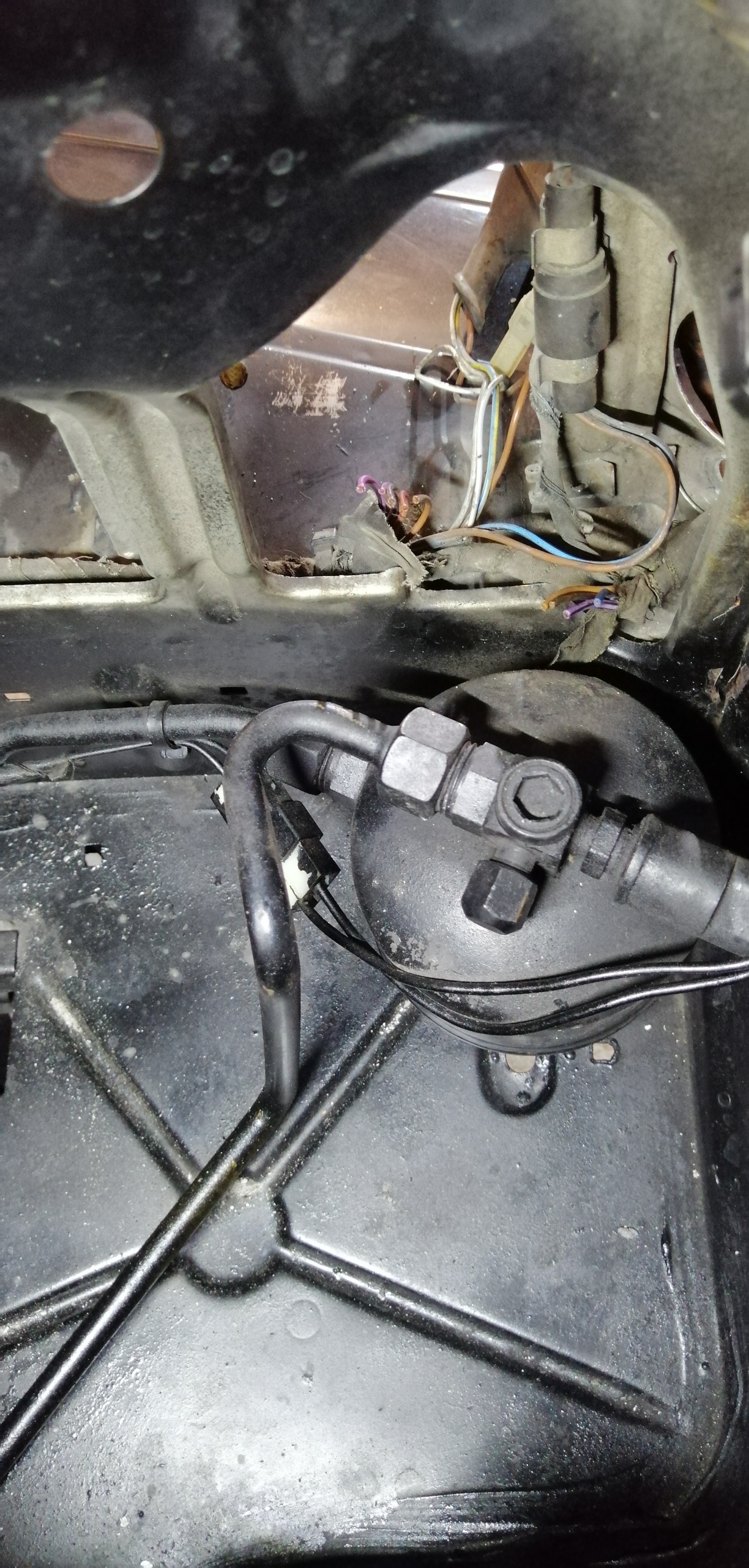

Je cherche à quoi correspond ses files coupé situé vers le phare droit. Auriez vous une photo de cet endroit sur vos siss.
Pour info l'ancien propriétaire à enlever le bocal lave glace
IMG_20200104_162412_resized_20200104_071242600.jpg [ 871.85 Kio | Vu 4033 fois ]

A vue de nez : pompe du lave glace et son détecteur de niveau bas.
Avec le schéma électrique tu peux retrouver à quoi corresponde les fils grâce à leur couleur. Le brun c'est le 0V.

OK je vais essayer de retrouver ça.
