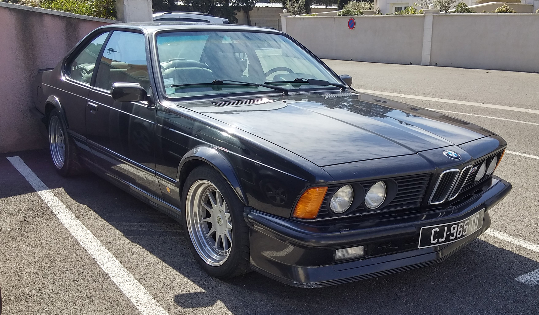

J'appelle à vos connaissances ,j'ai un bruit au niveau de la boite à vitesse de ma M635csi , lorsque j'appuie sur l'embrayage le bruit disparaît, en sachant que nous avons changer la butée et l'embrayage en Sachs ,ensuite on est parti à un meeting à Grenoble et au retour devant la maison, un bruit venant de la boite, la 1 ére et la 5 ème ne passaient plus ,6 mois aprés on la redémarre pour la déplacer de quelques mètres,le bruit toujours existant avec toutes les vitesses opérationnelles , en espérant que c'est pas trop grave et que une personne du groupe puissent m'aider ,merci :wink:
Commentaire: BMW e24 M635csi de 1984
