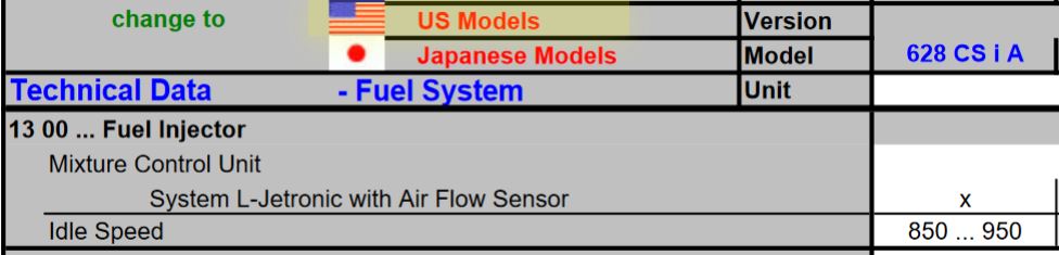

Régime de ralenti constructeur :
idle speed.JPG [ 41.29 Kio | Vu 11519 fois ]
De mémoire sur les 528i dans les années 80 on était plus près des 850 tr/mn

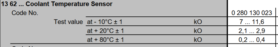

- La phase de réchauffage asservie à la sonde température (0 280 130 023)
2.png [ 54.68 Kio | Vu 11492 fois ]
Valeur pour contrôle sonde de température
3.png [ 49.86 Kio | Vu 11492 fois ]

Effectivement, si les valeurs de résistances ont dérivé cela peut influer
Après c'est l'ensemble du vieillissement des organes qui intervient, c'est ce qui est drôle sur ces anciennes...ou des fois pas :(
