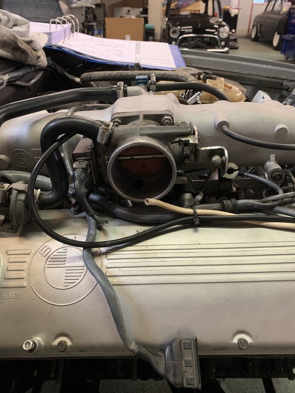

voici les photos du papillon
IMG_2414.JPG [ 1.33 Mio | Vu 8107 fois ]

J'espere que tu vois un peu on est bien sous le papillon les 2 durites d'eau et celle de gauche (vers l'intérieur)
Merci de ton aide :pouce:

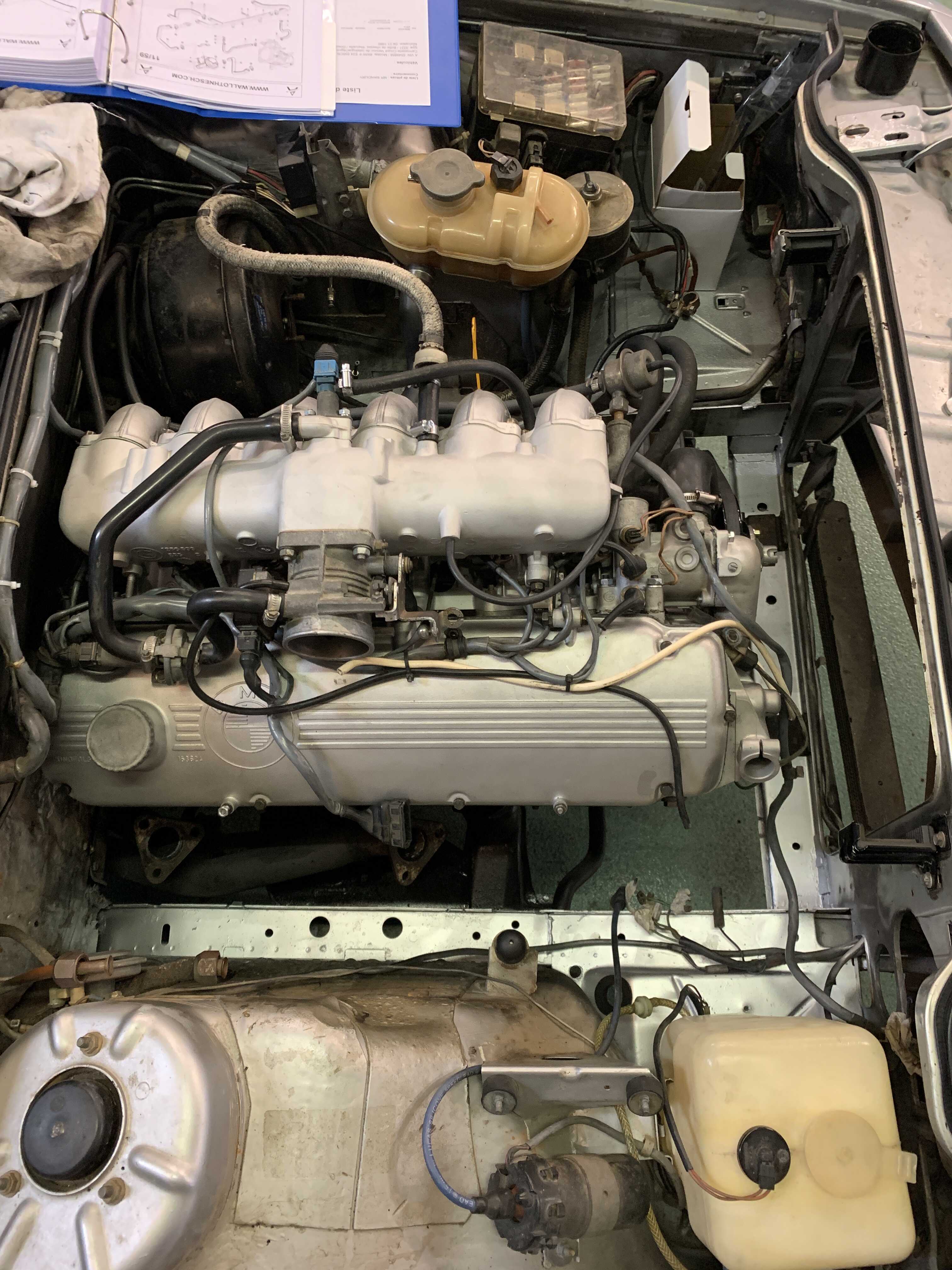

Ce n'est pas évident, peux-tu faire une photo de l'ensemble du compartiment moteur et mettre une main (un doigt :dubi: ) sur la zone que tu recherches ?

j'ai plus la voiture sous les yeux demain pour la photo
c'est tout en bas du papillon j'ai zoomé car sinon tu vois rien en vue globale...

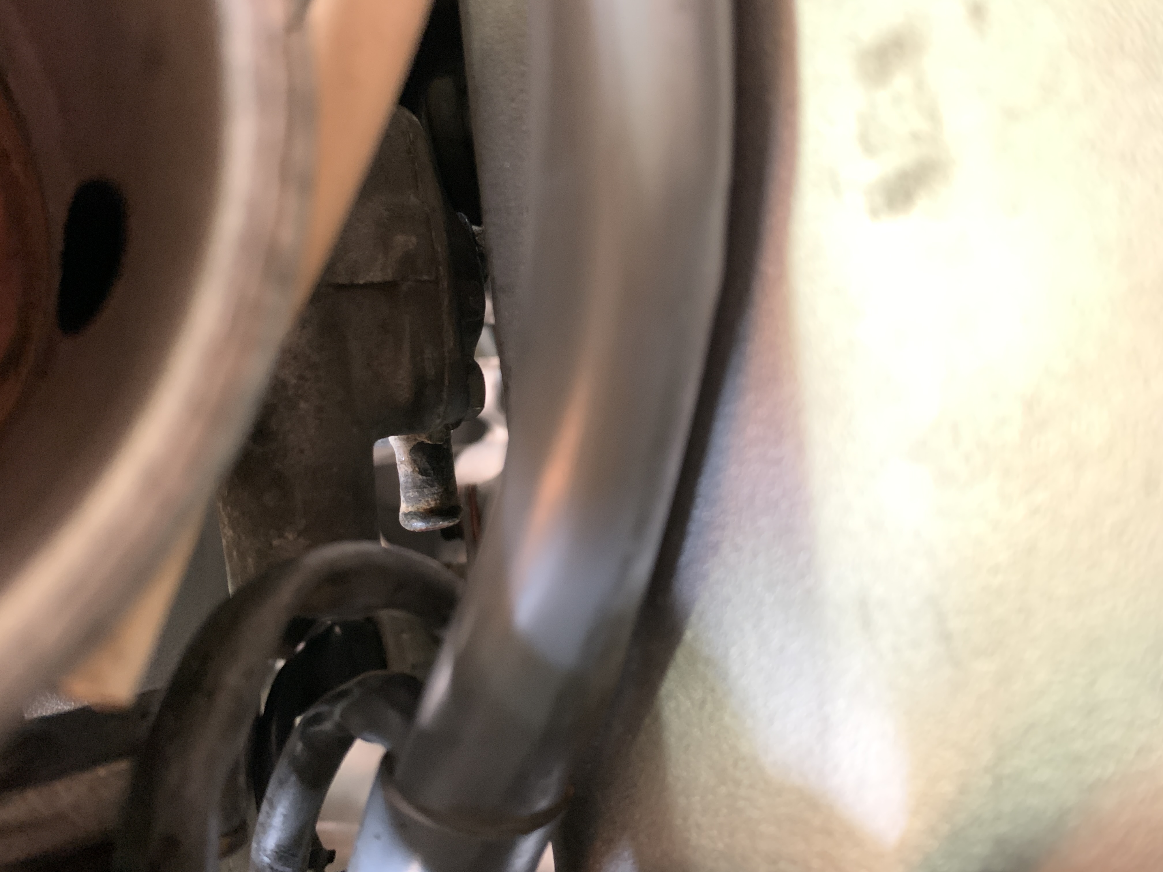

Tiens voici les photos de ce que je recherche
Merci pour ton aide
IMG_2453-2.jpg [ 851.11 Kio | Vu 8079 fois ]

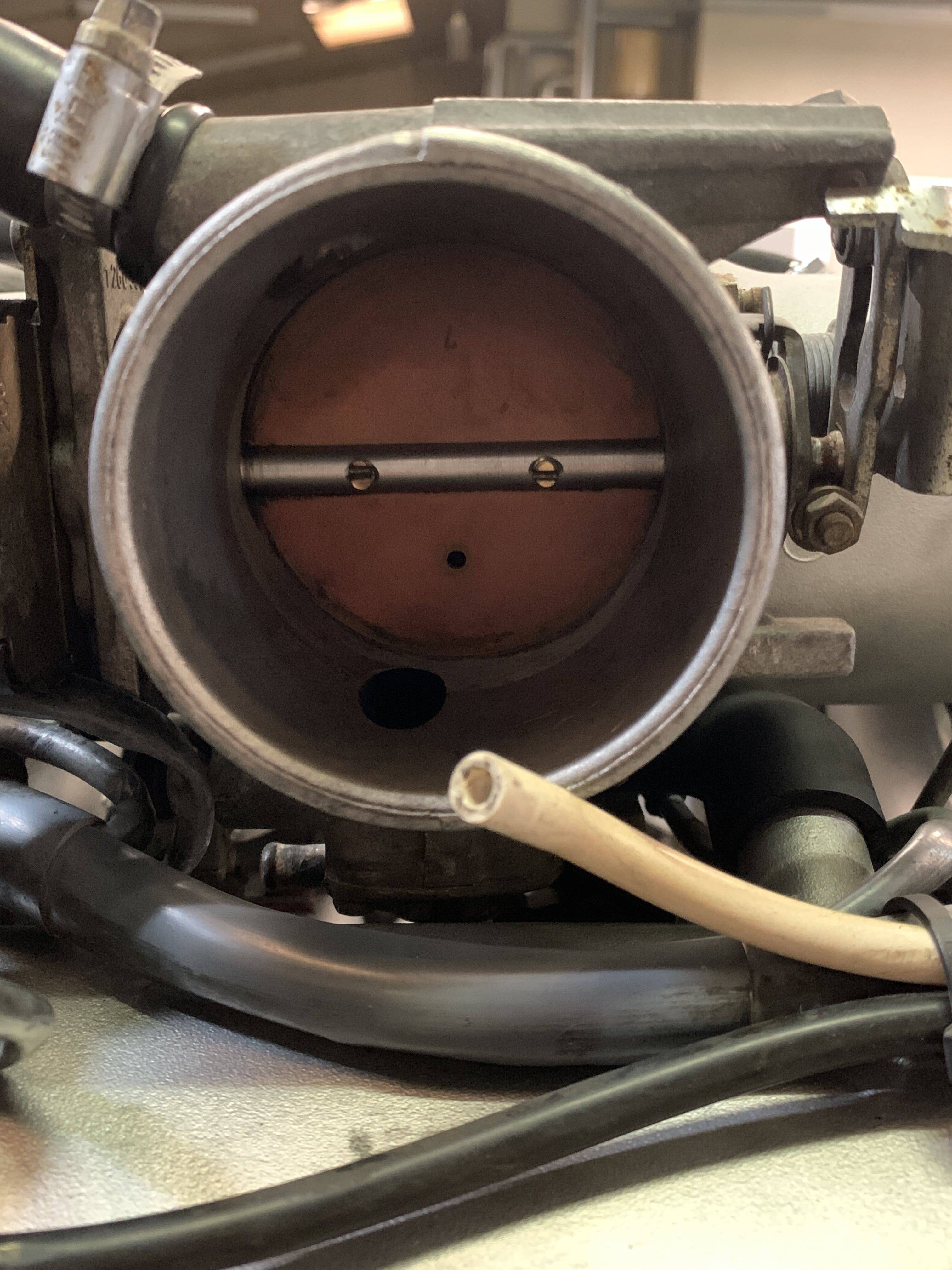

zoom papillon
Commentaire: en zoom on voit bien le raccord de la durite
et donc je voudrais savoir ou va cette durite...
IMG_2455-2.jpg [ 907.34 Kio | Vu 8078 fois ]

Alors petit coup de main :D
La durite se branche sur le tube d’eau visser dans le bloque
Moteur juste au dessus du démarreur

oui mais c'est celle de droite qui va au tube d'eau vissé dans le bloc moi c'est celle qui va en direction de la caisse que je cherche...
 Sujet du message: Re: Papillon
MessagePosté: 06 Sep 2020 09:12
a droite du papillon elle va sur le tuyau métallique de chauffage
a gauche sur le bloc au dessus du demarreur
dans le sens de ta photo c est celle de gauche qui n est pas relié
