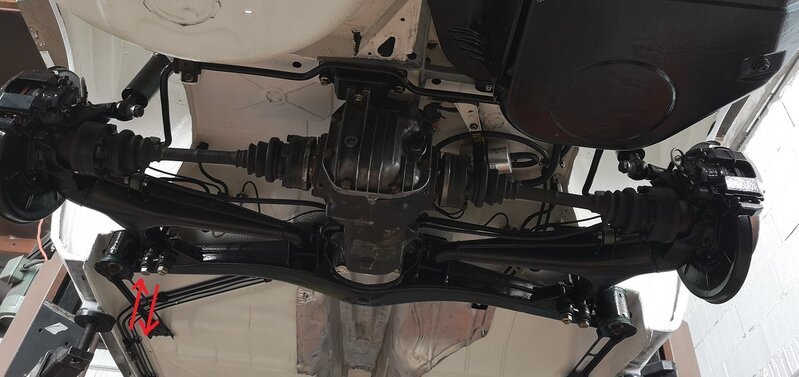

Une question bête :
Les fameux "Os de Chien" qui sont sur le train arrière , peuvent ils avoir un impact sur la géométrie du train AR?
Y a t il un "piège" lors du démontage où bien sont ils faciles à changer ?

Pour les os de chien, c'est ultra simple : je l'ai fait à même le sol et rien ne bouge une fois enlevé.
Prévoir une bonne dose de dégrippant la veille et une bonne (et longue) clef à cliquet, histoire de bien démultiplier l'effort.
De mémoire, une trentaine de minutes pour les 2.

Je confirme que c'est plutôt facile à changer. Pour gagner du temps, repère bien dans quel sens insérer les vis une fois la pièce démontée. Je crois me souvenir d'avoir perdu du temps à ce sujet.
IMG_20190625_134453.jpg [ 212.57 Kio | Vu 6228 fois ]
