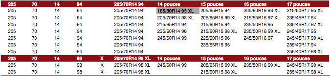

MessagePosté: 14 Oct 2017 23:37
A force de relances courtoises, je suis enfin arrivé à obtenir les équivalences de la dimension des phases II : 205/70 R14.
Vous noterez que, contrairement à l'équivalence normalisée sur la base de pneus renforcés 98 EL démarrant à 235 de large en 16, les correspondances commencent à une largeur de 205 en 16 et 215 en 17. C'est bien plus adapté au train avant et facile de trouver les jantes adéquates.
205.jpeg [ 196.36 Kio | Vu 21897 fois ]
Toutefois, ces correspondances ne sont pas (encore) reconnues au contrôle technique le 205/70 R14 indice 94 n'étant pas une dimension standardisée au niveau européen. Je ne renonce pas de faire reconnaître cette dimension auprès du normalisateur.
Pour cela, il nous faut recenser tous les modèles d'époque ayant été équipés de cette dimension.

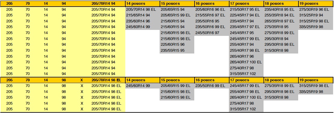

MessagePosté: 03 Avr 2022 17:11
Salut les pilotes,
Pour les montagnards, le 31 mars a marqué la fin de la période d'imposition des pneus hiver ou des chaînes.
Ayant désormais ôté la boîte de chaînes à peine rouillées des années 80' du coffre de 5665, je me demande bien comment le législateur a défini les équivalences pour les pneus hiver. Je me rappelle alors de la démarche engagée pour faire reconnaître la monte d'origine des phases II dans le tableau des correspondances utilisés par les contrôles techniques.
Allez, jetons un coup d’œil sur le site http://www.tnpf.fr pour voir ce que ça donne.
Le tableau des correspondances a bien évolué pour faire apparaître sur fond gris les dimensions applicables aux pneus hiver.
Mais la meilleure nouvelle est que désormais le 205/70 R14 indice de charge 94 fait désormais partie du tableau :pouce:
https://www.tnpf.fr/wp-content/uploads/ ... T-2021.pdf
205.png [ 57.38 Kio | Vu 16401 fois ]
Auparavant la seule équivalence était : 235/50R16 99 XL aux quatre coins
Désormais une monte élégante "Alpina look" est autorisée :
avant: 205/60R16 96XL
arrière: 235/50R16 95
8)
