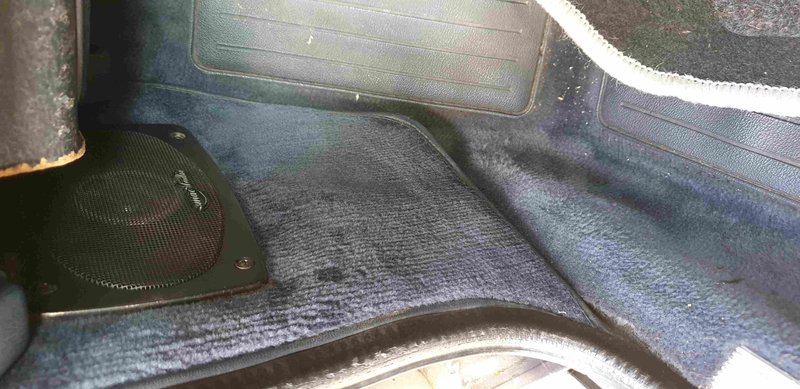

20190526_192254_compress79.jpg [ 215.96 Kio | Vu 8741 fois ]
Suite au pluies importante chez nous dans le sud (Toulouse )ses derniers temps, ma 6 n'a pas réussit son test d étanchéité, après un contrôle de l'habitacle, j ai constaté que la moquette était humide sur les deux cotés aux meme endroit sous les enceintes avants en bas.
J ai contrôlé le joint du pare brise il est ok. Je n ai rien vu non plus, au niveau du compartiment moteur ( sous le pare brise) des idées d où cela pourrait venir?
Je précise que j'ai ma 628 depuis une semaine, elle est dehors pour l'instant, mais a toujours été à l abri jusqu'à présent.

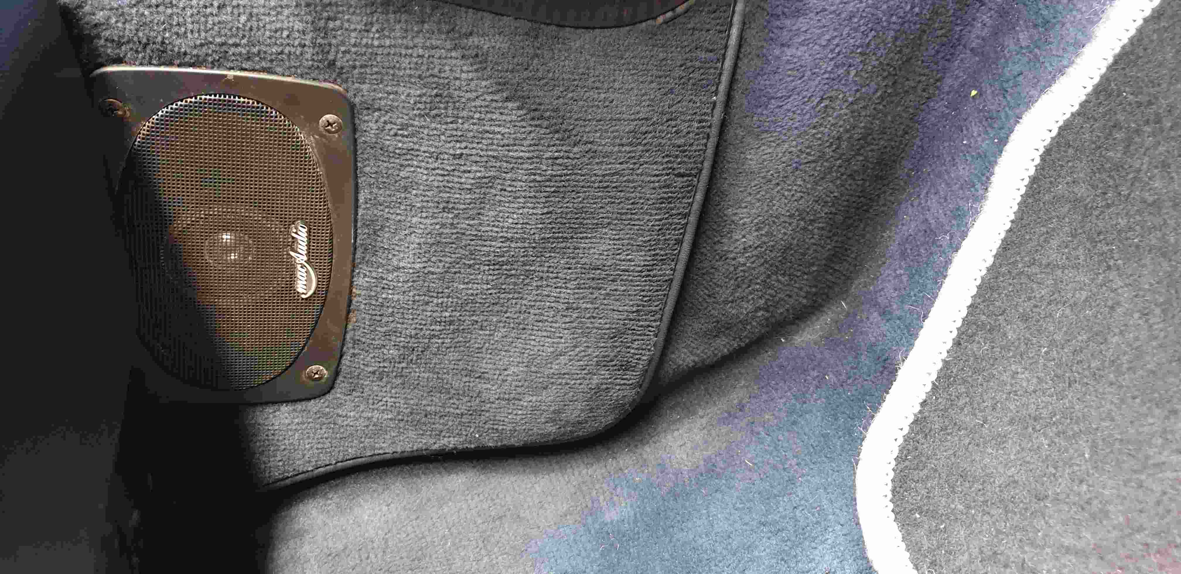

20190526_192221_compress43.jpg [ 263.82 Kio | Vu 8741 fois ]

Depuis dessous, vers les carrés qui servent à lever l'auto mais qu'il ne faut pas utiliser car ils sont trop faibles.
C'est pas impossible que ça provienne de trous sous le joint du pare-brise. Sans démonter tu ne peux pas le voir, et beaucoup d'eau peu entrer. Je me rappelle de mon vide poche qui s'était rempli d'eau l'année passé lors d'un jour de course sous la pluie.... (j'ai pas réparé mais j'ai fait des trous dans ce vide poche pour que l'eau n'y stagne pas étant donné que j'y ai mis des choses importantes dedans).

MessagePosté: 26 Mai 2019 21:09
Joins de pare brise avant HS.

Pour le joint du brise, il est vraiment en parfait état casi neuf, bien plaqué et sans traces saletés ou mousses. ⁷
J'ai inspecté les platines ( support du cric) à l'achat elles sont en très bon état et pas modifiées, elle n'est montée que sur les ponts je pense au vu des traces sur les traverses, sinon au cric mais avec une cale en caoutchouc dense, ce que je fait systématiquement.
Précision la fuite et survenu voiture garée non utilisée.

MessagePosté: 26 Mai 2019 22:23
Je t'ai retrouvé un commentaire que j'avais fait il y a quelques années :
A priori, mes problèmes d'infiltration venaient des gros passe-fils en caoutchouc, que l'on a dans le compartiment moteur, de chaque côté, dans le prolongement du pare-brise quand le capot est ouvert.
Je les ai re-étanchéifié avec du joint silicone ; le résultat n'est pas très beau, je le reconnais :oops: mais a le mérite, apparemment, d'être efficace.

Merci, j'avais lu ton post hier, du coup j ai aussi regardé de ce coté là, apriori rien à signalé aussi.

Sur ta présentation, j'ai vu ton joint de porte abîmé côté conducteur

Bien vu, en effet le joint et abîmé a un endroit, possible que cela vienne de là, mais quid du même problème coté passager avec joint ok.

As-tu un toit ouvrant ?

Non pas de toit ouvrant, dommage !
Pour la fuite cela doit être très léger, j'ai vérifié cet après midi et c est déjà sec aux deux côtés, je vais creuser la piste des portes.

Salut Tabmax,
J'ignore si tu es encore actif sur ce forum, mais j'ai EXACTEMENT le même problème d'infiltration d'eau aux MEMES endroits, voiture stationnée sous la pluie. Carrément une petite flaque côté passager. :shock: J'imagine que depuis 2019 tu en as trouvé la cause et la solution. Bon..., je viens à l'instant (entre ces lignes) de trouver l'origine de mes infiltrations. En manipulant le joint de pare brise côté intérieur, j'ai vu perler de la flotte. C'est donc le joint ! Et toi ? idem ? Ca se trouve facile ce joint ? Je vais explorer le forum à ce sujet...
