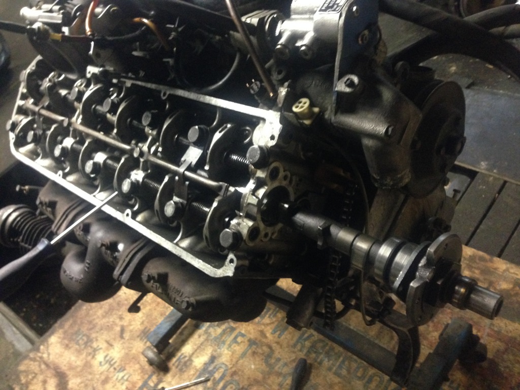

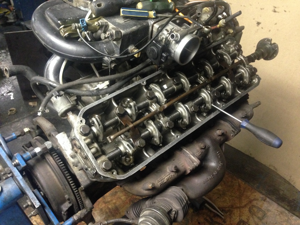

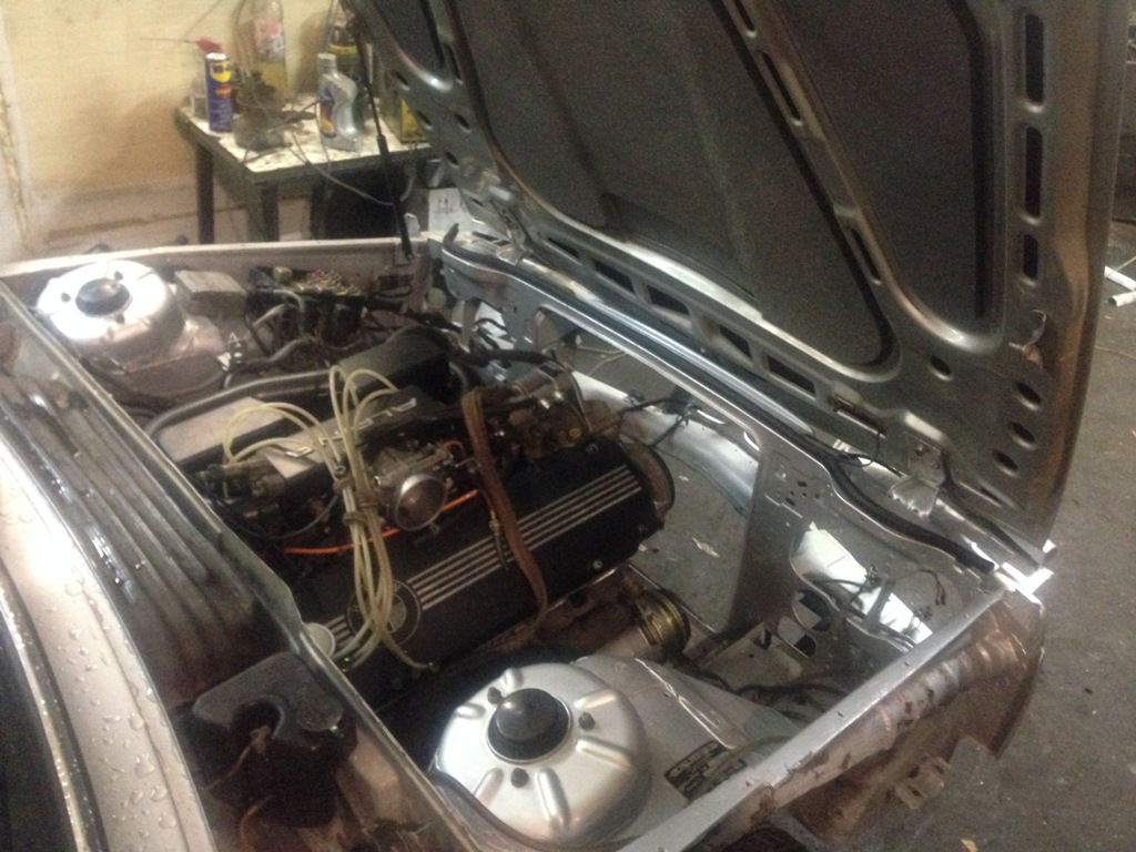

Oh ouais, je l'ai fait une fois. Et je me suis juré de ne jamais recommencer. Premièrement, vous devrez démonter tout l'avant du moteur, deuxièmement, retirer les radiateurs, et troisièmement, le panneau de carrosserie avant gêne toujours. Vous devrez donc (pour autant que je m'en souvienne) retirer les supports moteur et baissez-le un peu. Je ne trouve pas la photo dont j'ai besoin. Mais cela vous donnera le bon sentiment de la fête:
IMG_2128.JPG [ 226.75 Kio | Vu 3435 fois ]
IMG_1296.JPG [ 262.51 Kio | Vu 3435 fois ]
IMG_1295.JPG [ 221.1 Kio | Vu 3435 fois ]
MessagePosté: 11 Jan 2024 21:07
MERCI pour vos réponses, particulièrement à toi Konstantin pour les photos et le retour d'expérience !
Cela me dissuade clairement de le faire ainsi.
