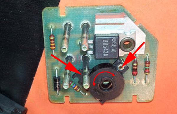

Bonjour quelqu’un sait par quoi je peux remplacer le petit potar qui se trouve dans le bouton de chauffage à côté du transistor car je l ai testé es rien ne sort
Merci

Bonjour
Quelqu’un sait par quoi je peux replacer le petit potar qui ce trouve dans le bouton de chauffage ça le mien est mort je vous mets une photo ( la photo n est pas de moi) ou si vous avez une idée pour le réparer
Merci de vos lumières

MessagePosté: 05 Déc 2024 10:03
dur à trouver je crois bien...

Bonjour pourrait tu me faire passer le schéma car je ne comprends pas tous j ai remplacé le trial sous le capot et vérifie le trial dans le bouton mais rien alors peut être le 3 trial
