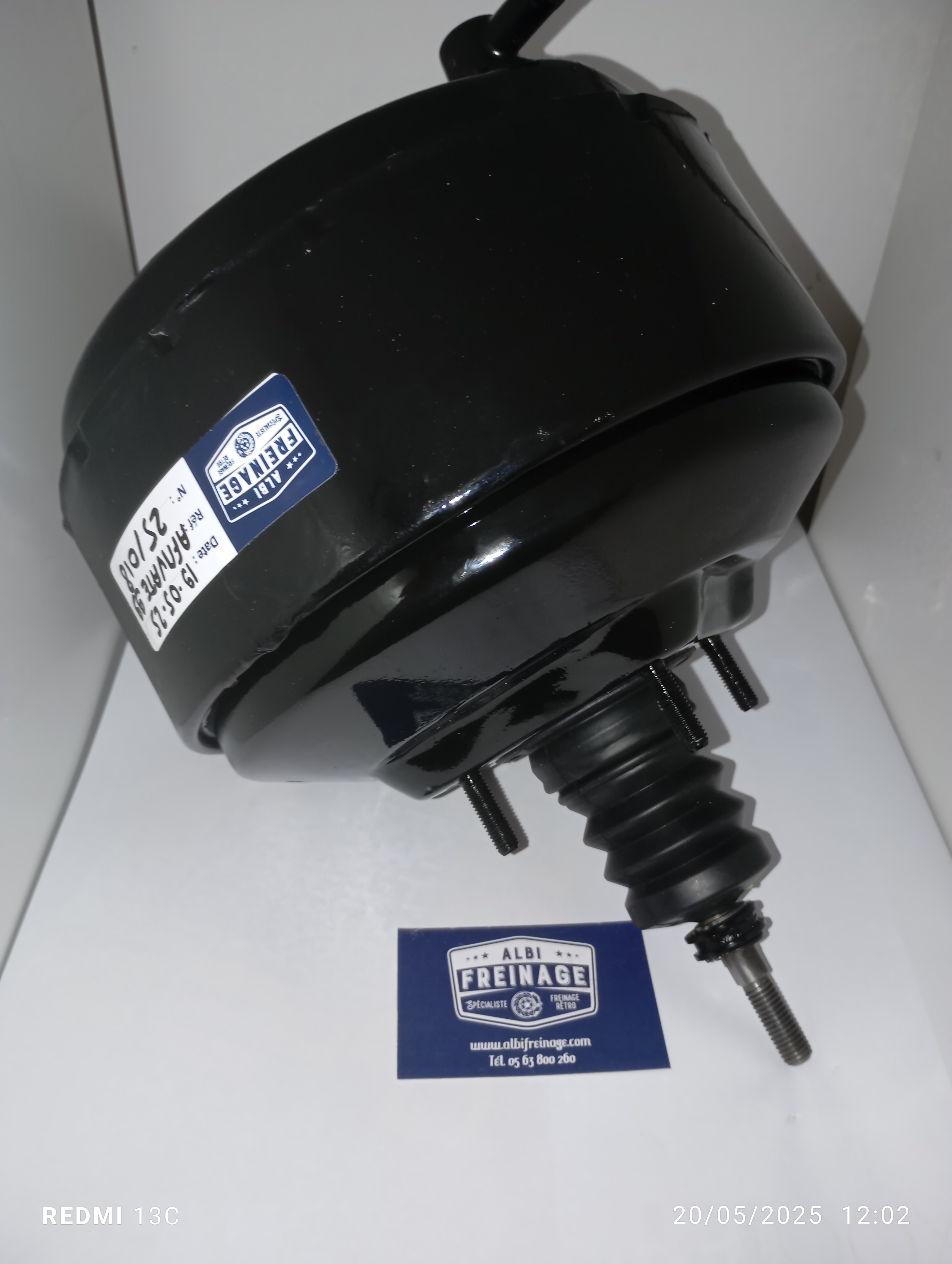

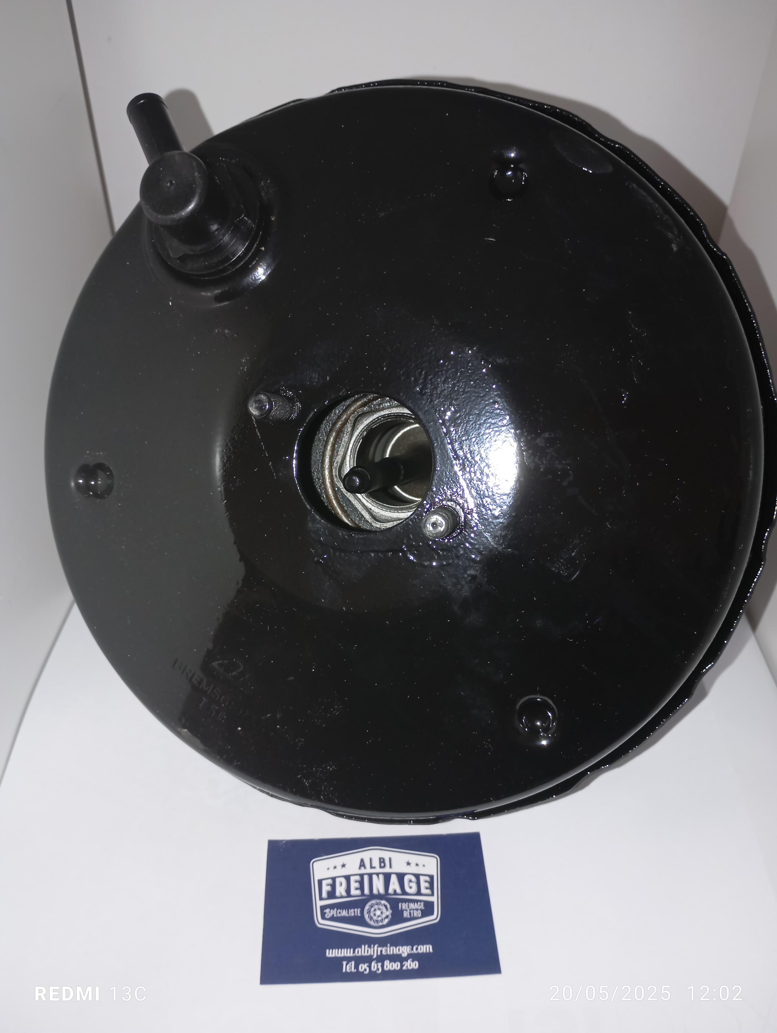

MessagePosté: 28 Juin 2025 13:10
Salut à tous les :king:
Alors voilà les images du Mastervac reconditionné par ALBI Freinage sur le retour bientôt.
Quand au maître-cylindre, il est en cours de réfection sans usinage car en très bon état juste les joints et l'aspect.
Dès que je les reçois je refais des photos directes... et vous les montre
A+ :pouce:

 Sujet du message: Re: MASTERVAC PHASE 1
MessagePosté: 28 Juin 2025 13:58
SUPER ! :10:
Adresse à retenir
