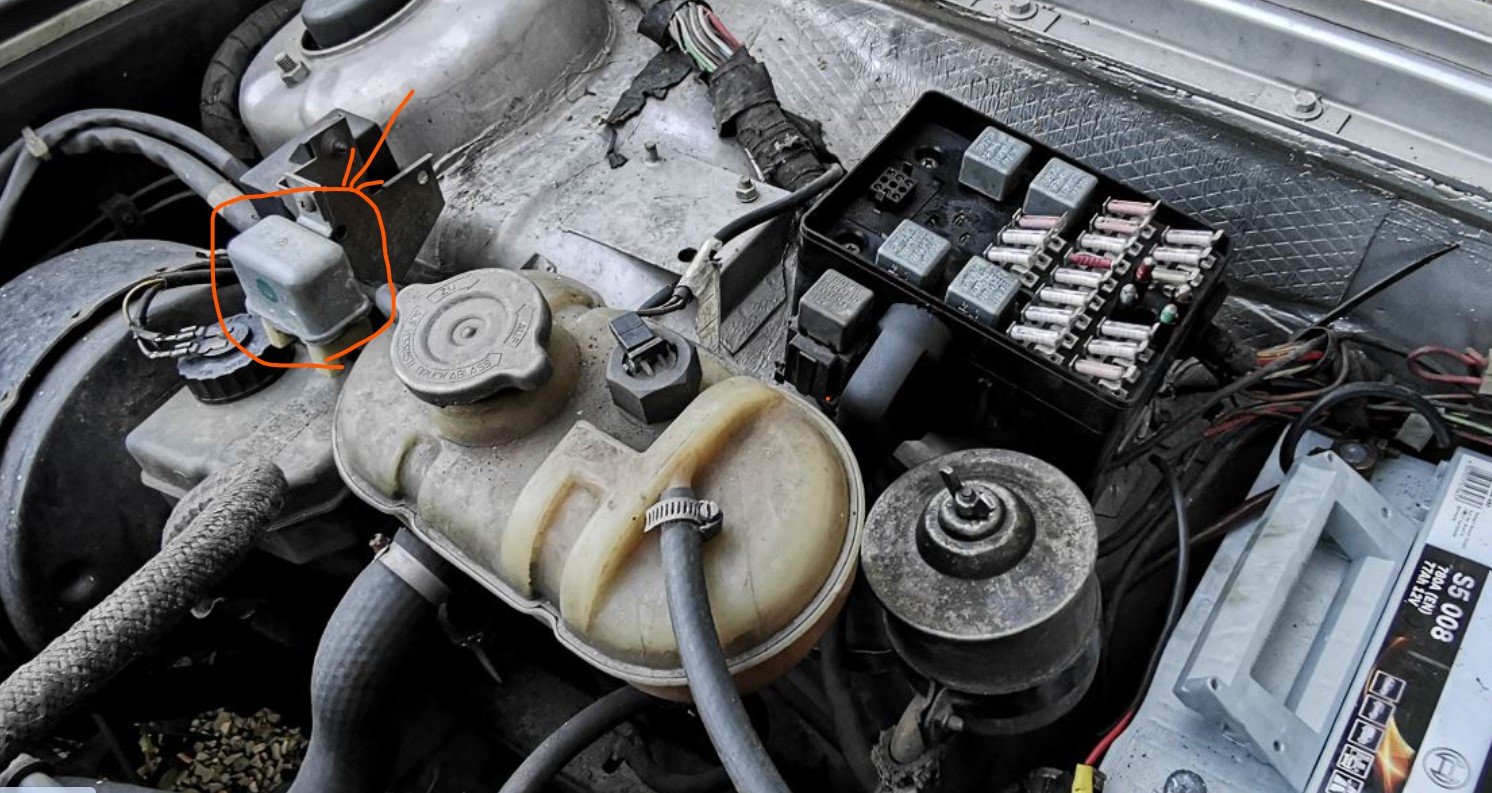

Tant qu'à identifier des composants électrique de phase 1, je m'incruste ici en espérant pouvoir être aider.
(et si ça peut aider par la suite, la boucle est bouclée)
Je possède depuis peu une 635 du 11/1978 (donc Phase 1) qui n'a pas tourné depuis 1995.
Je cherche le relai de pompe à essence... que je n'arrive pas à localiser (je n'ai aucune documentation technique).
Voici la configuration de la zone autour de la boite à fusible:
Merci d'avance :wink:

J'ai pris le temps de lire chaque ligne, sans trouver la réponse à ma question: ou est le relai de la pompe à essence sur une phase 1 ?
Mystère.
D'ailleurs, d'après ce que j'ai lu (sur ce lien et celui posté plus haut par sharknose), je vois uniquement apparaître un fusible de pompe à essence, mais jamais de relai...
... ou alors c'est l'âge, ou ce sont mes lunettes :mrgreen:
Bref, ceux qui savent, une petite photo et l'affaire est réglée :wink:
Je suis bloqué sur ce point, qui m'empêche d'avancer.
Merci :pouce:

Bonjour ,
J'arrive surement après la bataille... vue la date du post mais voici la réponse :
relais_pompe-essence-635.jpg [ 293.65 Kio | Vu 6485 fois ]
