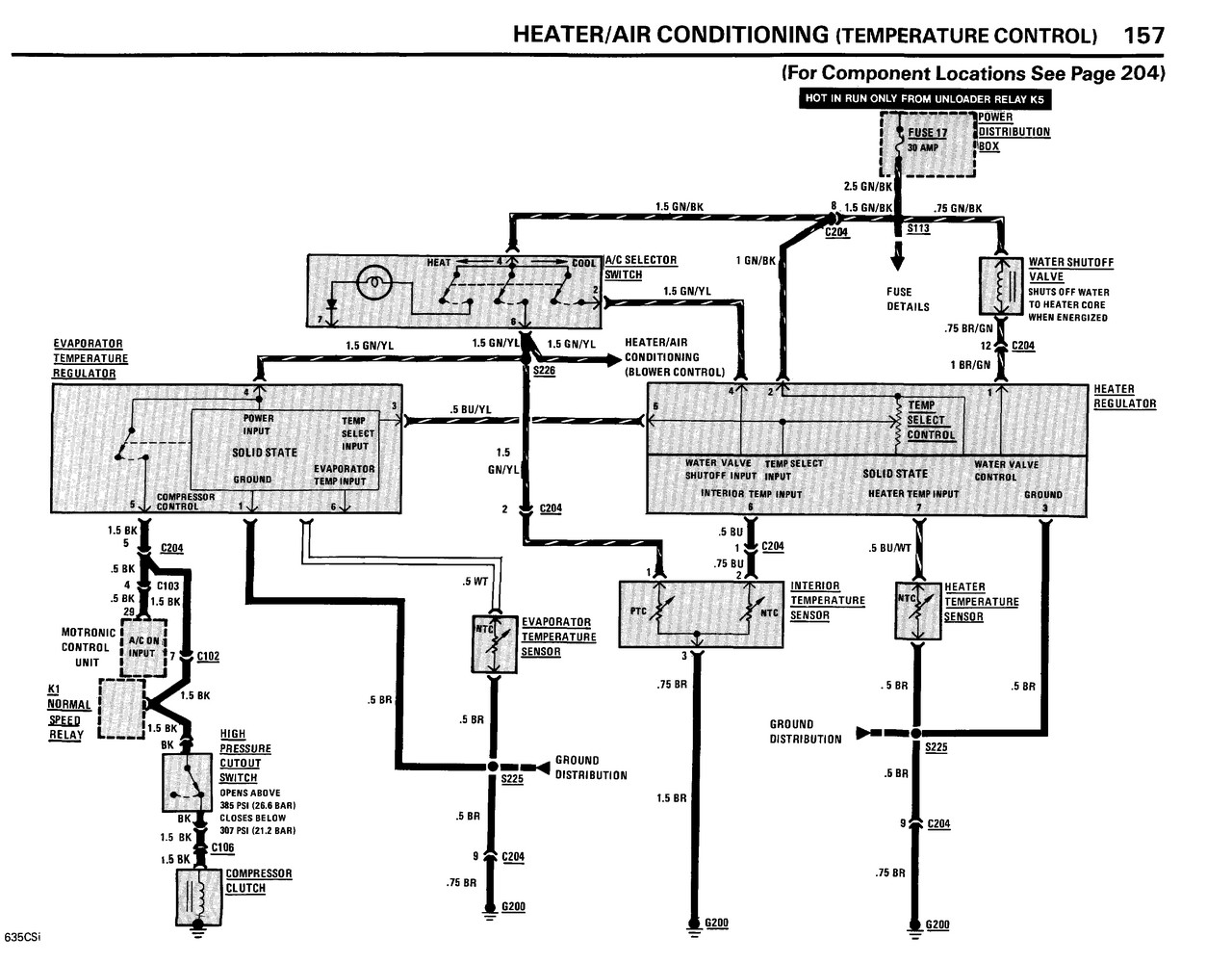

Apparemment, ton chauffage est le même que sur les e24. La panne que tu décrits, me fait penser à une panne du boitier de régulation (il se trouve derrière le panneaux de commande).
L'alimentation de la vanne de chauffage que tu as mesuré est normal. La vanne est alimentée en 12v pour couper le chauffage ! En d'autre termes, il suffit de débrancher la prise sur la vanne pour avoir du chauffage tout le temps.
Ensuite, quand tu mets le potar à fond, tu shunt la régulation qui coupe l'alimentation de la vanne ce qui te donne du chauffage à fond.
Donc pour ma part, je pense que ta panne vient d'un des éléments suivants :
- capteur de température habitacle --> c'est une sonde PT100, tu mesures sa résistance avec un ohmmètre, en gros tu dois trouver quelques ohms de résistance
- capteur de température de chauffage --> idem précédent
- boitier de commande --> la pas d'autres solution que d'en trouver un autre pour faire le remplacement
- le potar --> il fait parti du boitier de commande, donc si tu changes l'un tu changes l'autre

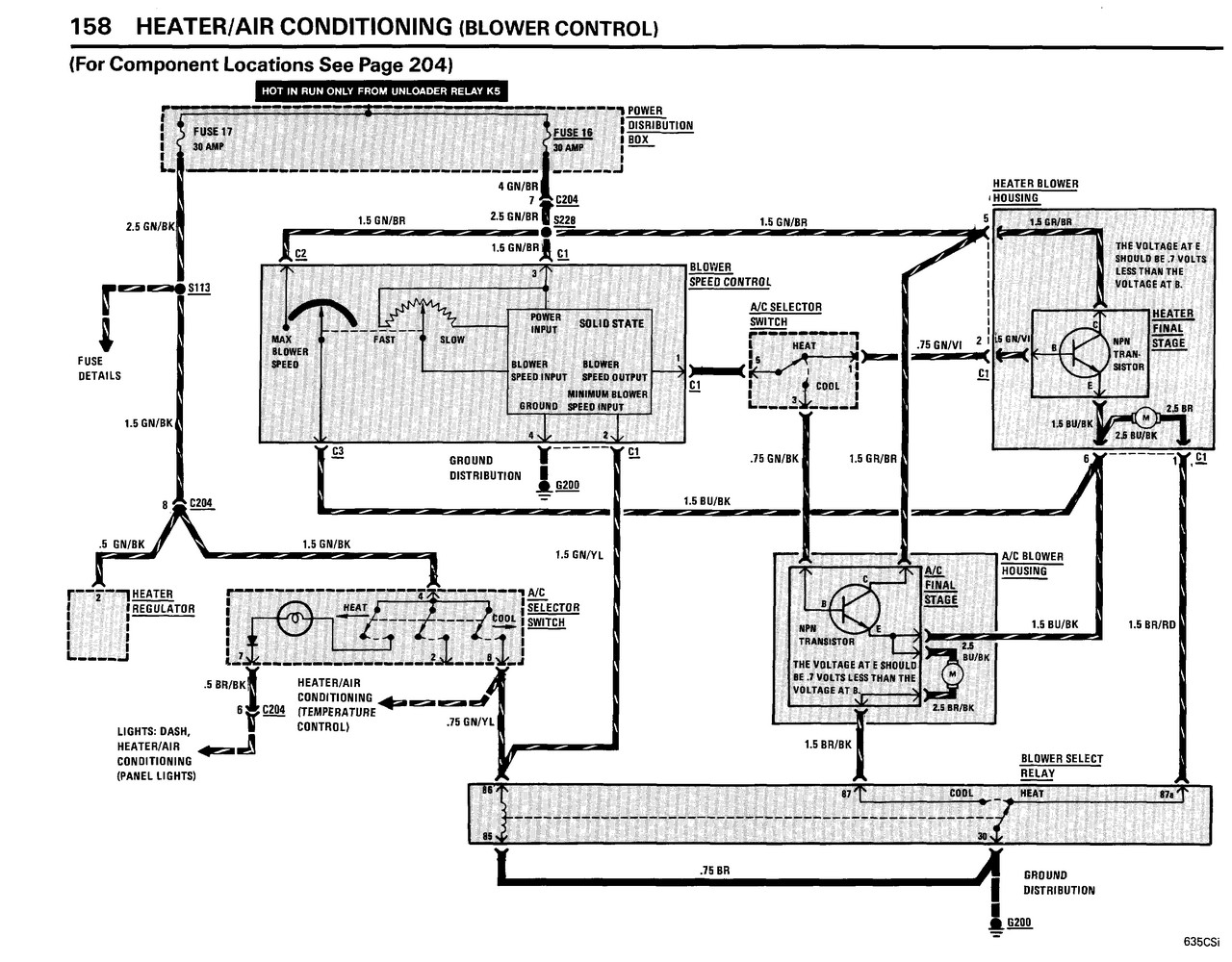

Sinon, voilà les schémas pour la 635, mais ça doit être quasiment la même chose sur e28 :
chauffage_1.jpg [ 241.12 Kio | Vu 17790 fois ]
chauffage_2.jpg [ 297.92 Kio | Vu 17790 fois ]

Effectivement, la sonde d'habitacle est bien sous le volant avec 3 fils et le tuyau d'aspiration qui vient du moteur.
Le fonctionnement du robinet que tu décris me semble normal vu le schéma. C'est une électrovanne, donc ouvert ou fermé. L'astuce c'est que cette électrovalve coupe le circuit quand elle est alimenté. Ensuite la commande ouvre ou ferme pour laisser passer de l'eau par intermittence en fonction de la consigne.
Voilà pour la base. Pour ta panne, on dirait que ta vanne n'est pas étanche. Pour tester, il faudrait que tu tire un + et un - depuis la batterie ou depuis la prise diag pour être sûr que la vanne est bien sous tension en permanence. Si avec ça, tu as encore de l'air chaud, c'est que cette vanne est morte. Si tu as le même symptôme avec l'autre, c'est qu'elle est morte aussi.
