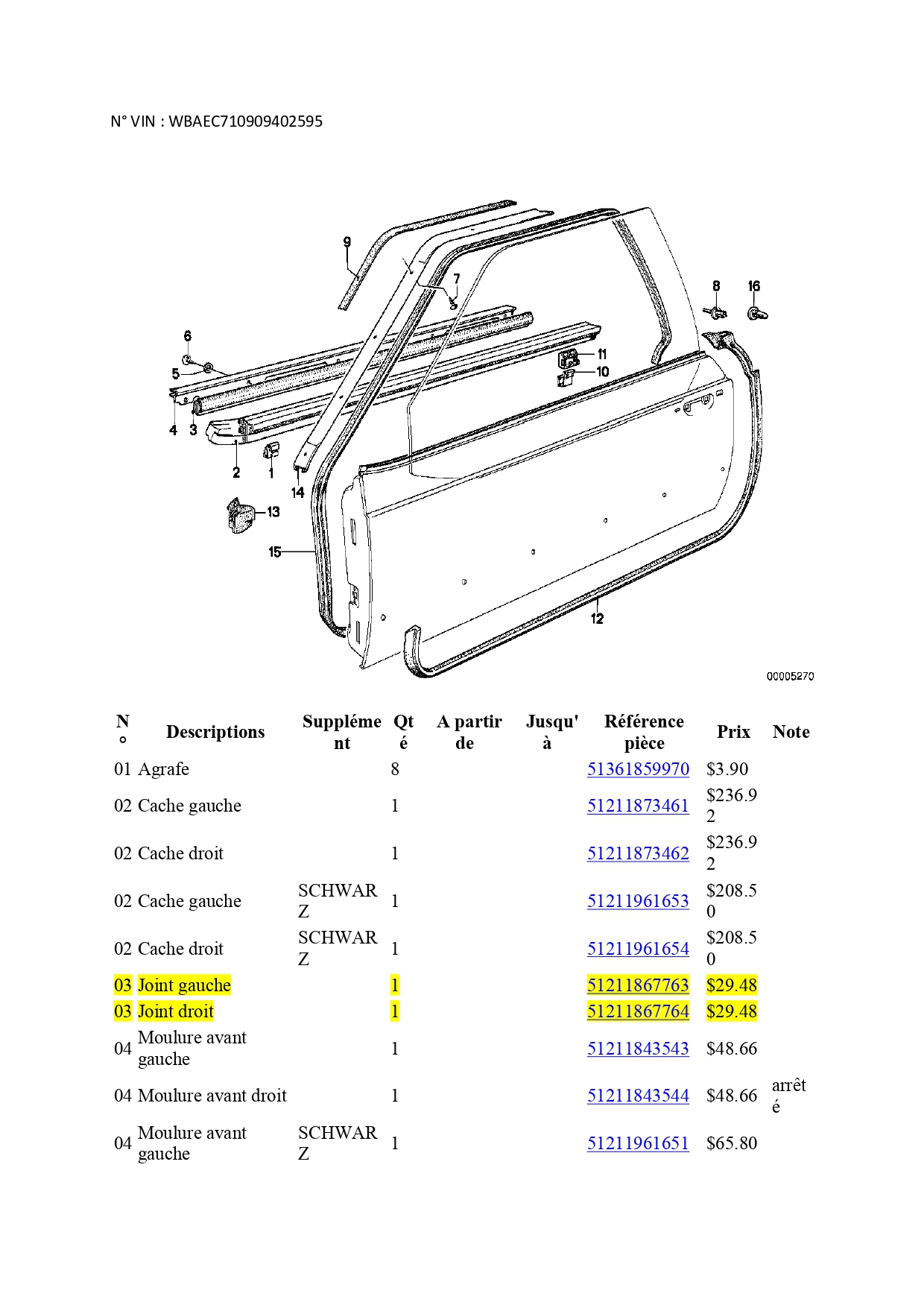

Qui peut me confirmer que les ref. que j'ai trouvé pour les joints lèche vitres extérieur portes AV que j'ai trouvé sont les bonnes?
Je les ai trouvé dispo apparemment sur le site BMW https://www.pieces-bmw.fr alors qu'à la concession, ils me disent qu'il ne sont plus disponibles
03 Joint gauche 1 51211867763 $29.48
03 Joint droit 1 51211867764 $29.48

Les joints avant lèche vitre sont vendus avec la baguette chromée. c'est un ensemble peu dissociable. Je les ai changé moi même... certains arrivent à trouver un joint pour mettre dans le chrome mais c'est de la bidouille. Ce ne pas sont les bonnes ref que tu as il me semble Il faut donc changer l'ensemble qui selon ma mémoire s'appelle "coffre joint" ou un truc comme ça...
Voilà le lien sur hubauer il faut la ref qui finit par 61 et 62.
https://www.hubauer-shop.de/de/abdeckun ... 73462.html

En effet je n'avais pas sélectionné les bonnes pièces sur l'éclaté mais apparemment seul le droit est disponible

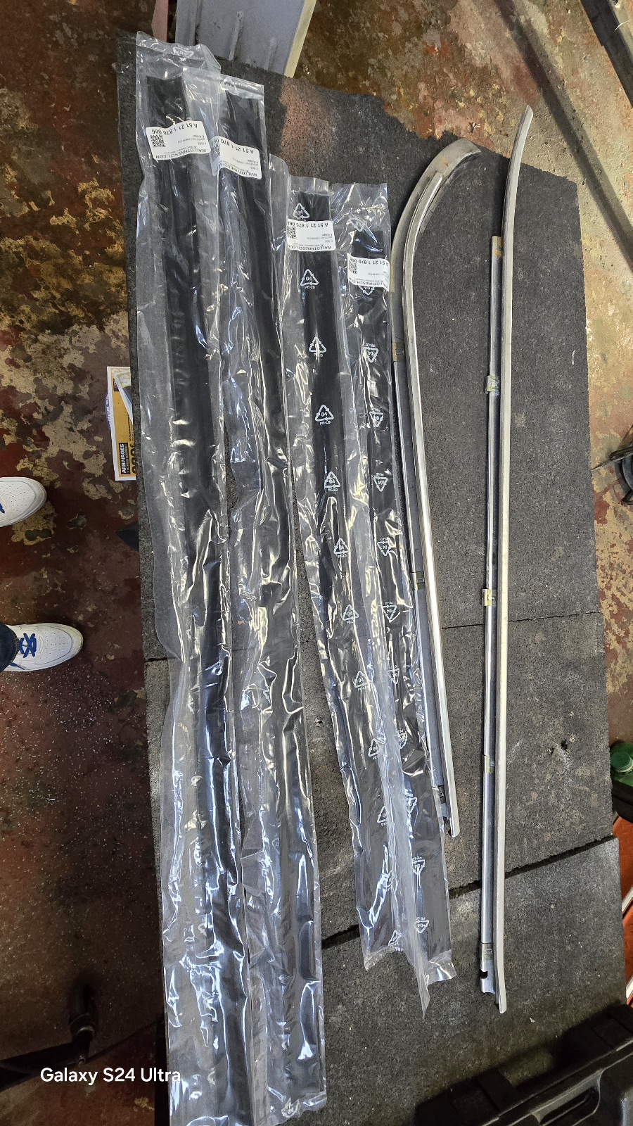

Salut les gars , bon j'ai reçus ma commande , UPS a respecté son délai .
Les joints tout neuf.

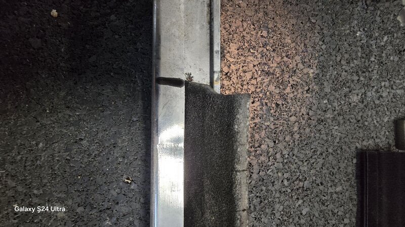

Donc dans un premier temps , on repère la fin du joint car il ne va pas jusqu'au bout du chrome .
20250915_165146.jpg [ 820.36 Kio | Vu 4665 fois ]

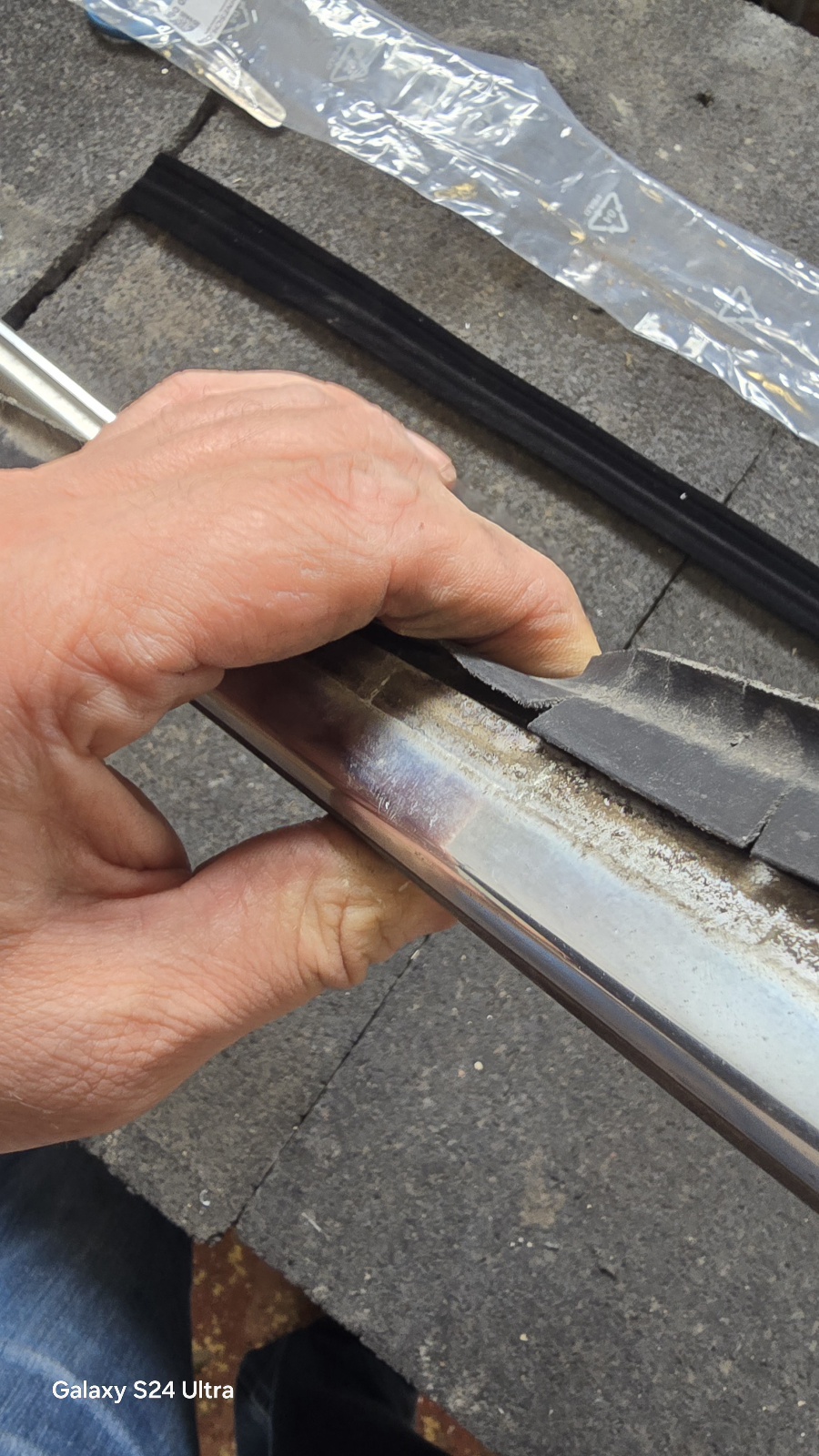

Ensuite il faut rouvrir la gorge dans laquelle le joint est pincé , pas la peine de l'ouvrir de beaucoup , ca risque d'affaiblir l'aluminium.
Pour ma part , j'ai utilisé un petit tourne vis plat et réouverts la gorge en tournant le tourne vis .
20250915_164947.jpg [ 596.29 Kio | Vu 4665 fois ]
Ensuite , pour extraire le joint , il faut appuyer sur la partie visible pour dégager le joint de la rainure en partie haute .
20250915_170454.jpg [ 523.03 Kio | Vu 4665 fois ]
Il faut ensuite tirer un peu pour sortir le joint de la gorge , avec le serrage et les années , il est un peu collé.

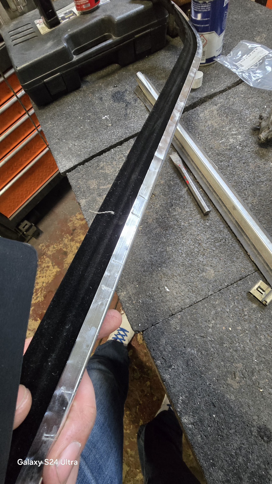

Pour poser le nouveau joint , j'ai mis du wd40 dans le logement , j'avais d'abord essayé à sec , mais ca passe difficilement.
Je l'ai placé à l'inverse du démontage , donc d'abord dans la gorge du bas , puis on le clipse dans la rainure en haut .
Avec le WD 40 ca rentre tout seul sans abimer le joint.
Le résultat est top , j'aurais juste de la finition à faire sur le chrome , si je garde celui-là.
20250915_180450.jpg [ 853.96 Kio | Vu 4665 fois ]
Ca fronce un peu dans la courbe , mais je pense qu'il va se redresser lorsqu'il sera en contact avec la vitre .
