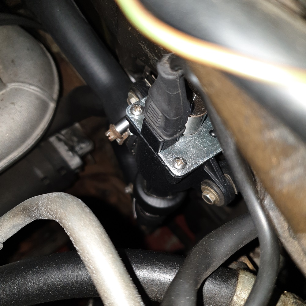

J'ai eu aussi de gros problèmes avec cette vanne ; la dernière que j'ai achetée en concession a été renforcée dans sa partie centrale, je n'ai plus de problème maintenant 8)

Elle a des vis cruciformes, pour le reste... je ne me rappelle plus :mrgreen:
Si çà peut t'aider, je te joins une photo ; on aperçoit la partie centrale renflée

Merci pour la photo.
C'est la Chinoise avec les vis cruciformes et la partie renflée, ce qui n'a pas empêché la mienne de fuir. J'ai récupéré une Bosch d'occase aux US et monté la partie interne de la chinoise, ca ne fuit plus pour l'instant.
