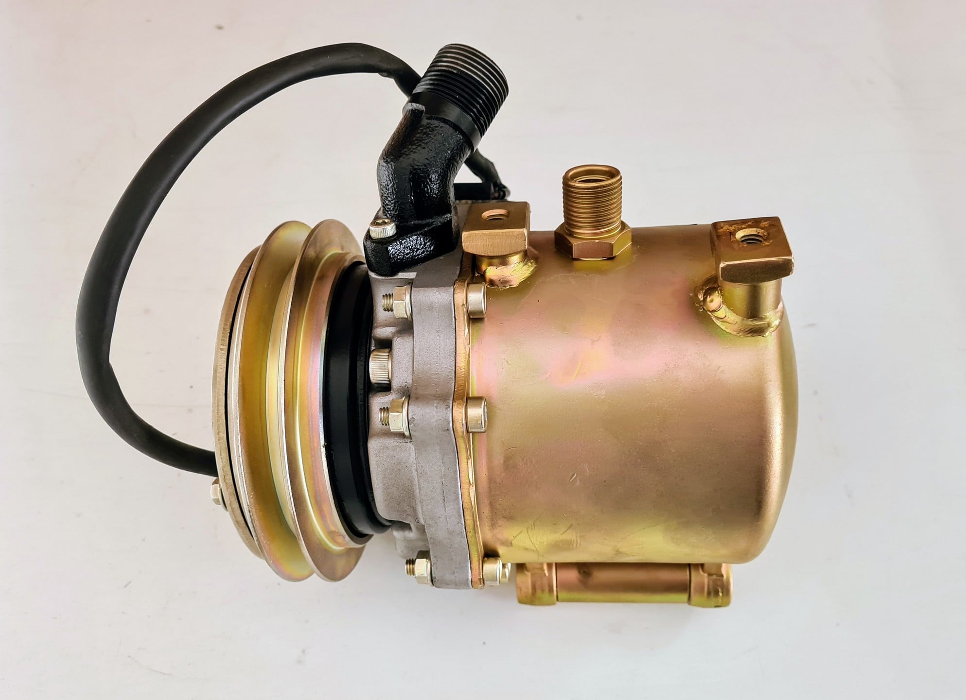

Quatrième solution : utiliser le kit de conversion r12/r134a BMW pour le compresseur d'origine. (Coût : 185 €)
J'en ai vu chez BMW mais tout le monde en dit du plus grand mal. Tout comme chez les autres constructeurs, ce kit est de qualité aléatoire semble t-il. Ceci dit je n'ai jamais vu personne qui l'a essayé, juste il a mauvaise presse. Si quelqu'un a un retour. ÉDIT : sur fb un gars m’a
Dit qu’il l’avait acheté et place lui même et qu’il en était très satisfait.
Cinquième solution : passer par un spécialiste qui fait une conversion basique et une recharge (Coût : 245 €)
J'ai trouvé un spécialiste à Lyon qui s'occupe de véhicules modernes comme anciens. Notamment de Jaguar ancienne qui roulent depuis 10 ans sans soucis avec ses réalisations. L'entreprise s'appelle GPL Lyon Est.
http://www.gpl-lyon-est.fr/clim.php
Il y a sans doute d'autre spécialistes qui sont capables de changer l'embout de gaz et d'assurer le passage au r134 a mais je n'en ai pas trouvé. Attention, le gars ne vérifie pas le circuit à ce prix là et pose une bouteille déshydratante compatible. si ça fuit, ça fuit... Par ailleurs il ne répare pas le compresseur non plus. Il faut compter une demi journée de travail, et penser à bien réserver à l'avance, il croule sous le travail.

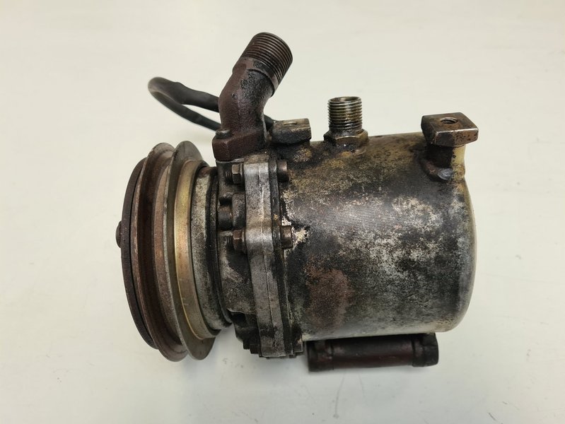

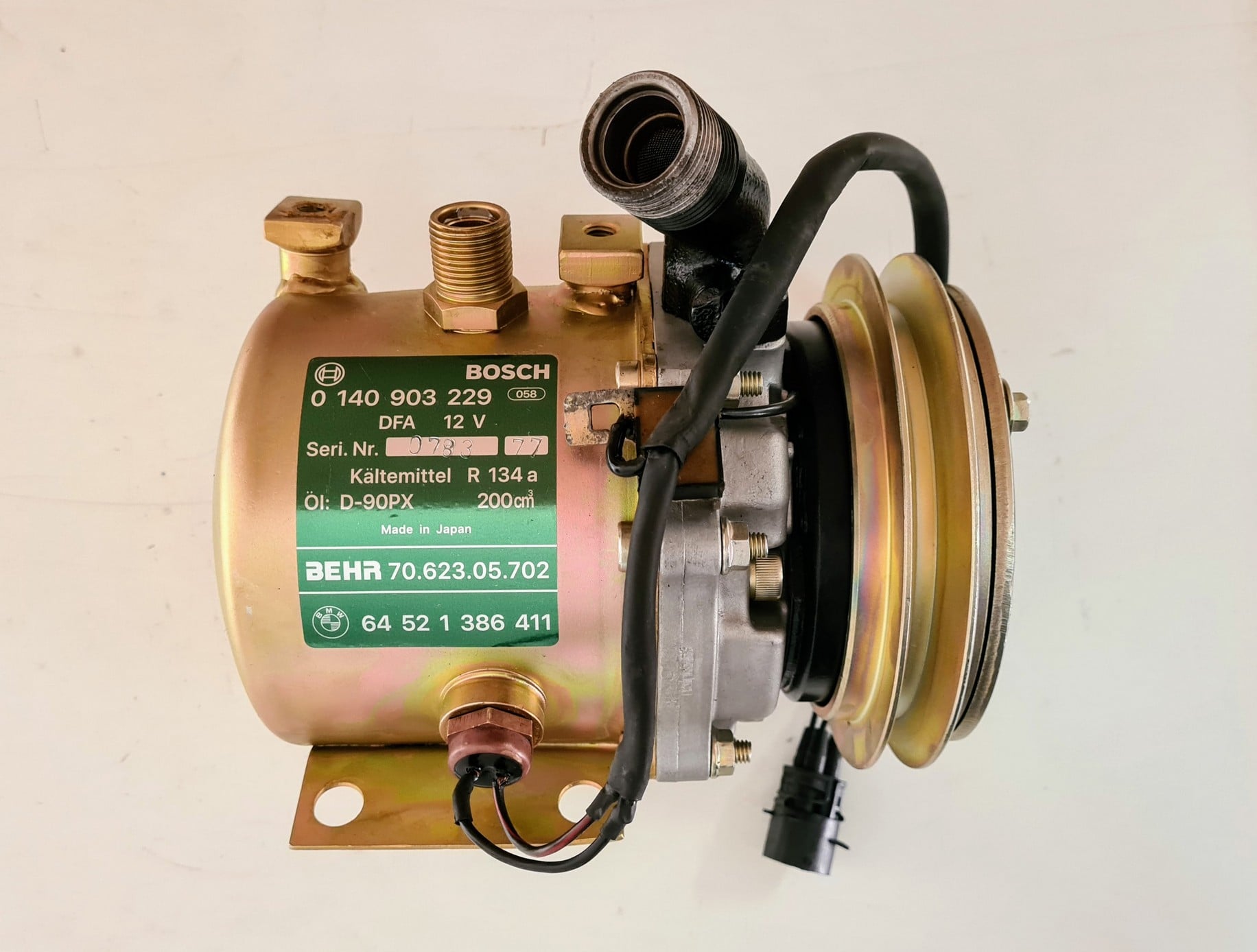

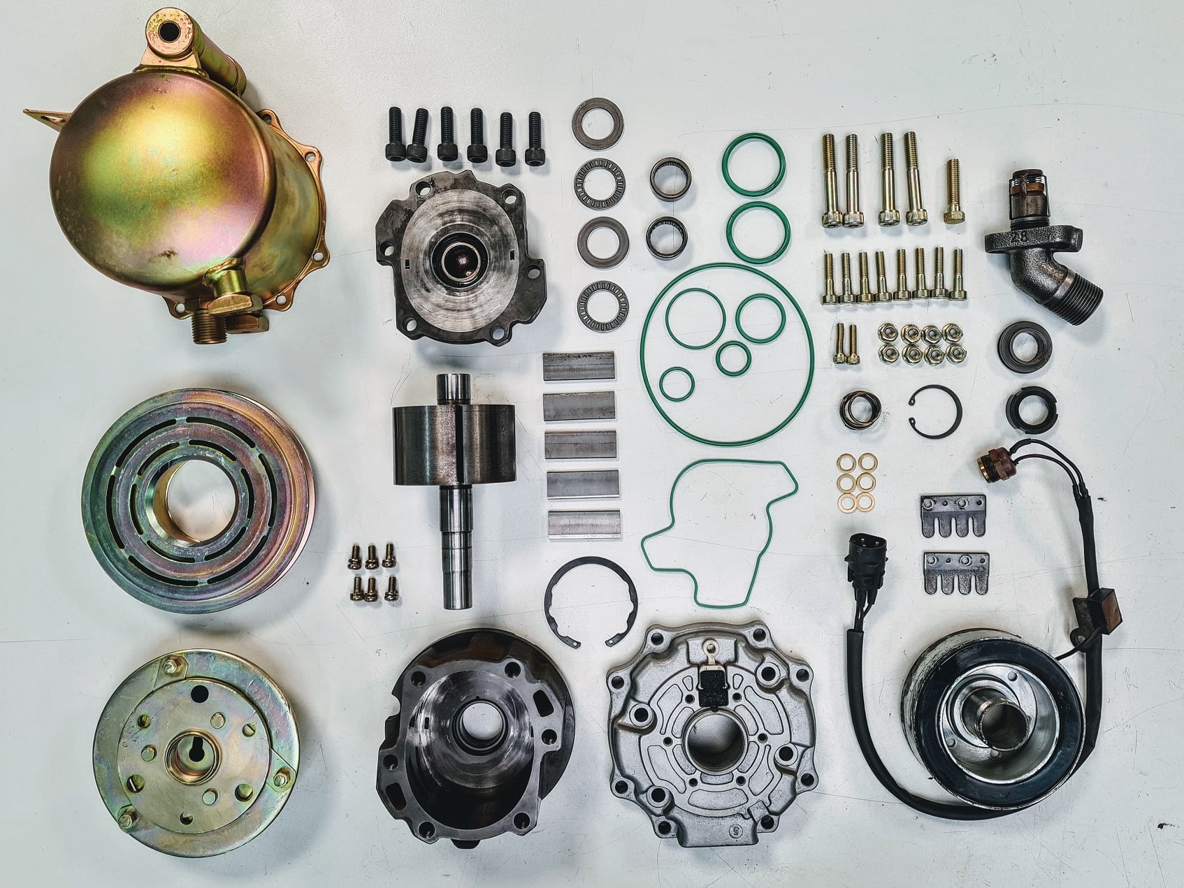

Sixième solution : procéder au rétrofit complet de son compresseur (coût : 1000 €)
Le rétrofitage consiste en la modernisation d'une pièce ancienne d'origine, pour la rendre compatible avec les normes et techniques actuelles. A ne pas confondre avec le backdating qui est exactement l'inverse : prendre une technologie actuelle et lui donner un look vintage, comme pour les autoradios par exemple.
J'ai trouvé deux gars spécialistes dans ce genre de travail, et le moins que l'on puisse dire c'est que ça ne blague pas. Le compresseur est tout simplement remis à neuf et bien sûr compatible avec le r132a mais aussi le r12. (double embout)
Le premier est Jay Stratton, un américain, que j'ai repéré sur bigcoupe.com et retrouvé sur Facebook. Son travail est impressionnant.
https://photos.google.com/share/AF1QipP ... g4RmFtSmJn
Il demande 550 dollars sans le port A/R. J'ai discutté avec lui et il est vraiment sympa et très ouvert.

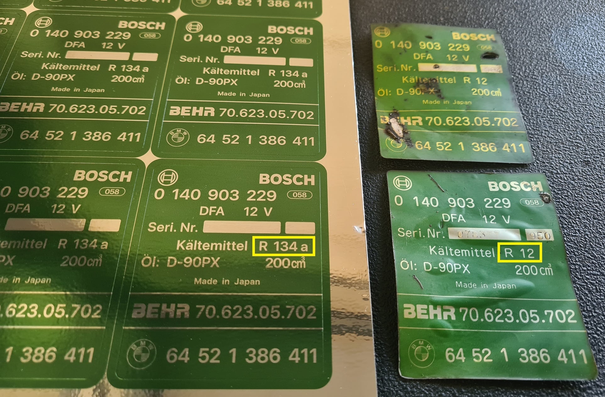

Le second est hollandais : l'entreprise s'appelle Kona Classic Cars. Wouter van den Hoek est spécialisé dans les anciennes BMW, et possède une réputation solide. Je pense que pas mal d'entre vous le connaissent. Il propose un rétrofit complet pour 475 € sans le port A/R. (Comptez 60 € pour ça) Regardez ces réalisations :
https://www.facebook.com/konaclassiccar ... e_internal
Le gars est tellement pointu qu'il propose des stickers comme d'origine mais avec la mention r132a à la place de r12 dessus. Le détail ultime. Wouter est un gars très gentil, qui peut faire de nombreuses choses en plus comme des rénovations de boîte, voir d'un véhicule entier. Je n'ai pas vu mieux pour le moment. J'ai fait un Facetime avec lui et il a pris le temps de tout m'expliquer.
Dans les deux cas, le compresseur est neuf, et même mieux que neuf car le soin apporté à la réalisation est dément. Le délais est assez long forcément : il faut compter plus d'un mois c'est le minimum. Les systèmes montés permettent de mettre les deux gaz "au cas ou". Bref c'est le summum.
A ce rétrofitage, il faut bien sûr compter les pièces à changer (bouteille, courroie, joints, flexibles s'ils sont craquelés) et la main d’œuvre pour la pose et la dépose, sans oublier la recharge.
Cela fait un coût de 1000 €.

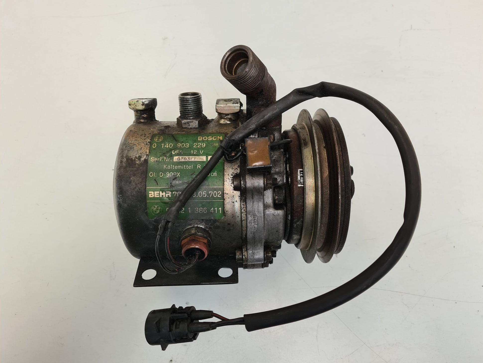

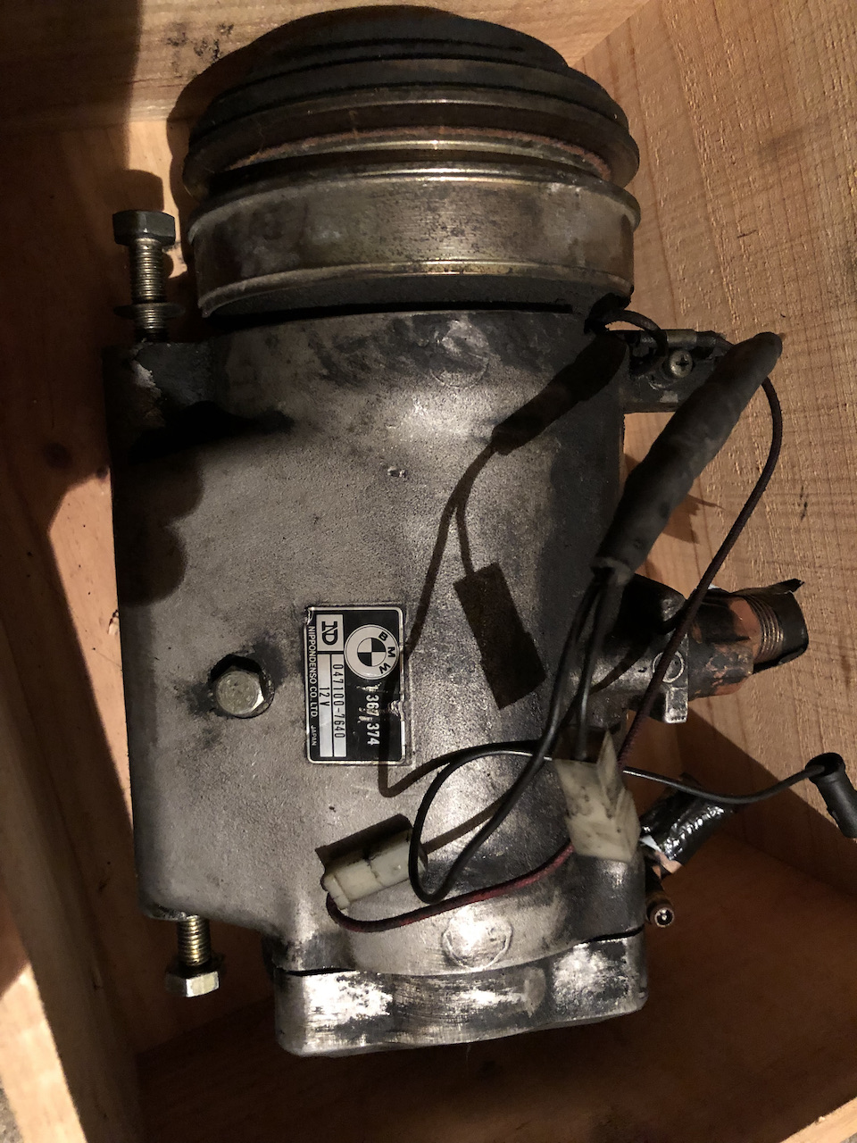

IMG_1531.jpeg [ 420.08 Kio | Vu 11224 fois ]
Voici une photo du compresseur Denso avant depose chez un specialiste local de clim. Il va remplacer l'un des joints toriques et essaye de voir comment il va pouvoir refabriquer l'autre joint HS. C'est probablement ma dernière chance avant de faire appel a Wouter selon les recommandations de Lucas635. 2 garages BMW spécialistes en anciennes ont laisse tomber car le kit de conversion R12 R134 est introuvable (280 Euros). Demande a remplacer le compresseur, qui lui a environ 650 Euros peut se trouver.
MessagePosté: 17 Mai 2021 16:11
Je ne sais rien de la conversion du compresseur Denso. Je ne me suis focalisé que sur le mien qui est un Behr. Je suppose que le process de mise à jour est similaire. A voir avec les pros : Jay en refait ça c’est sûr, il y en a sur son album photo. Quand à Wouter tu peux le contacter il est très sympa.
Personnellement j’ai choisi de passer par lui car mon compresseur qui est en bon état n’a pas fonctionné pendant 15 ans. Donc le retrofit est l’occasion de lui donner une seconde jeunesse.
Il faut penser à tester l embrayage magnétique avec du 12v pour voir si c’est tout est opérationnel de ce côté là : sinon se mettre en quête d’une occasion.

Wouter a rapidement répondu et il ne connaît pas ce modèle NipponDenso, mais il me dit qu’il peut peut-être le refaire quand même. Je vais lui envoyer d’autres photos. Il indique aussi qu’il n’a jamais vu ce modèle sur une E24. Le compresseur a bien un logo BMW sur la plaque Denso, mais effectivement je n’ai jamais trouvé d’équivalent sur le net en neuf ou occase.

Il est capable de refaire avec son équipe une Getrag 280. Quand on sait la difficulté pour avoir les pièces ! ^^ Si mon post a déjà suffit à faire avancer ton dossier alors l'objectif est atteint !

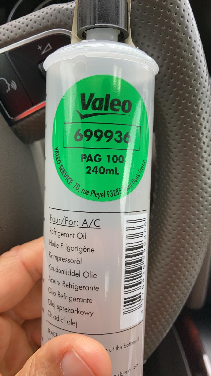

Édit : voilà l’huile qui permet de faire fonctionner nos compresseurs revus. Pas facile à trouver partout mais on y arrive quand même. Je marque ça car le compresseur refait ne vient pas avec le plein il faut donc en avoir d’avance.

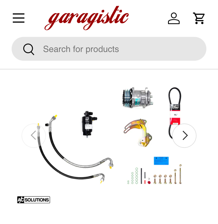

Salut à tous !
Je fais remonter le sujet avec un kit vendu sur garagistic adaptable sur e24 et e28.
https://www.garagistic.com/products/a-c ... ersion-kit
Vendu 850 € c’est un compresseur neuf avec des flexibles le support et les accessoires.
C’est vraiment super pour ceux qui veulent remonter une clim.
Possible d’avoir un support pour m30b33 qui est différent.
