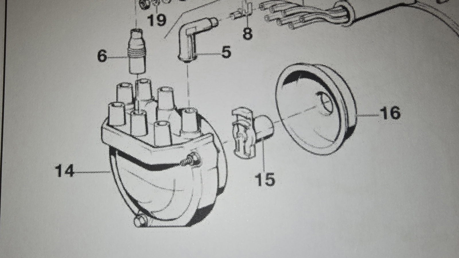

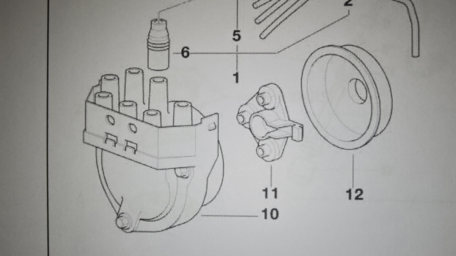

Comme dans sa restauration j'ai prévu un entretien complet du moteur , j'ai regardé pour le doigt d'allumage et la tête de delco .
Pour ceux qui connaissent bien la e24 , il y a eu un changement justement en janvier 84 , et bien entendu j'ai une des dernières avec l'ancien montage.
Ca , je le sais depuis que j'ai la voiture puisque j'avais eu un problème de pièce lors du remplacement.
Pour illustrer la différence , voilà les vues éclatées des 2 montages.
20260104_212600.jpg [ 421.46 Kio | Vu 3329 fois ]
20260104_212618.jpg [ 422.9 Kio | Vu 3329 fois ]
J'ai donc le montage du haut , avec le doigt qui s'emboite du l'arbre à came.
Mon souci , il n'y a plus de dispo , ni sur le doigt , ni sur la tête.
Quelqu'un a t-il tenté la conversion pour pouvoir monter le doigt à viser des versions suivantes?
Car là par contre c'est dispo.

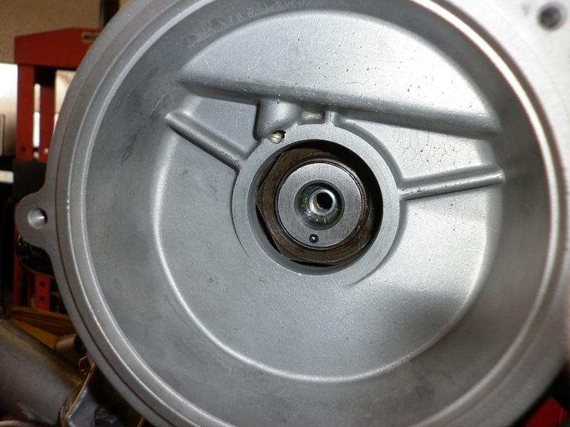

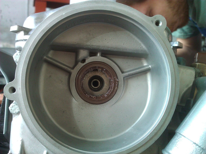

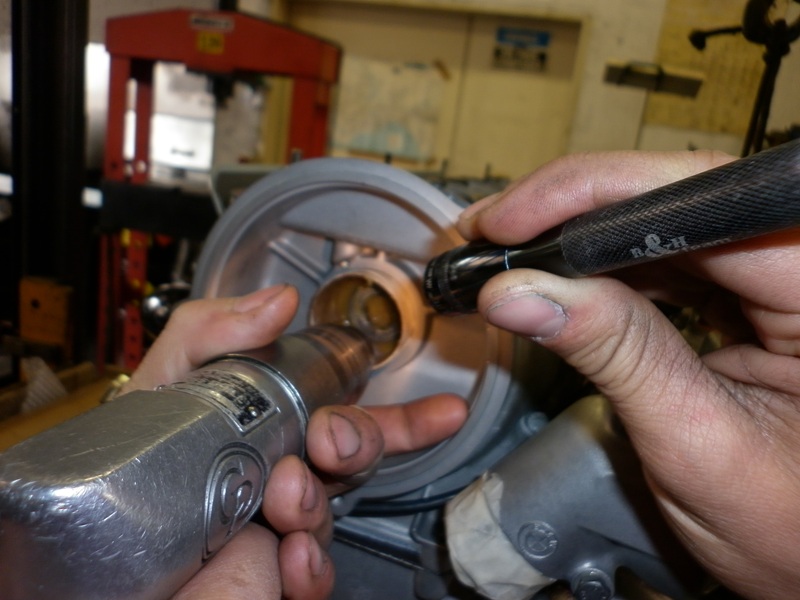

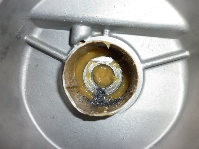

Tu peux faire un perçage sur ton aac pour recevoir le doigt d'allumage plus récent. On l'a fait sur mon moteur. Mais l'achat d'un aac est bien plus simple.
Origine. On avait pas vu la différence.

Perçage selon je sais plus quels repères. C'était pas au bol.

Système de récupération des copaux. Rouleau de papier WC et max de graisse pour coller la limaille

Travail fini.

Merci pour ton retour d'expérience Adrien.
Oui , si tu ne perce pas au bon endroit , tu décales ton doigt d'allumage , donc ton point d'allumage :wink: :wink:
