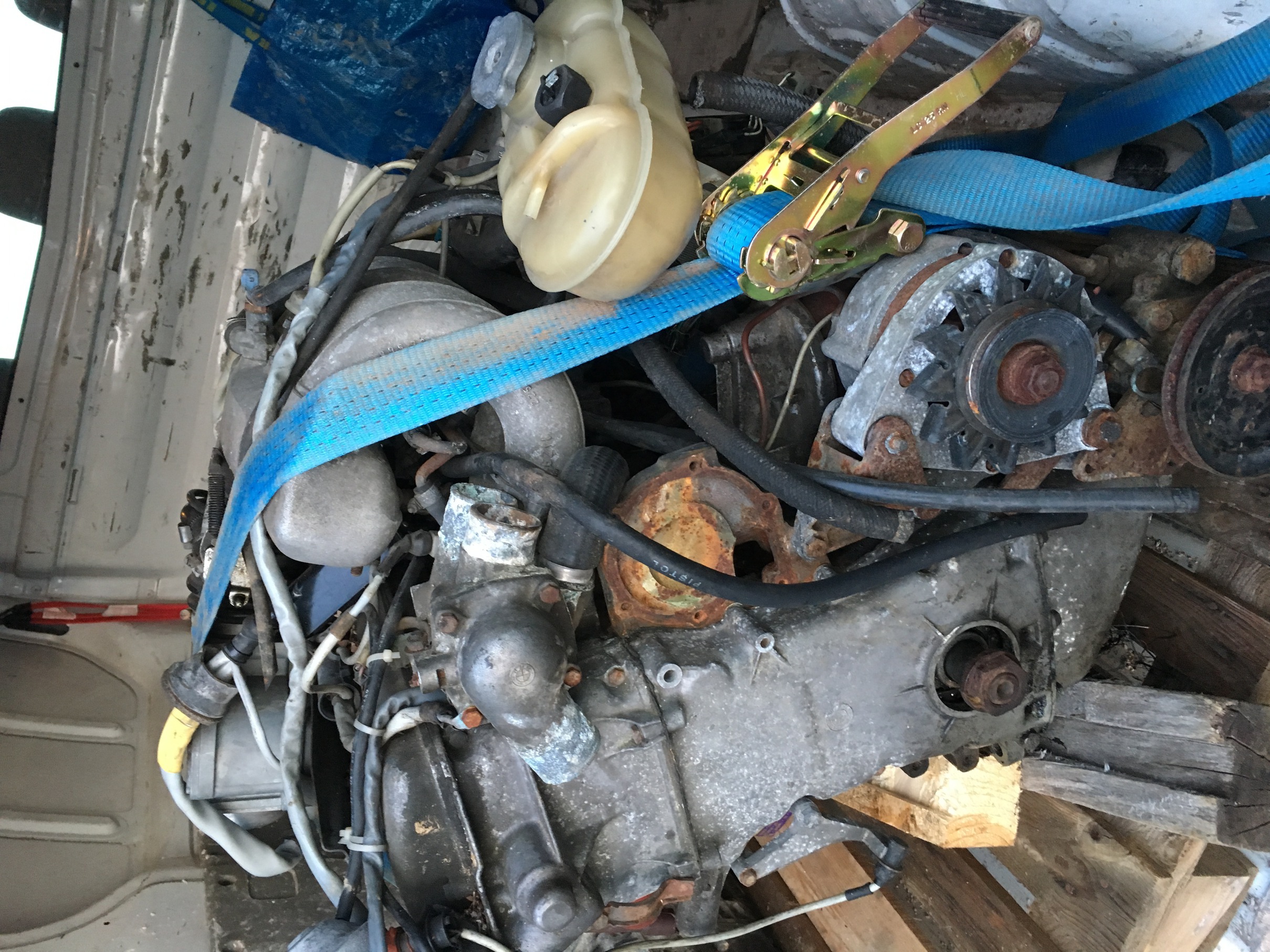

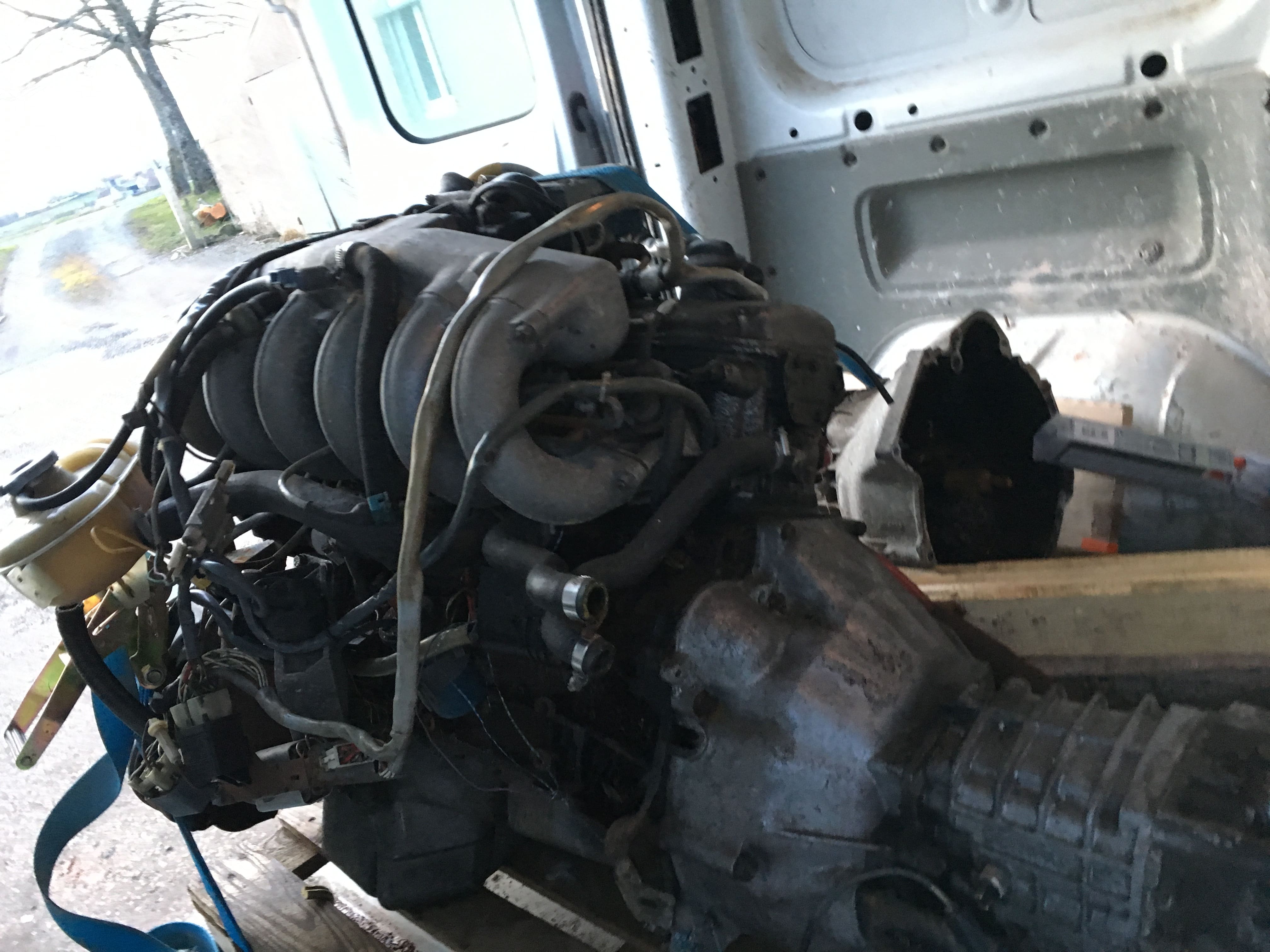

- ou brancher les durites de dépression ?
bm1.jpg [ 88.92 Kio | Vu 23798 fois ]
bm2.jpg [ 87.88 Kio | Vu 23798 fois ]
bm3.jpg [ 77.36 Kio | Vu 23798 fois ]

Je me demande si sur la première photo, ce ne serait pas pour une assistance de frein pneumatique. Si tu utilises une assistance hydraulique je pense que tu peux mettre un bouchon. Pour la seconde, je ne sais pas.
MessagePosté: 31 Oct 2019 20:30
Inscription: 31 Oct 2019
Messages: 5
la première va sur ton régulateur de pression d'essence
la deuxième sur la prise de ta capsule de ta photo N°3

merci pour vos reponces, en fait j ai brancher le regul sur l admission 1er photo, mais c est pour les 2 du delco la quel va ou a l admission.

le branchement extérieur de la capsule ( partie conique ) va sur ta photo N°2
le deuxième contre l'allumeur va en dessous de papillon du la photo N°2

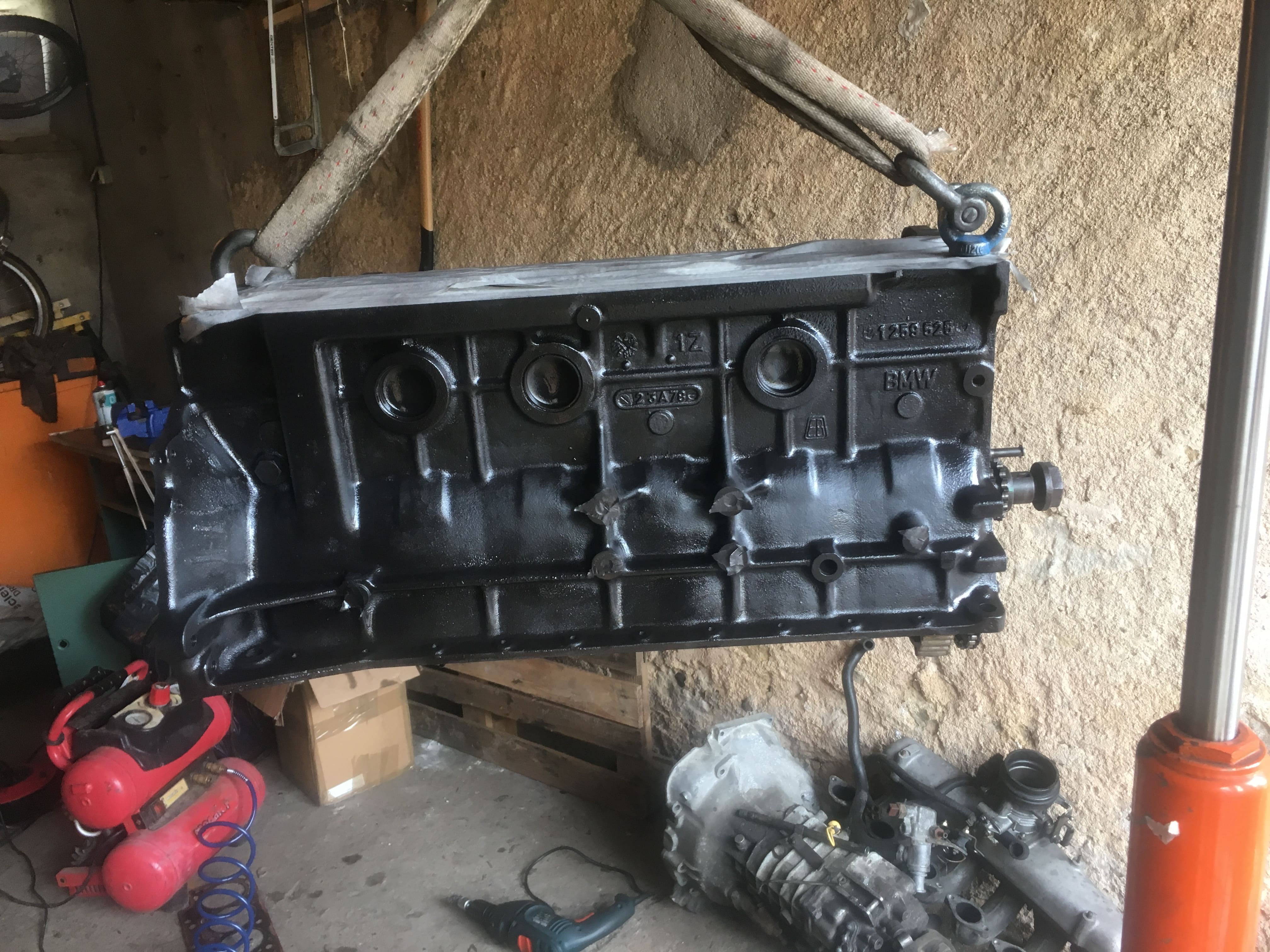

le moteur quand je l ai reçu
IMG_3309-ConvertImage.jpg [ 1.16 Mio | Vu 23576 fois ]
photo en vrac que j ai pu retrouver
IMG_3315-min.JPG [ 755.65 Kio | Vu 23576 fois ]
IMG_3490-min.JPG [ 1.11 Mio | Vu 23576 fois ]
IMG_3442-min.JPG [ 1.24 Mio | Vu 23576 fois ]
IMG_3511-min.JPG [ 841.63 Kio | Vu 23576 fois ]
