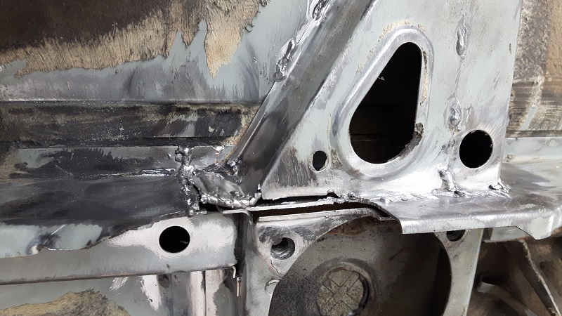

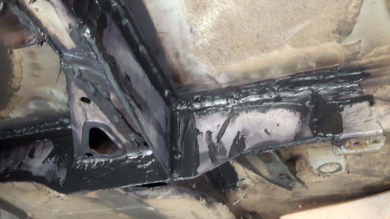

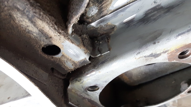

Cassé le 25.03.16, réparé les 30 et 31.03.16, grâce à mon pote Marin !
Charly, mon pote a estimé qu'on avait pas le temps de faire un montage similaire au tien. Alors il a choisi de 1) ressouder tout ensemble (pas recoller, comme j'avais fait) 2) renforcer les tôles en place. En espérant que ça tienne sur la durée. Puis, j'ai remonté le tout. Il me reste encore a nettoyer la voiture comme il faut... et me présenter au départ du slalom de Bière le 16 avril !
Avant :
20160330_172408.jpg [ 172.01 Kio | Vu 18025 fois ]
20160330_172442.jpg [ 121.58 Kio | Vu 18025 fois ]
20160330_172455.jpg [ 133.67 Kio | Vu 18025 fois ]
Après :
Commentaire: Après
20160331_131938.jpg [ 164.58 Kio | Vu 18025 fois ]
20160331_132009.jpg [ 177.94 Kio | Vu 18025 fois ]
Protection en 4 couches : 1) Noverox 2) Mastic (photo) 3) anti-gravillon 4) peinture haute température.

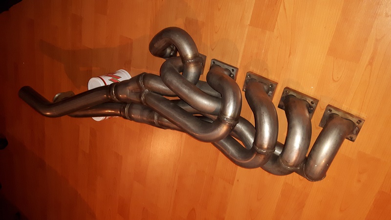

La saison a à peine commencé, que je pense déjà à la prochaine saison hivernale de MECANIQUE... une belle paire de pièces rares, voir introuvable en neuf comme c'est le cas ici, vient d'arriver :
Collecteurs M635, original BMW, neufs et jamais montés !

rhoooo , que de la tres tres belle piece :pouce: :pouce:
sans rentrer dans les details , le moteur M ,c'est celui qui etait en vente ne belgique ?
En tout cas , que du beau matos , ADRIEN bravo a toi :10:
(sympa ta deco de biere !! :saoul1: )
 Sujet du message: Re: 635 route/circuit V2
MessagePosté: 23 Avr 2016 09:58
Non, il provient de mon ancienne M5 e34. Je l'ai roulée en 2010 et la stockait depuis que le joint de culasse avait cassé. Il y avait beaucoup à faire sur l'auto, alors je n'avais pas réparé. Comme elle prenait de la place, je l'ai mise en pièce l'année passée.

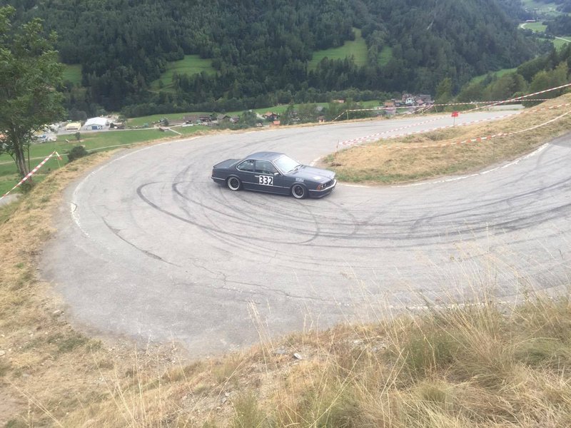

MessagePosté: 02 Sep 2016 22:23
Le 6 août j'ai grillé 8 pneus neufs à Lurcy-Lévis... La voiture a ramassé sur les baguettes latérales lors d'une grosse sortie de route mais sinon rien à déplorer !
C'est reparti ce dimanche, à l'occasion du Memorial Orsières-Champex, en Valais, qui est une course de côte historique (= à fond mais pas de chrono) : http://www.memorial-oc.ch/
Je n'ai jamais roulé en côte et la pluie sera de la partie. Je n'aurais probablement pas besoin de monter mes roues de drift !

MessagePosté: 04 Sep 2016 22:29
C'était beau... vidéo en cours d'upload du coup.
3.jpg [ 188.34 Kio | Vu 17552 fois ]

:pouce: :pouce: :pouce: super cette video de l'interieur Adrien !!!
c'est pas mal tu a bouffé une a310 et une alfa quand meme :0:
ps : questions stp : quel pneus ? en 15 ou 16 ? tu met quoi comme pression ? ( merci pour tes reponses )
