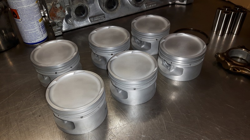

Les pistons sont sablés et nettoyés à nouveau. J'ai du faire attention à ne pas trop insister sur les gorges à segments et les paliers d'axes à bielle. Il se trouve que le sablage peu altérer l'épaisseur de la matière et les nouveaux segments risqueraient de ne plus rentrer si on insiste trop. Pour les paliers d'axe, il faudrait éviter de les sabler, mais ils étaient trop sales pour laisser tel quel.
20161207_191507.jpg [ 143.14 Kio | Vu 18404 fois ]
Maintenant on attend les pièces avant de pouvoir commencer le remontage.

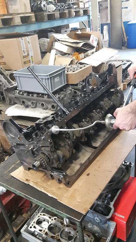

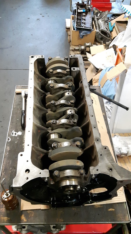

Les pistons sont à nouveau dedans. Les nouveaux segments ne proviennent pas de chez BMW. Le segment racleur, le 3ème, est en trois parties... dur dur à mettre en place.
20170109_100947.jpg [ 177.48 Kio | Vu 18125 fois ]
20170109_175836.jpg [ 121.31 Kio | Vu 18125 fois ]

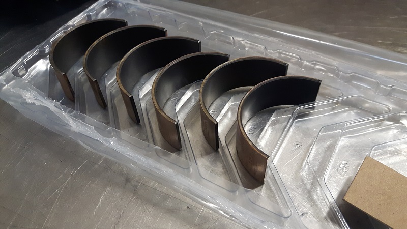

Les coussinets de bielles renforcés ne se font pas pour S38 mais sont les mêmes que pour S14 (M3 e30)... donc en kit de 4 jeux..
20170109_103151.jpg [ 152.06 Kio | Vu 18125 fois ]
20170109_103211.jpg [ 140.94 Kio | Vu 18125 fois ]
Serrage au couple puis serrage angulaire des vis de bielles.
20170109_115304.jpg [ 195.62 Kio | Vu 18125 fois ]

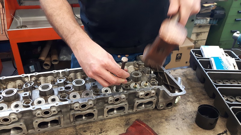

Les nouveaux guides d'échappement sont mis en place. On a appris que, sur S14 en tout cas, lorsque les guides sont remplacés, ils ont tendance à bouger. Donc on a ajouté de la colle.
20170109_154706(0).jpg [ 170.4 Kio | Vu 18125 fois ]
Puis les sièges de soupapes ont été fraisés à l'aide d'un appareil à centrer électronique, et j'ai effectué les 24 rodages au moyen de pâte appliquées sur les bords des soupapes et d'un appareil pneumatique qui effectue des rotations par va et vient. L'étanchéité est vérifiée avec un appareil qui se fait en sortie des conduits et aspire de l'air. En fonction de la pression mesurée, le rodage est validé ou non. J'imagine que de loin pas tous les ateliers sont équipés comme ça ? C'était très intéressant en tout cas, mais j'étais claqué et j'ai pas fait de photos de ces étapes.

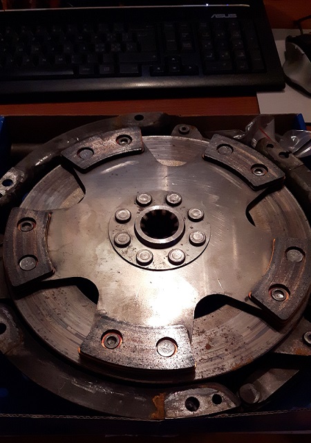

L'embrayage racing, avec son plateau pression, ses vis et un centreur, sont arrivés.

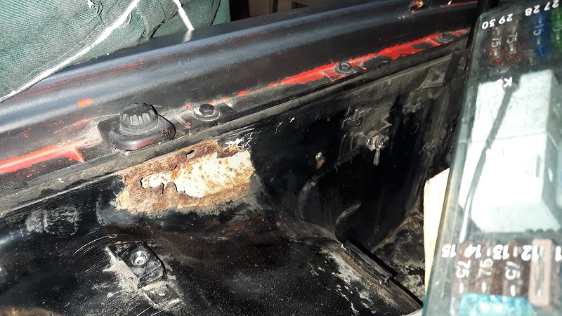

Ma voiture a passé l'expertise (contrôle périodique) haut la main mais j'ai dû travailler dessus... j'ai remis les sièges, volant et roues d'origine, réglage châssis neutre, durites de frein non tressées, pont d'origine, réglage de la pollution, réparation lève vitre conducteur, feux arrières, ... certaines choses ne font pas de mal ! Les amortisseurs filetés et le passage en 2 places étaient déjà déclarés.

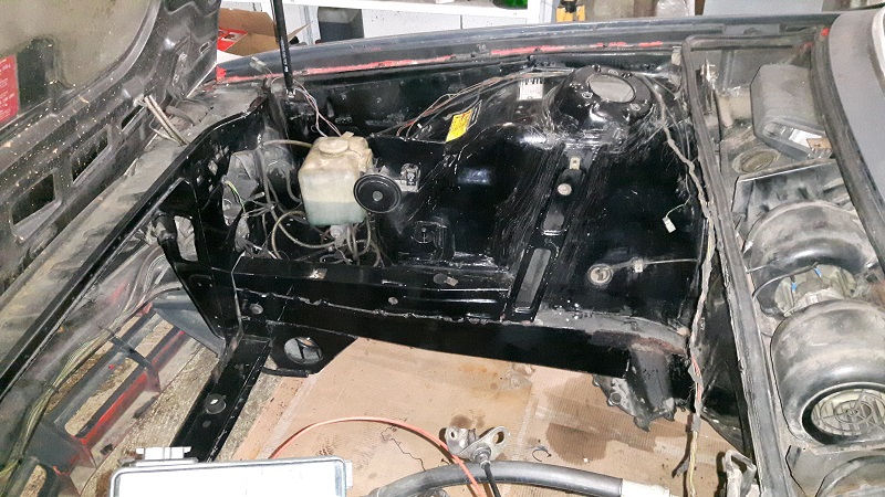

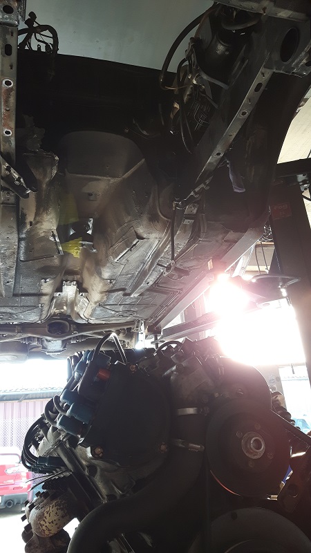

Le SWAP commence
Le s38 arrivera bientôt... je lui ai fait de la place !
https://www.youtube.com/watch?v=Kf8Amcj ... e=youtu.be

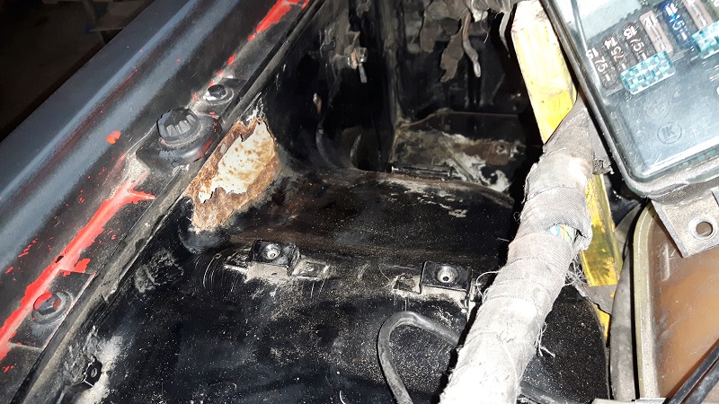

Boulot du jour... entre autres ! Du spray frein et de l'huile de coude... c'est chiant !
20170401_152431.jpg [ 209.83 Kio | Vu 17897 fois ]

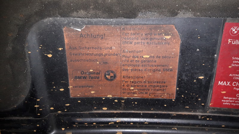

Je partage aussi ces photos, dont je ne suis pas fier car je ne vais probablement pas prendre le temps de réparer. Veillez-vous derrière la boite à fusible, côté moteur ET côté roue. Quand on regarde depuis dessous, côté roue, on remarque qu'il y a une sorte de niche à l'endroit où ça a percé. Pourtant cette auto a reçu une peinture complète (rouge) avec un bon goudronnage dans les passages de roues.
20170401_152439.jpg [ 206.92 Kio | Vu 17897 fois ]
20170401_152447.jpg [ 194.12 Kio | Vu 17897 fois ]

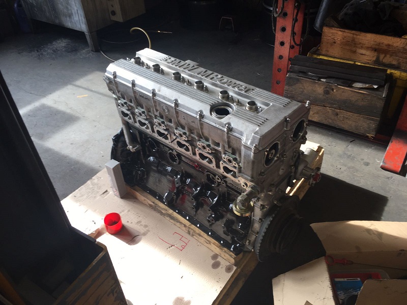

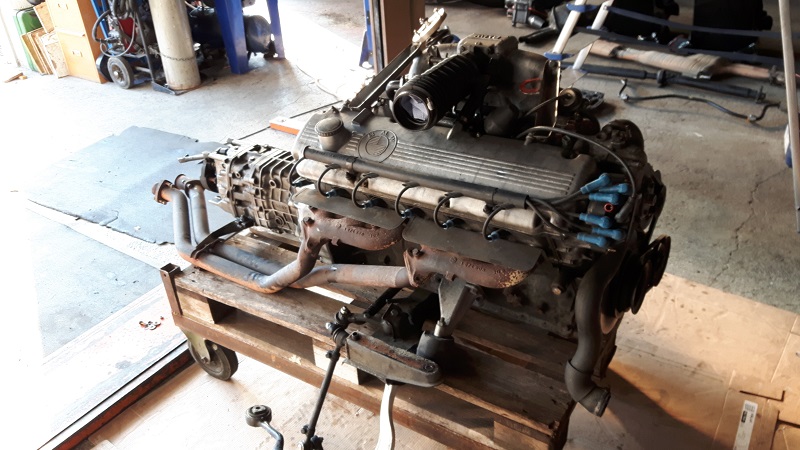

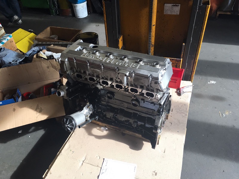

Ces jours ça bosse à fond... car le moteur est terminé !
(pas de photo avec carter d'huile)
La peinture du couvre culasse est partie lors du passage à la machine à laver industrielle... c'est pas ///Moche :idea:

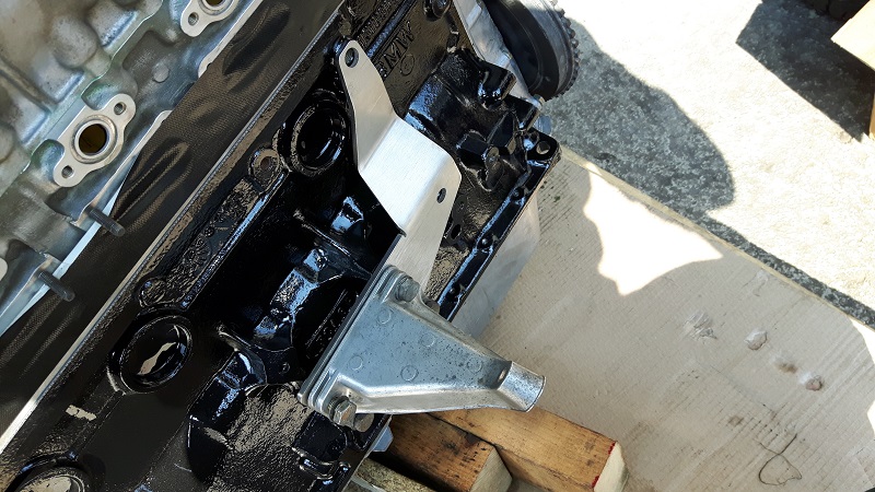

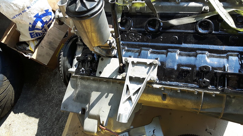

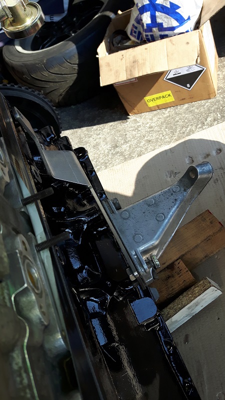

Les pièces KMS sont ajustées et font le job !
20170403_162631.jpg [ 204.84 Kio | Vu 17876 fois ]
20170403_163643.jpg [ 190.89 Kio | Vu 17876 fois ]
20170403_163653.jpg [ 164.74 Kio | Vu 17876 fois ]
