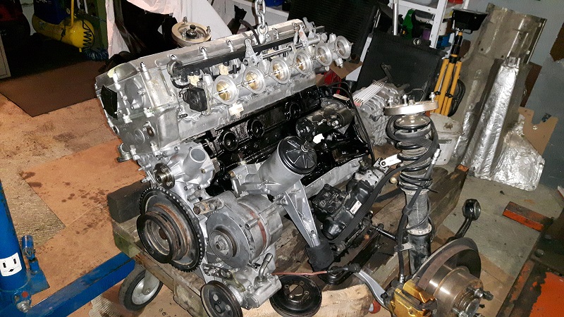

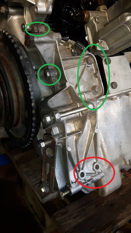

Le swap avance bien. Les pièces américaines pour adapter les supports moteur sont nikels, tout tombe juste. Incroyable pour des pièces usinées dans ce pays :lol: Le gain de temps obtenu et l'aspect de ces pièces valent bien quelques dollars (environ 200$ port+douane+tva compris).
La pompe de direction assistée M5 a des entrées/sorties pour la correction d'assiette hydraulique, qui n'existe pas sur 635. J'ai donc passé la pompe 635 sur ce moteur. Comme les tailles sont différentes, je n'ai pas pu utiliser les fixations M5... j'ai donc repris l'ensemble d'accessoire 635 complet. L'alternateur 635 est un 80A, le M5 est un 115A. Je ne pense pas que ça puisse poser un problème.
S38
20170407_142557.jpg [ 209.14 Kio | Vu 22828 fois ]
Modification support M30 pour pouvoir le plaquer correctement
20170407_173115.jpg [ 127.13 Kio | Vu 22828 fois ]
Support M30 sur S38. Tenu par 4 vis sur 6. Les deux trous non utilisés se prennent sur le carter d'huile M30

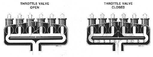

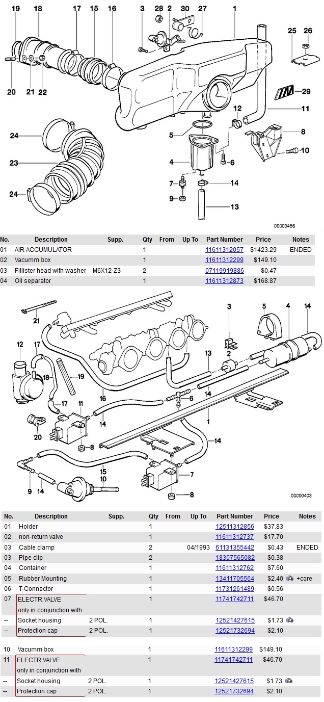

J'ai besoin de vous pour une explication. Dans le corps d'admission du S38, il y a un papillon. Fermé, l'air passe par un certain trajet, ouvert, par un autre trajet. Cela sert à simuler deux longueurs de pipes d'admissions pour favoriser tantôt le couple à bas régime tantôt le couple à haut régime. Cette valve commute vers 3750 tr/min si je me rappelle bien. La commande est à dépression. Comment fonctionne la commande de la valve d'admission ? La valve semble commandée par le boitier 7 (dessin 2).
Je vais supprimer les objets 11 et 12 (dessin 2) (semble être lié uniquement à la dépollution). La valve anti-retour 2 (dessin 2) laisse passer l'air en direction de la rampe d'admission.
admissionS38.jpg [ 286.04 Kio | Vu 22806 fois ]

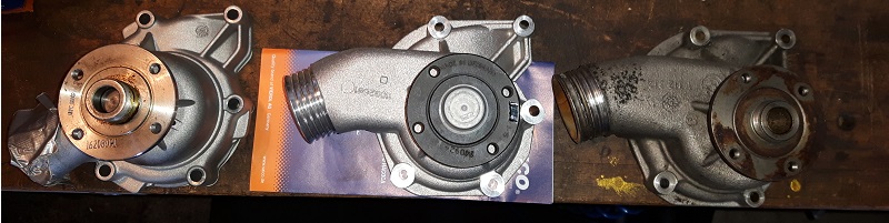

Voilà ce qu'il fallait remarquer avec la pompe à eau. C'est pas la bonne. Elle était mal référencée sur le site où j'ai commandé :twisted:
20170412_124248.jpg [ 191.04 Kio | Vu 22805 fois ]
D'origine c'est ça
Avant_demontage.JPG [ 194.64 Kio | Vu 22805 fois ]
M5 original.jpg [ 125.25 Kio | Vu 22805 fois ]

Pour la première question: tu veux le supprimer car tu passes en Gestion?
C'est un truc mécanique, tu pourras le gérer avec ta nouvelle gestion normalement.Tu préfères limiter les pannes?
(ps, Je crois que c'est un truc ON/OFF, donc pas hyper compliquer a gérer.)
Euh le 12 c'est pas pour la pompe a air secondaire?
Donc, tu peux le virer aussi, car je suppose que tu vas pas garder cette m...e !
:0:
Réglage "des" ralentis pour la deuxième question.

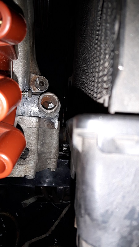

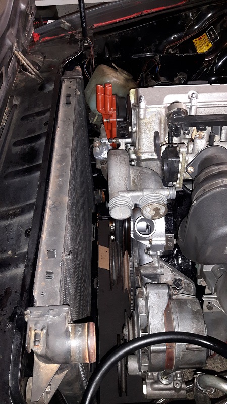

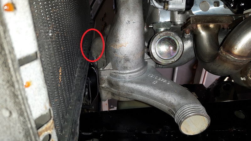

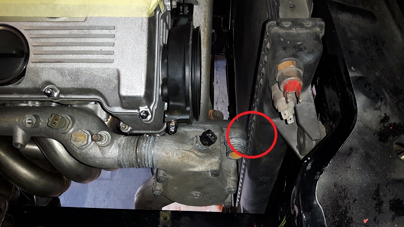

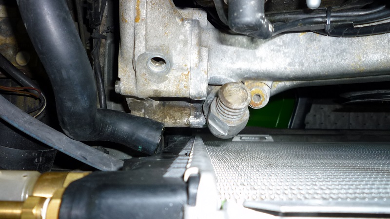

Pour le radiateur d'eau, ça se corse. La première tuile. La durite rigide frontale d'eau entre en collision avec le radiateur. Ca passe, mais le moteur bouge, donc le radiateur serait vite percé.
20170414_153908.jpg [ 177.13 Kio | Vu 22756 fois ]
20170414_154023.jpg [ 162.49 Kio | Vu 22756 fois ]
J'ai trouvé une solution sur ce site, mais je vais devoir sous-traiter dans une entreprise de soudure professionnelle : http://www.m535i.org/officers/ra/38.html#413
P1000331.JPG [ 176.06 Kio | Vu 22756 fois ]
P1000339.JPG [ 148.01 Kio | Vu 22756 fois ]
La suite ce sera l'échappement et trouver une solution pour le refroidissement. D'ailleurs si vous avez d'autres idées, je vous écoute !

Il est franchement merdique le systeme d'eau :?
A part acheter un radia plus court....je vois pas, même avec le systeme de modif que tu as posté... ça parait juste nan?

J'ai un peu avancé, mais vu le problème avec la durite d'eau, j'ai abandonné l'idée d'être prêt pour la première course de l'année. A mon grand regret. Je préfère finir proprement la voiture avant de courir avec, et ne pas m'arracher les cheveux pour y arriver dans les temps. J'ai commencé la réfection des freins M5 e34 3.6l. Les différences de tailles de disques sont notables, principalement sur l'avant.

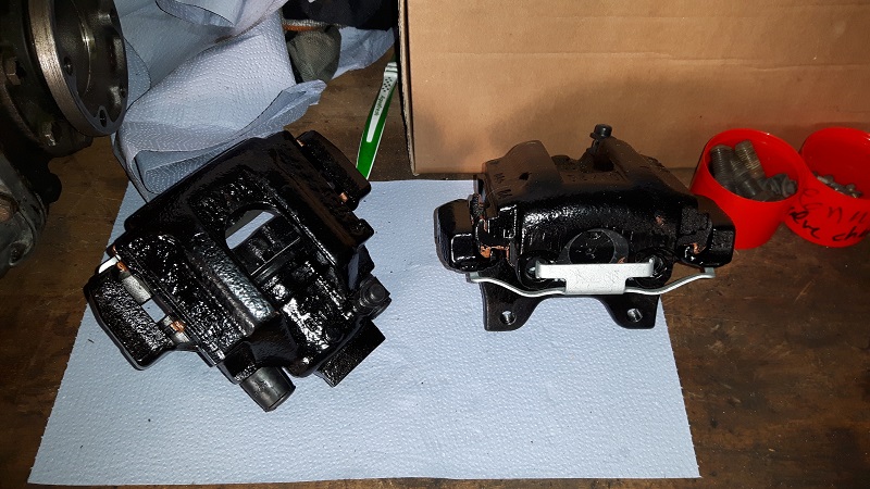

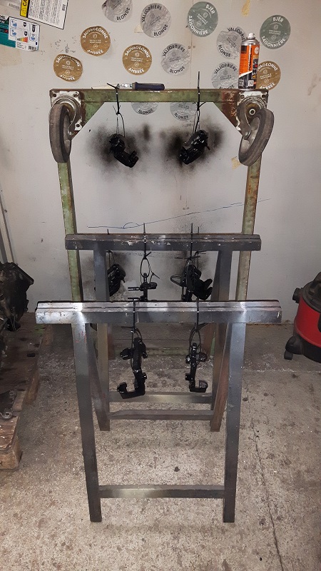

Ensuite, dans l'atelier du copain qui m'a refait le moteur, j'ai sablé ces étriers pour nettoyer les endroits inaccessibles avec les brosses (pas de photo). Puis, j'ai appliqué une peinture 2K noir brillant de chez Foliatec, spécialement faite pour les étriers de frein. J'avais déjà utilisé des produits de cette marque, mais à appliquer au pinceau. Le rendu avec le spray est encore meilleur !
freins peints 1.jpg [ 230.23 Kio | Vu 22696 fois ]
freins peints 2.jpg [ 172.51 Kio | Vu 22696 fois ]
La durite d'eau rigide a été modifiée... encore mieux que ce que j'espérais ! Je l'ai donnée à la Fonderie Arber, à Pully. C'est un petit atelier où père et fils travaillent dans un grand savoir faire. La soudure de fonderie d'aluminium n'est pas un problème pour eux. Ils ont coupé la pièce et l'ont ressoudée comme j'ai demandé. Ainsi, il n'y a plus de collision avec le radiateur d'eau. Par contre, il me faudra probablement une durite sur mesure pour aller au vase d'expansion... détail ! Cette opération m'a coûté 170CHF. C'est bien moins chez que de se procurer les durites de refroidissement d'un M88 avec son radiateur particulier (entrée en haut A DROITE).
durite rigide 1.jpg [ 159.89 Kio | Vu 22696 fois ]
durite rigide 2.jpg [ 156.23 Kio | Vu 22696 fois ]
durite rigide 3.jpg [ 158.01 Kio | Vu 22696 fois ]
durite rigide 4.jpg [ 110.55 Kio | Vu 22696 fois ]
durite rigide 5.jpg [ 121.36 Kio | Vu 22696 fois ]
durite rigide 6.jpg [ 189.8 Kio | Vu 22696 fois ]

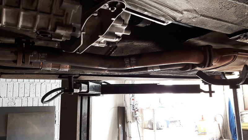

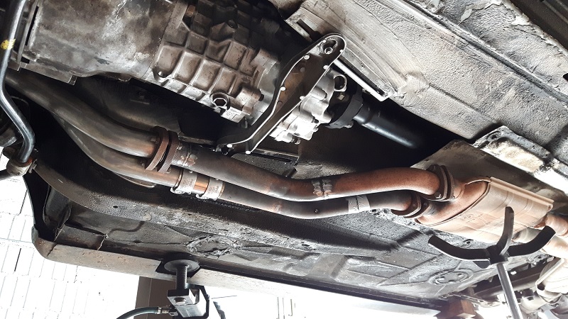

Début de l'adaptation de l'échappement. J'ai coupé les deux descentes 635 d'origine en plusieurs endroits pour les aligner sur les collecteurs M635. Comme il y a une sortie "en trompette" sur un des collecteur, j'ai sacrifié une troisième descente, juste pour utiliser son embout trompette, car une de mes deux nouvelles descentes doit avoir une trompette de chaque côté. Vous suivez ?
J'ai fait ça avec l'aide de mon pote Mathias, ça nous a pris 4h environ. Je finirai demain, vu que j'ai congé toute la semaine 8)

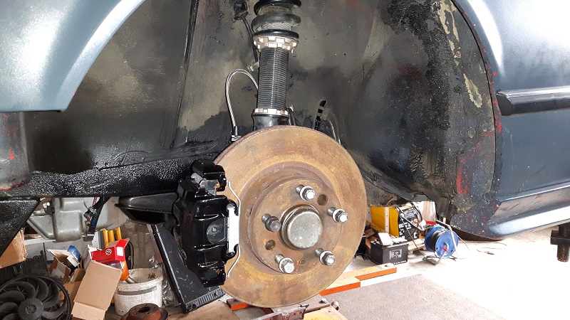

Les freins c'est presque fini. J'attends les mâchoires de frein à main pour remonter les arrières. Les disques n'ont pas de talon, alors je les réutilise avec des plaquettes premier prix. Après, je prendrai de bonnes plaquettes, je pense aux Ferrodo DS2500 que j'avais bien appréciées sur e30.
20170517_163951.jpg [ 174.74 Kio | Vu 22596 fois ]
A l'avant en tout cas, il faut enlever les caches poussière derrière les disques. C'est la seule modification que j'ai faite pour installer ces étriers de M5 e34 3.6L.

Peut-être par un cône et un cache. Hier j'ai passé des heures sur google à rechercher des montages de swaps S38. Beaucoup se facilitent la tâche en ôtant le corps d'admission et en mettant 6 cônes, mais c'est dommage de se priver de la valve qui optimise les mi-régimes.
clip_image007.jpg [ 15.21 Kio | Vu 22596 fois ]
Sur M635, le M88/3 présente un corps d'admission différent (le refroidissement diffère aussi et souvent il est piqué pour être placé sur un swap S38. Mais il semblerait qu'il soit moins performant).
M635-origine.jpg [ 277.28 Kio | Vu 22596 fois ]

Bonne nouvelle, j'ai commandé une nouvelle pompe à eau chez Schmiedmann... elle est arrivée juste et coûte 4x moins chez que chez BMW. C'est une VAICO :pouce:
https://www.schmiedmann.com/en/product/ ... 1511315118
Attention, depuis une certaine année de production, la pompe à eau du S38B36 évolue (je ne connais pas les différences).

La fameuse pompe à eau a été montée. Au centre la nouvelle, à droite l'ancienne, à gauche la première pompe reçue qui était référencée pour M5e34 alors que le S38 à une pompe différente (je ne savais pas).
20170609_142338.jpg [ 94.54 Kio | Vu 22524 fois ]

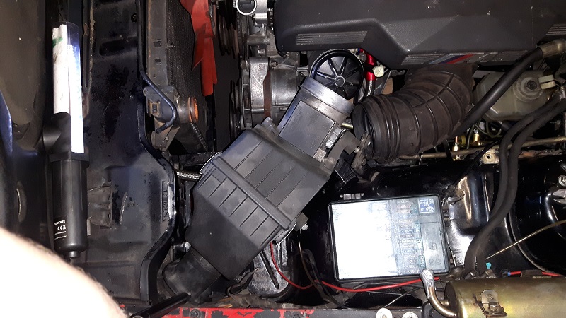

Pour placer la boîte à air, j'ai du couper toutes les pattes sur la gauche de la baie moteur. Reste à trouver comme remettre le bocal de direction assistée...
20170610_162813.jpg [ 197.7 Kio | Vu 22524 fois ]
20170610_162757.jpg [ 194.66 Kio | Vu 22524 fois ]

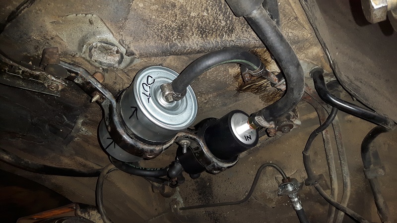

Pompe à essence haut débit et filtre neuf en place.
20170610_153821.jpg [ 180.62 Kio | Vu 22524 fois ]

Délocalisation au niveau du bac de batterie peut être ?
Tu as une ref pour la pompe haut débit ?
