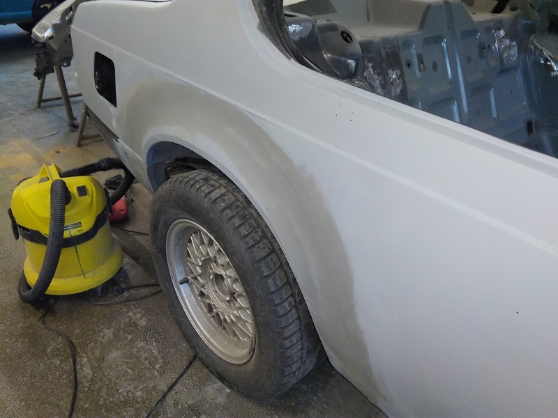

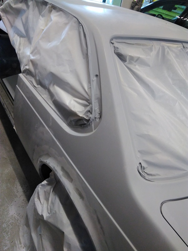

Les ailes arrières sont finies. A droite, elle a été entièrement reconstruite à l'emboutissage. A gauche, c'est une tôle réparation côté droit de Walloth und Nesch qui a été modifiée pour être installée à gauche. Je l'avais apportée à la carrosserie alors qu'ils avaient déjà commencé les travaux :tomato:
20170920_103358.jpg [ 152.36 Kio | Vu 32636 fois ]
Le bas de caisse droit, que j'ai mal réparé, est repris.
20170628_154450.jpg [ 139.92 Kio | Vu 32636 fois ]

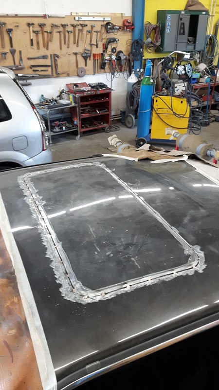

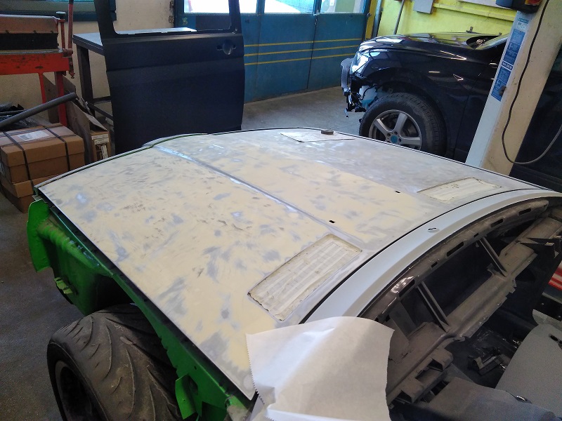

Le toit est en cours de rebouchage. C'est un tôlier avec beaucoup de bouteille qui fait ce job. Pour lui, on n'y verra que du feu et ça tiendra dans le temps :10:
20170919_094350.jpg [ 161.69 Kio | Vu 32636 fois ]
20170920_103413.jpg [ 122.67 Kio | Vu 32636 fois ]

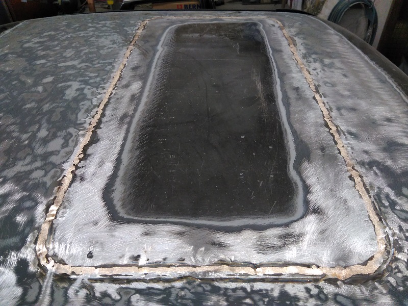

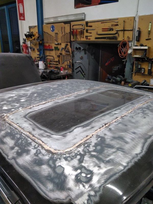

Toit
Brasé.
IMG_20171127_171820.jpg [ 222.35 Kio | Vu 32590 fois ]
IMG_20171127_171805.jpg [ 200.31 Kio | Vu 32590 fois ]

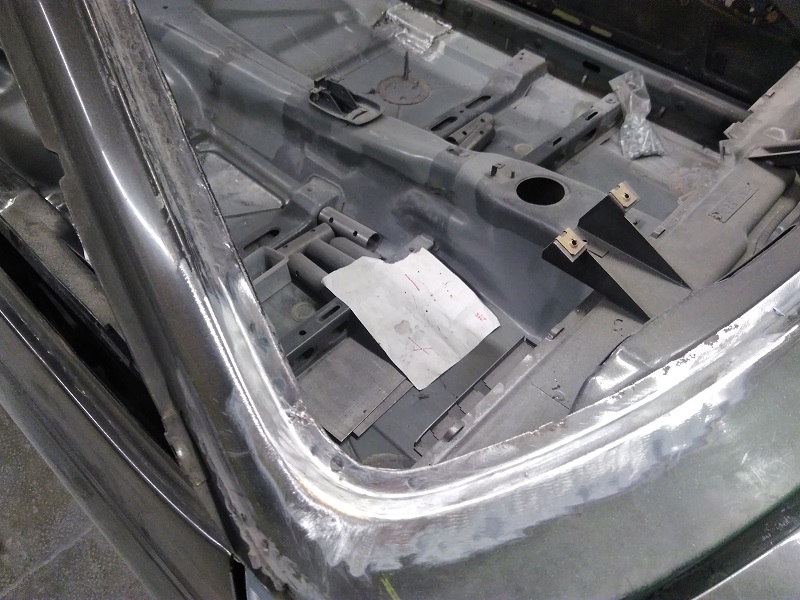

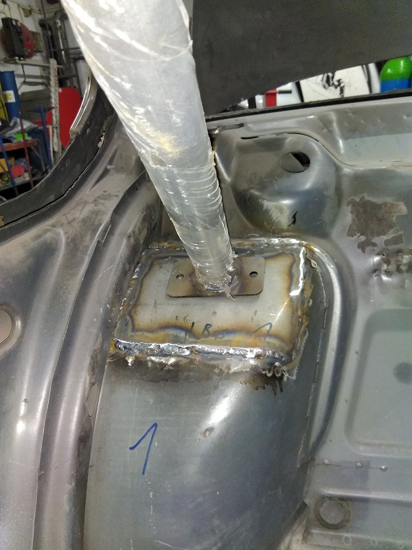

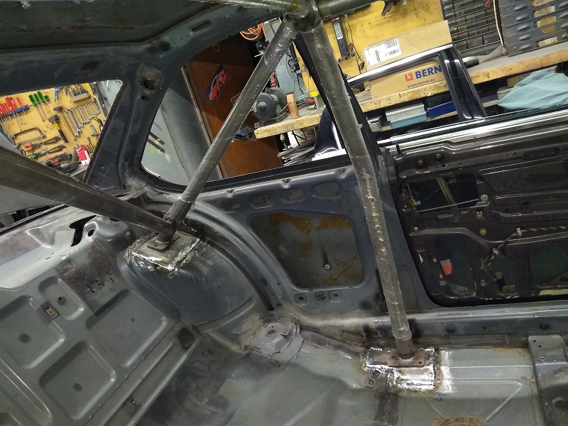

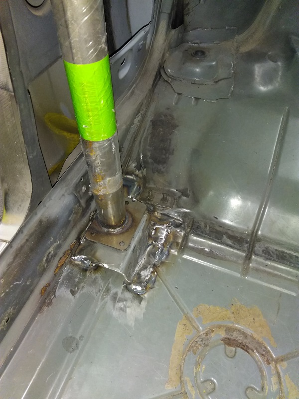

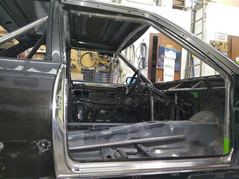

Contre plaques de l'arceau.
J'ai demandé à modifier la cage arrière pour avoir une croix. Je vais probablement faire rajouter une transversale en bas et une dans la croix, pour les harnais.
IMG_20171127_171558.jpg [ 178.53 Kio | Vu 32590 fois ]
IMG_20171127_171627.jpg [ 197.64 Kio | Vu 32590 fois ]
IMG_20171127_171639.jpg [ 152.83 Kio | Vu 32590 fois ]
IMG_20171127_171709.jpg [ 156.72 Kio | Vu 32590 fois ]

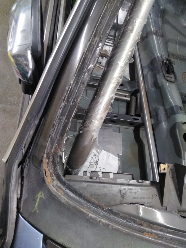

Un peu de rouille derrière le pare-brise avant
IMG_20171127_165030.jpg [ 175.55 Kio | Vu 32590 fois ]

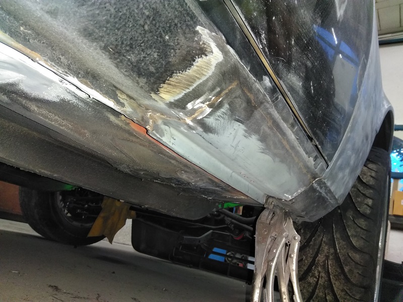

Le bas de caisse avant droit est refait. C'était enfoncé et je l'avais refait comme j'ai pu, mais c'était pas beau.
IMG_20171215_165423.jpg [ 188.9 Kio | Vu 32545 fois ]

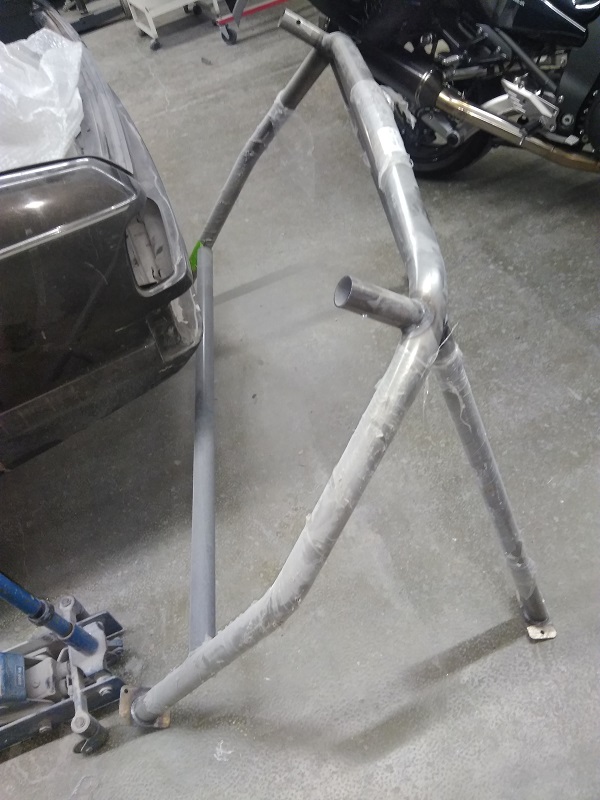

L'arceau est modifié. J'ai fait l'erreur de ne pas demander ces modification au fournisseur (Sassa). Je fais rajouter une barre horizontale qu'on voit ici, 2 demis-barre qui forment un X avec la transversale arrière et une barre horizontale entre les tourelles d'amortisseurs arrières pour attacher les harnais.
IMG_20171215_170244.jpg [ 140.2 Kio | Vu 32545 fois ]

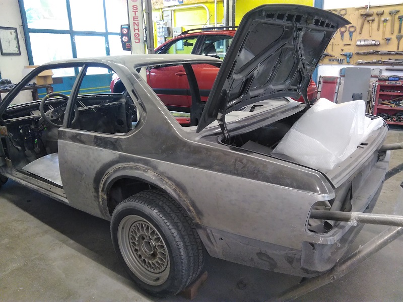

Problème de produit pour décaper. Les produits utilisés avant sont désormais interdit. Le travail a du être fait à la main.
IMG_20180206_165132.jpg [ 167.35 Kio | Vu 32395 fois ]
IMG_20180206_165631.jpg [ 163.2 Kio | Vu 32395 fois ]

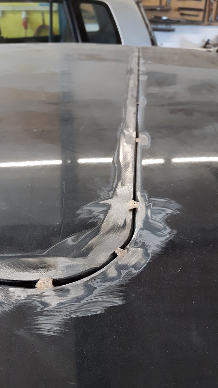

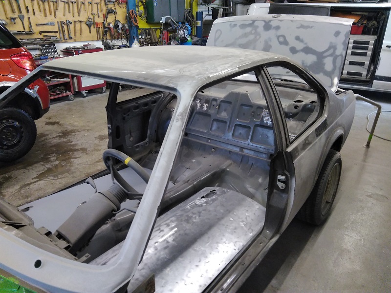

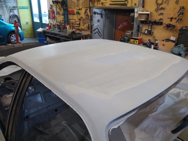

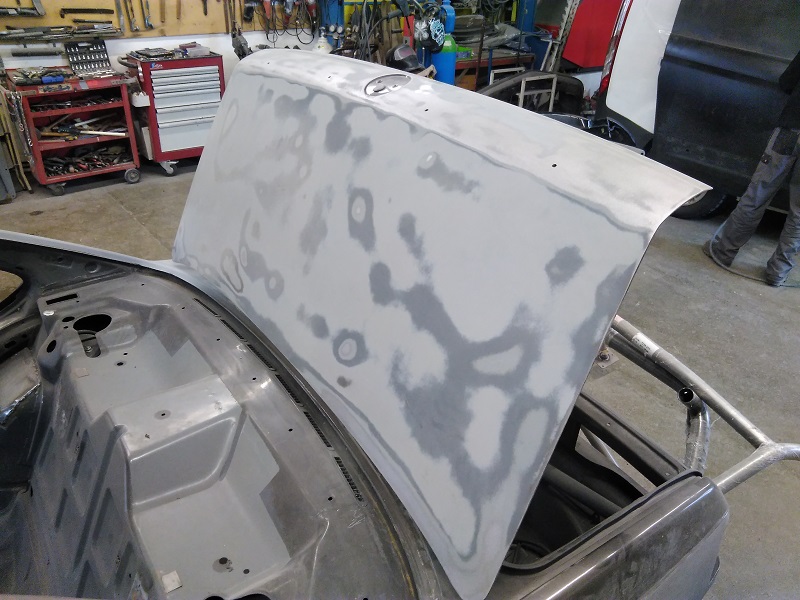

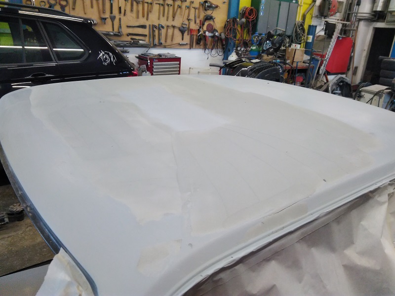

Toit bouché
IMG_20180206_165143.jpg [ 138.98 Kio | Vu 32395 fois ]
IMG_20180206_165641.jpg [ 123.48 Kio | Vu 32395 fois ]
Aile arrière droite, refaite à l’emboutissage.
IMG_20180206_165211.jpg [ 133.26 Kio | Vu 32395 fois ]
IMG_20180206_165224.jpg [ 138.07 Kio | Vu 32395 fois ]

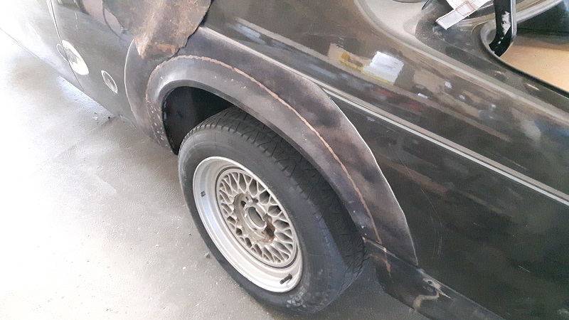

Aile arrière gauche, tôle réparation Walloth Nesch.
IMG_20180206_165557.jpg [ 156.04 Kio | Vu 32395 fois ]
IMG_20180206_165615.jpg [ 116.28 Kio | Vu 32395 fois ]

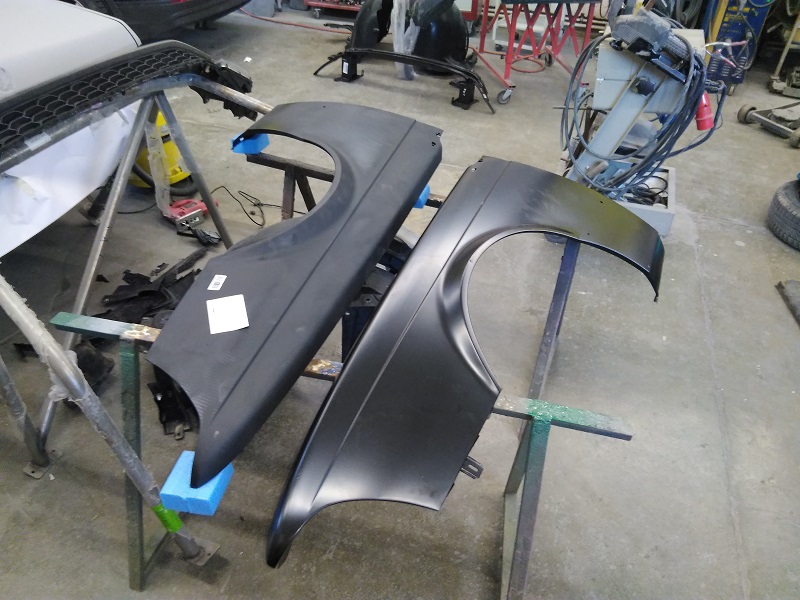

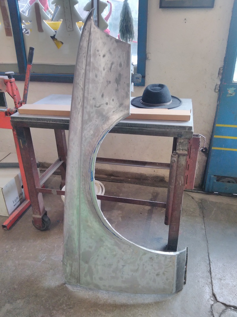

Il existe des ailes avants pirates, moins chers. Mais ces ailes pirates ne sont parfois pas parfaitement rectilignes au niveau de l'arrête qui longe le capot, l'arrête se courbe façon banane. Sur une voiture refaite comme celle-ci, ça ferait trop tâche. Donc pas le choix : BMW ORIGINAL, phase 2, 05/1982 - 08/1983 (sans ouvertures pour clignos latéraux), neuves.
Ca fait drôle d'en voir sans rouille :lol:
IMG_20180206_165238.jpg [ 169.16 Kio | Vu 32395 fois ]

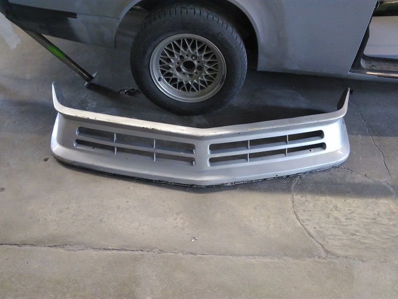

Enfin reçu le plus beau des pare-chocs de 635. Au diable ces antis-brouillard !
IMG_20180208_154646.jpg [ 143.95 Kio | Vu 32333 fois ]

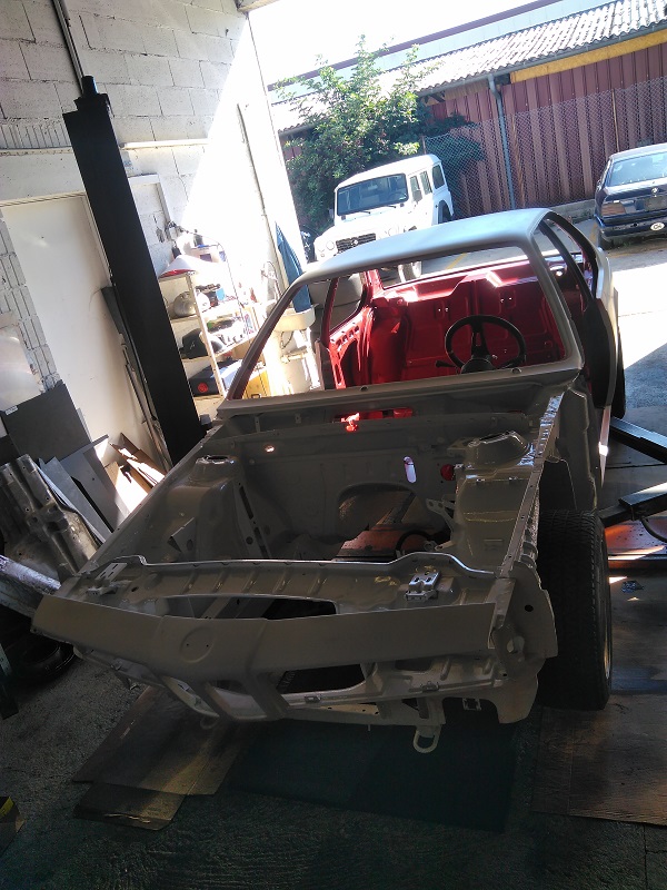

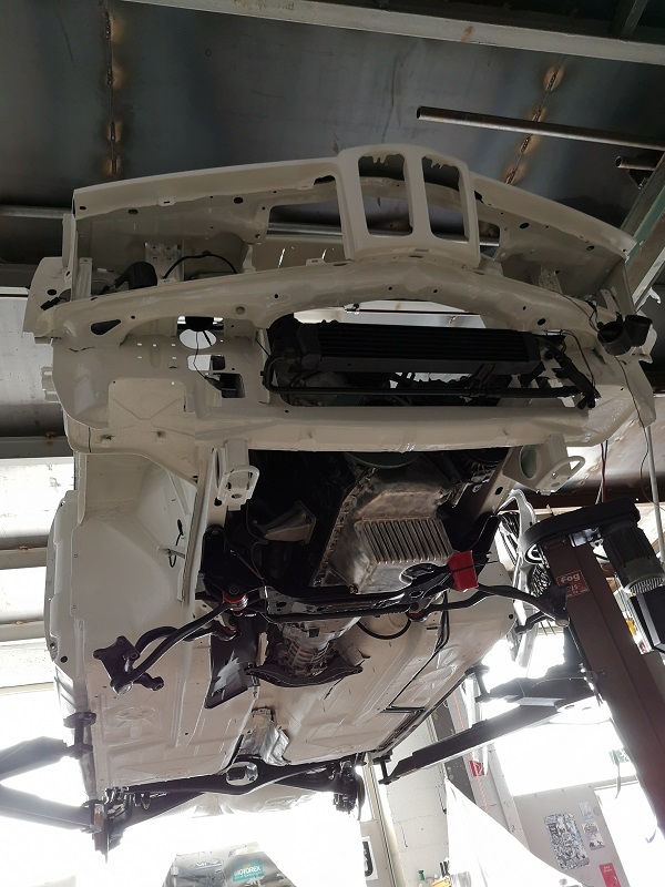

Mise en place de l'arceau.
IMG_20180629_103235.jpg [ 210.65 Kio | Vu 32158 fois ]
IMG_20180709_153409.jpg [ 151 Kio | Vu 32158 fois ]

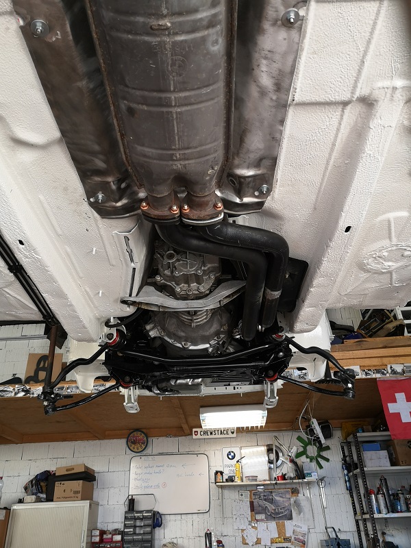

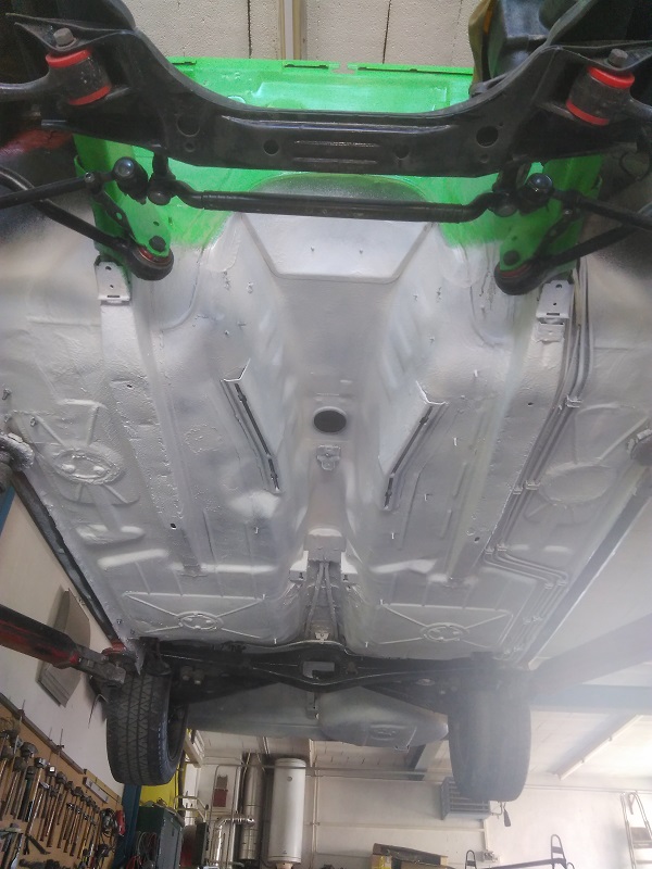

Pose d'une fine couche de goudron blanc sous l'auto.
IMG_20180709_153632.jpg [ 143.58 Kio | Vu 32158 fois ]

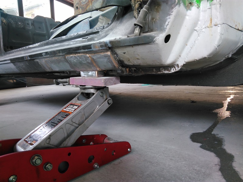

Génial c'est point de levage rapide que j'ai demandé !
IMG_20180416_155446.jpg [ 160.12 Kio | Vu 32158 fois ]
Le renfort de pont a été fabriqué tel que je le voulais (comme sur mon autre voiture lorsqu'elle s'était déchirée).
IMG_20180709_153917.jpg [ 118.02 Kio | Vu 32158 fois ]

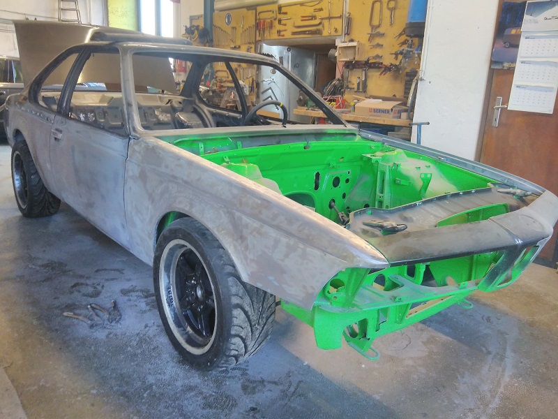

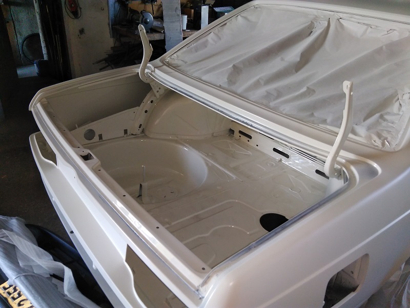

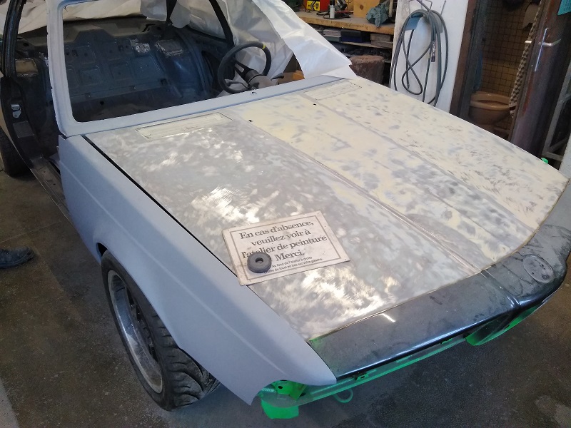

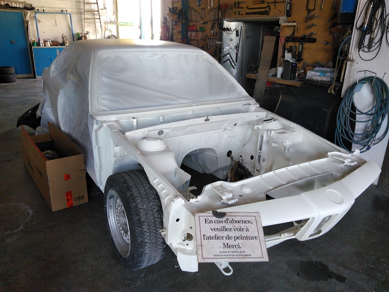

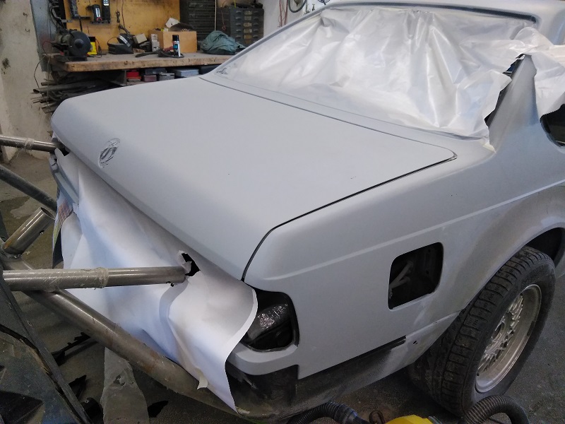

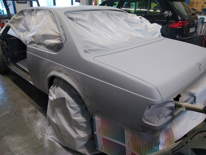

Surfacer complet, peinture de la baie moteur et du coffre.
IMG_20180718_164621.jpg [ 189.56 Kio | Vu 32158 fois ]
IMG_20180718_164745.jpg [ 135.42 Kio | Vu 32158 fois ]

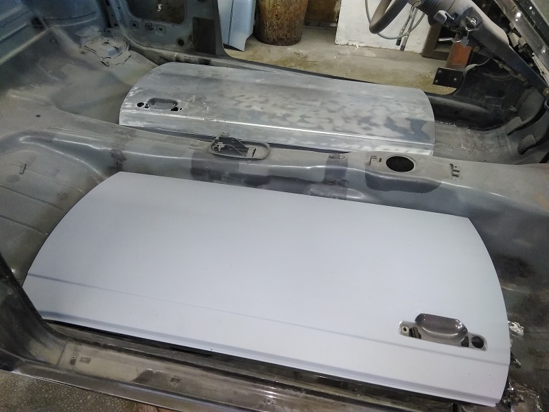

On installe la mécanique et l'auto retourne à la carrosserie pour recevoir les ailes et les ouvrants puis la peinture finale !

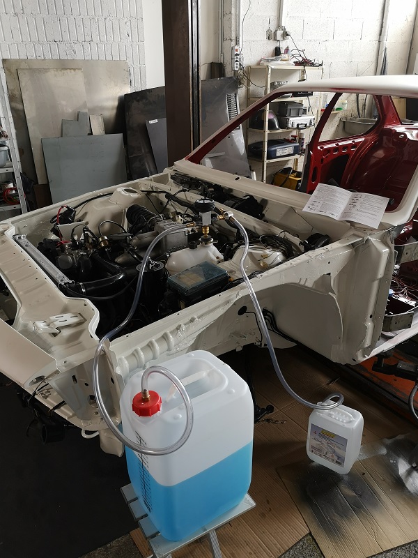

MessagePosté: 22 Avr 2019 19:32

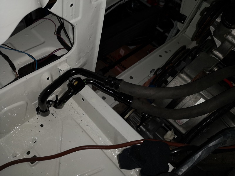

Reconstruction de brides pour tenir les durites rigides d'huile.
IMG_20190416_144453.jpg [ 127.96 Kio | Vu 31547 fois ]
Etat actuel du remontage.
IMG_20190416_144614.jpg [ 160.89 Kio | Vu 31547 fois ]
Prochaines étapes :
- Souder les filetés sur les jambes de forces avants et pouvoir poser l'auto au sol.
- Montée d'huile dans le moteur et remplissage de tous les liquides les uns après les autres pour contrôler l'étanchéité.

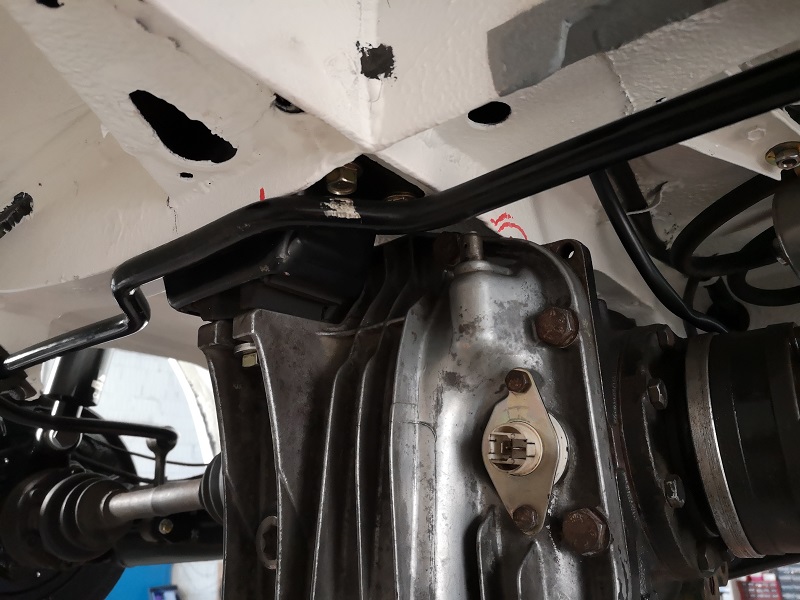

J'ai fait de l'avance toute la semaine. Je passe sur certains détails, mais en gros j'ai fait :
Pose du Shortshit
Il s'agit d'un levier Z3 e36 1.9L. Ne pas oublier de commander les pièces plastiques qui vont autour (pièces 635). Pour passer la pièce supérieure sur la boule, vu que le levier a un plus gros diamètre, j'ai coupé en diagonal la pièce avec un cutter. Etant donné qu'il y a une pression par le dessus avec un ressort, cela ne provoque pas de problème et on peut écarter la pièce pour la passer.
/!\ Un copain qui roule en M3 e30 m'a dit que la tringle qui relie le levier à la commande de boite a tendance à casser avec cette modification. Ceux qui ont fait la modification, avez-vous été confronté à ça ?

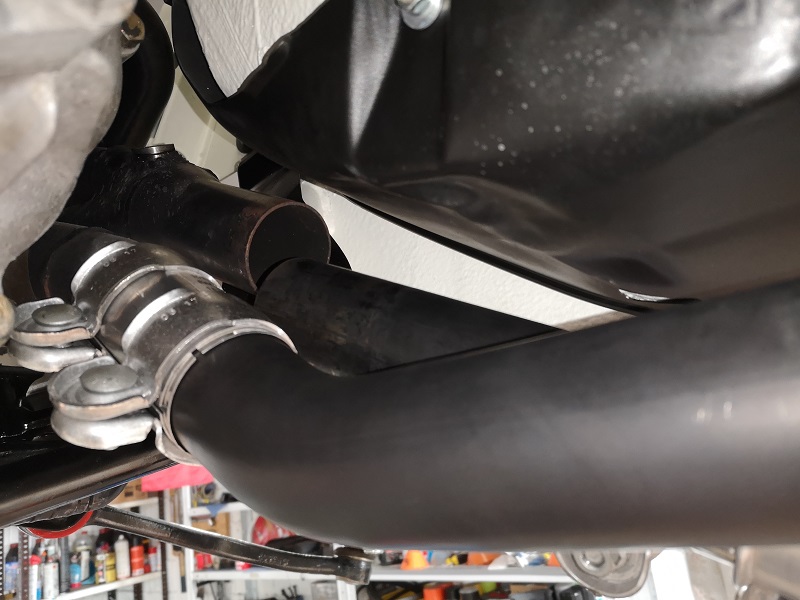

Echappement : création d'une tôle pare-chaleur / modification d'une descente de collecteur
J'ai perdu la tôle pare-chaleur entre l'échappement et l'arbre de transmission... alors j'en ai refais un à base d'un modèle de M5 e34, bien trop grand. Le marteau caoutchouc et la meule m'ont bien aidé et le résultat rend bien !
Après ça, en remontant l'échappement, je me suis rendu compte que j'avais fait un travail de cochon avec une des descentes. Il fallait trop forcer pour tout aligner, alors je l'ai modifiée pour que les efforts soient supprimés, sinon c'est répercuté sur les goujons d'échappement :roll: Plus qu'à protéger, mais l'essentiel est fait. Reste aussi à fabriquer une patte de support qui part depuis la boite. Pour facilité la maintenant, je projette aussi de réaliser une coupe entre les deux silencieux et d'installer des manchons. Actuellement l'échappement est d'une seule pièce : c'est très encombrant et très lourd !
IMG_20190628_153544.jpg [ 120.67 Kio | Vu 31427 fois ]
IMG_20190628_190533.jpg [ 223.15 Kio | Vu 31427 fois ]
IMG_20190628_190431.jpg [ 213.95 Kio | Vu 31427 fois ]
IMG_20190628_190602.jpg [ 217.63 Kio | Vu 31427 fois ]

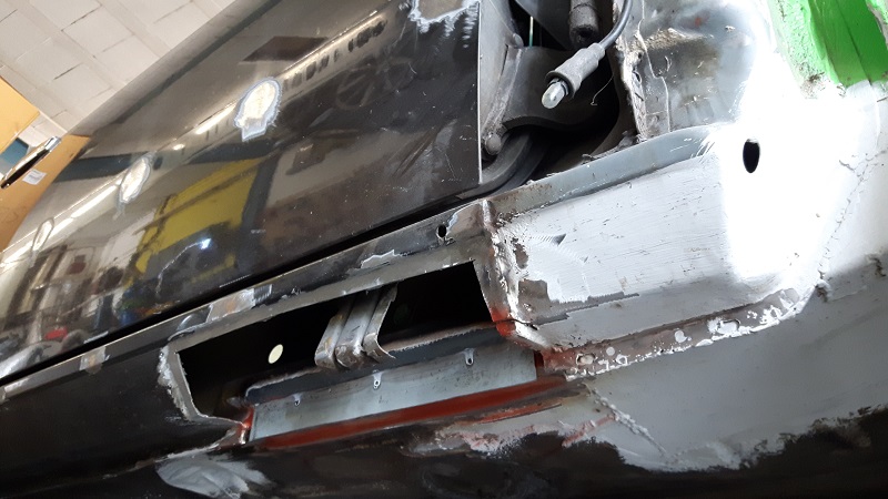

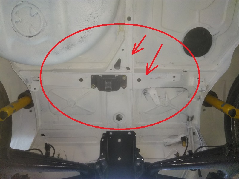

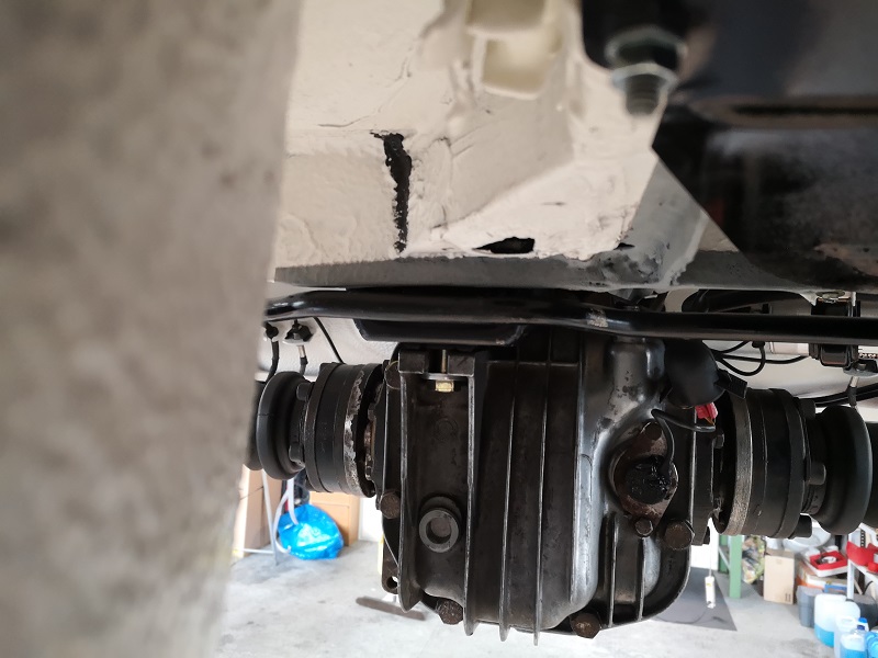

Modification du renfort arrière
J'ai fait réaliser un renfort sur le train arrière. Sans compter que ma 635 de 85 est différente de ma 635 de 82, bien que phase 2 également. Résultat, j'avais le pont et la barre stab qui touchaient la croix. C'est corrigé à coup de meule. Pas hyper beau mais fonctionnel.
IMG_20190614_184739.jpg [ 144.82 Kio | Vu 31427 fois ]
IMG_20190625_134505.jpg [ 121.49 Kio | Vu 31427 fois ]

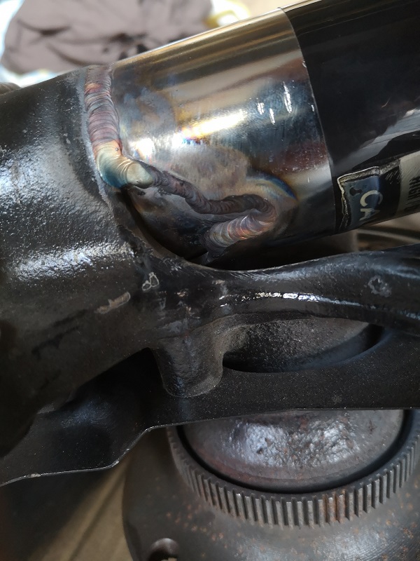

Filetés

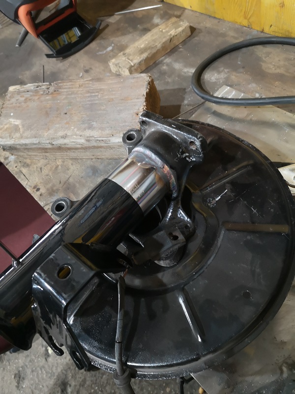

Il faut couper les jambes de force avants mais surtout souder les nouveaux supports de filetés droits... dans tous les axes. C'est un copain qui m'a fait ça, en fabriquant des gabarits basés sur les JDF avant coupe. Donc quand le support est positionné, il est comme d'origine. Soudures TIG, avec racine (2 passes), la monstre classe !
IMG_20190627_172458.jpg [ 158.41 Kio | Vu 31427 fois ]
IMG_20190628_094118.jpg [ 157.62 Kio | Vu 31427 fois ]

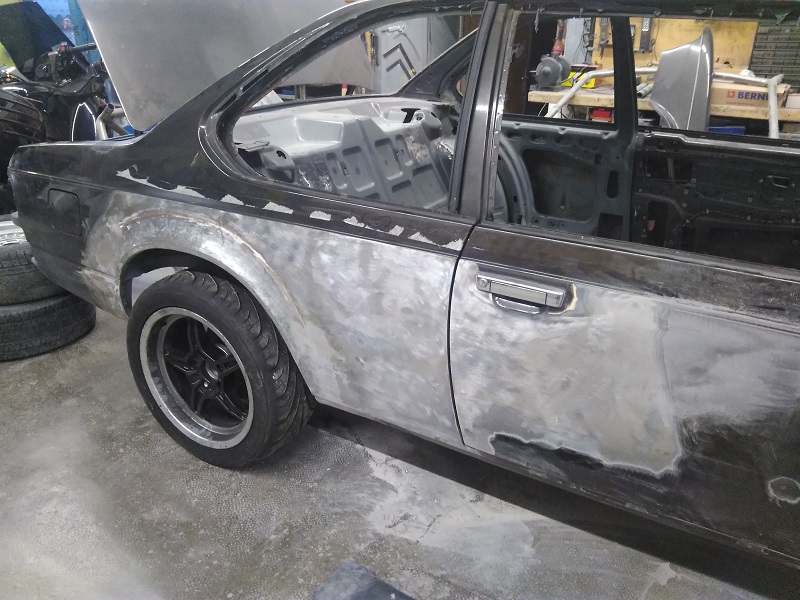

Remontage

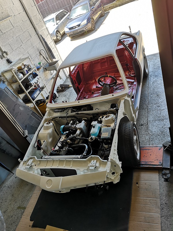

La voiture est sur ses roues, enfin déplaçable. Donc la voiture retournera bientôt à nouveau en carrosserie pour la giclée finale.
Détail qui a son importance, j'ai remonté l'huile en ôtant les bougies et en faisant tourner le démarreur, tout en monitorant la pression avec un manomètre. Comme ça il y aura déjà de l'huile partout lorsque je démarrerai le briquet.
Prochaines étapes :
-monter les freins, les purger avec l'embrayage et démarrer ce moulin.
-Puis il est prévu d'installer une gestion électronique Haltech pour sortir le dernier cheval, mais en repiquant les signaux sur la torche moteur existante, afin de pouvoir également rouler avec le boitier Motronic.
