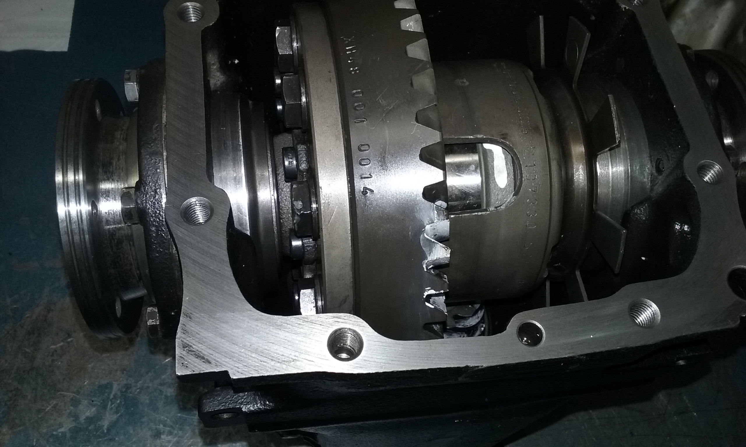

20160122_101244.jpg [ 1.04 Mio | Vu 4732 fois ]
 Sujet du message: Re: pont court
MessagePosté: 23 Jan 2016 12:27
Inscription: 17 Jan 2016
Messages: 25
Localisation: 66000
Le support tu l'a fabriqué toi même?

c'est bien ca MELON , 190 km/h pour la mienne en 4,75 a 7200trm ,
je ne vais jamais sur circuit , uniquement cotes ou rallye donc c'est largement bon !

Tu as entièrement raison melon, bien sûr ce sera trop court pour le circuit.
Moi j'ai 2 autoblocants avec 2 couples et la boite sport.
Pour le circuit j'ai un pont plus long taré à 40% et pour la côte ou le rallye j'ai le 4,45 taré à 75% et je peux interchanger au besoin.
Jack lui ne veux faire que de la côte ou du rallye donc je pense que son 4,75 sera parfait surtout qu'il a la boite normale.
