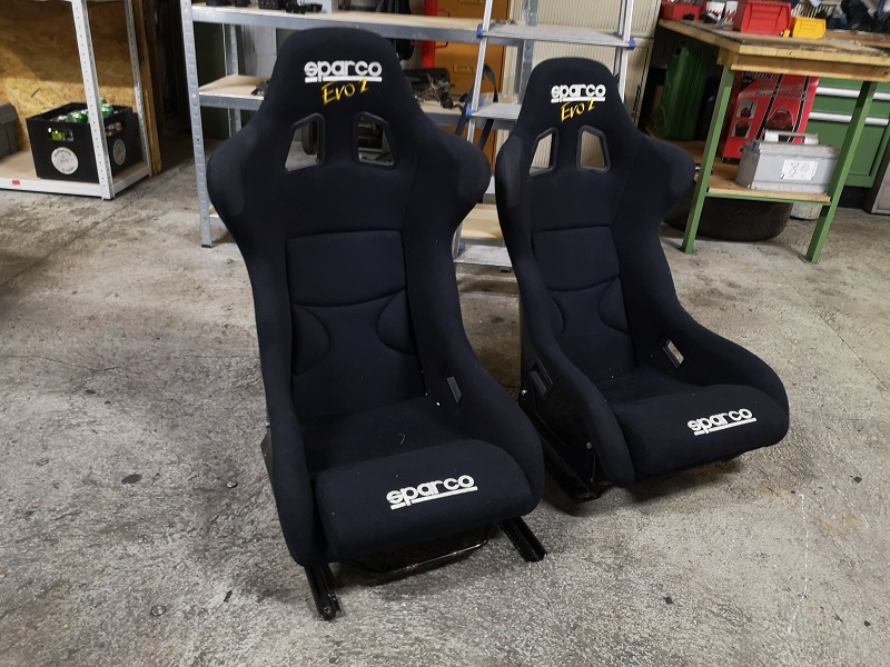

J'ai acquis une paire de sièges baquets hors homologation mais dans un état irréprochable ! Pour les monter, j'ai découvert le fabriquant de consoles Planted, aux USA, qui a une quantité incroyable de modèles en stock. C'est pas donné (surtout à cause des frais de port) mais c'est un superbe produit, découpé et ajouré au laser, avec les supports pour ceintures ! Impossible de fabriquer un truc aussi beau moi-même, alors j'ai craqué.

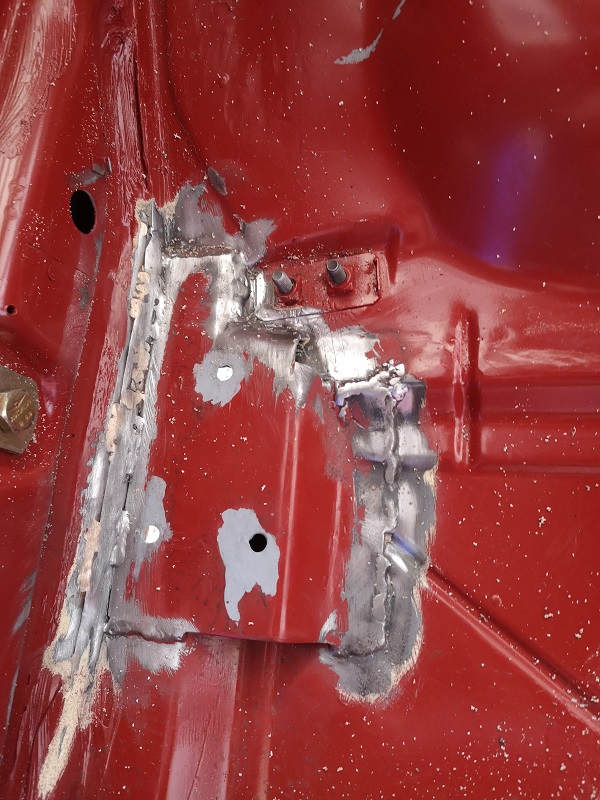

Concernant l'arceau, j'ai fait installer les contreplaques par le tôlier. Certains trous n'étaient pas justes car l'arceau a été modifié par la suite. De coup, à refaire. Puis, les soudures ont été mastiquées, ce que je ne voulais pas (normes FIA). En grattant le mastique, j'ai découvert ces soudures et j'ai dû faire refaire. Nouvelle perte de temps.

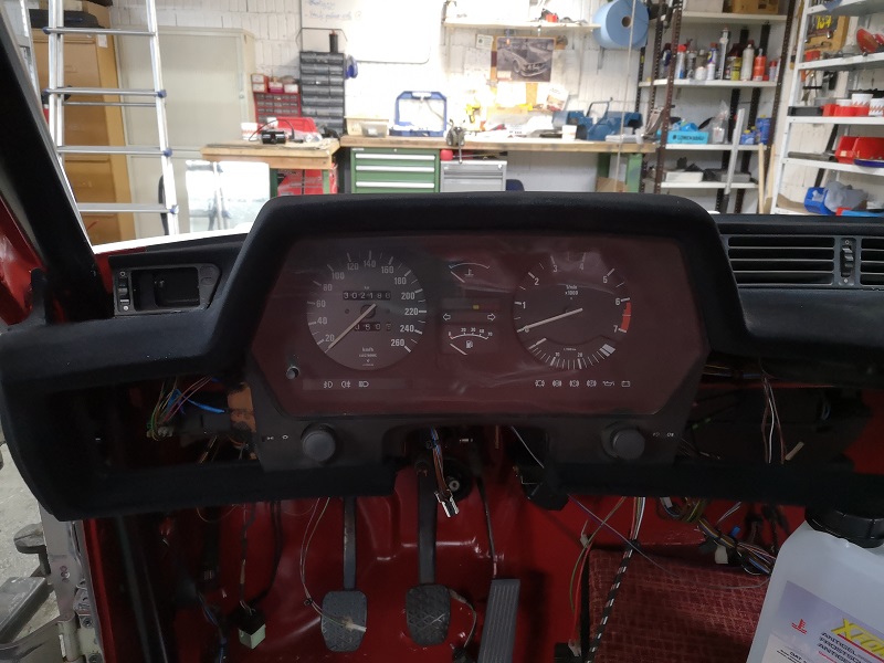

Le poste de pilotage commence à avoir de la gueule.

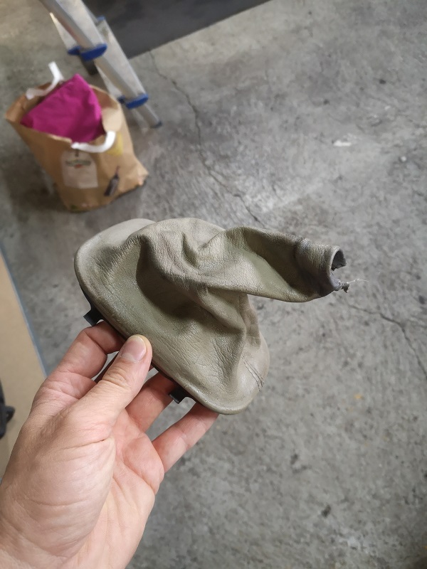

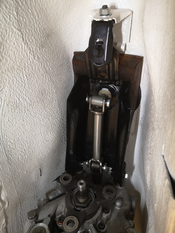

J'ai installé un levier de vitesse de Z3, censé raccourcir la course pour changer les rapports. Ca reste assez long, mais comme tout ce qui est autour est neuf, le verrouillage est ferme et le levier a moins de jeu. J'ai aussi améliorer la fiabilité de l'ensemble en remplacer la barre de liaison entre le levier de vitesse et la commande de boite. La nouvelle est en forme de fourche, les efforts sont mieux répartis que sur la pièce d'origine. Mais c'était prévu pour un levier e24... donc j'ai du meuler le U côté levier de vitesse. Puis réfléchir comment poser tout ça, les axes devenant plus longs, c'est plus la même affaire qu'avec la pièce d'origine :lol: Rien d'insurmontable si on fait descendre la boite à l'aide d'une griffe d'atelier.
IMG_20201114_141231.jpg [ 164.58 Kio | Vu 29593 fois ]

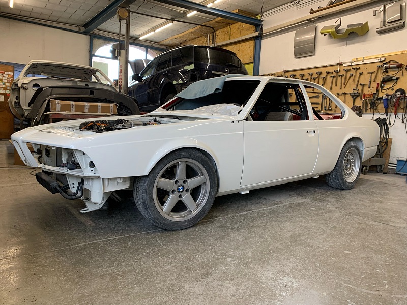

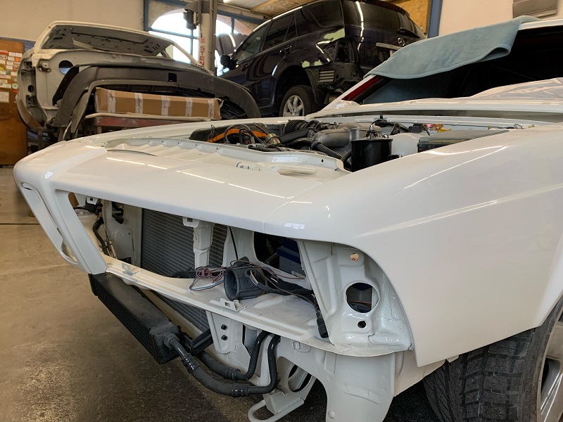

MessagePosté: 17 Juin 2022 16:33
Le carrossier m'a appelé... elle est finie, je vais la chercher lundi :love: :love: :love: :love: :love: :love:
