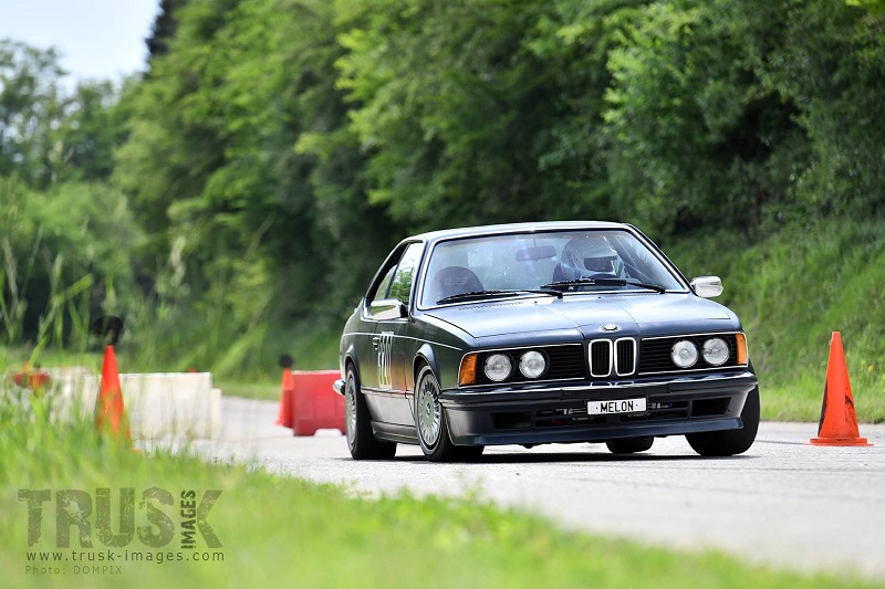

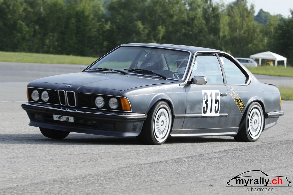

Un petit mot pour vous dire que l'auto marche du feu de Dieu ! Aucun problème mécanique, aucune fuite ! Le slalom de Bière s'est très bien passé (1er de classe, 2èm de catégorie), j'ai des slicks Yokoama tendres et le grip c'est de la folie. Pour la pluie, j'ai des semi-slicks Zestino tendres, qui ont un super comportement pour faire de belles butées :D

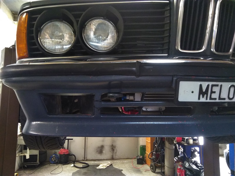

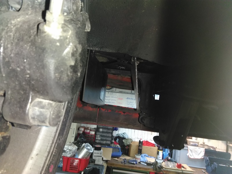

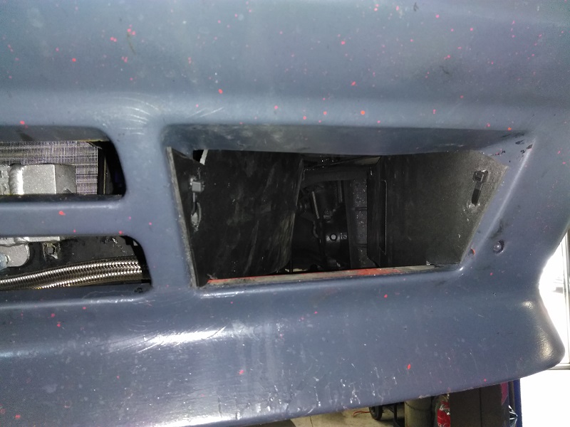

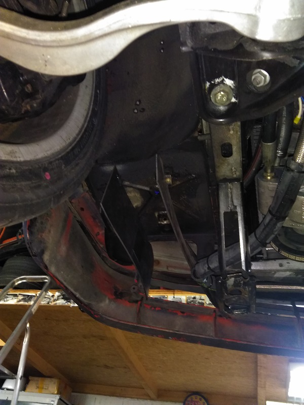

Une course très rapide, avec des passages quasi en fond de 3 (160 km/h), que j'ai tardé à mémoriser. Je la faisais pour la première fois et le parcours était nouveau, pas moyen de l'apprendre avant. J'ai préparé des écopes de refroidissement de frein pour cette course, et ça a fonctionné ! Aucune surchauffe sur mes 4 manches.

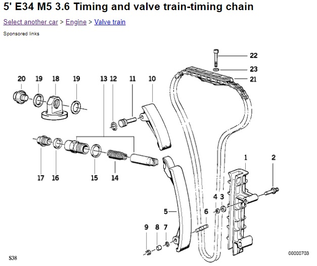

Ce weekend, en me rendant au slalom de Chamblon, un bruit de cognement est apparu d'un coup. En quelques secondes, ce bruit a prit de l'amplitude pour rester stable. Ca fait comme des coups de marteau en fonction du régime moteur. Donc, abandon de la course et retour à mon local sur une remorque.
A vide, au démarreur, le bruit semble provenir du haut moteur, principalement de l'avant. J'ai démonté le cache soupapes, pastilles en place, on ne voit rien de particulier. Compressions ok. Bougies ok. Le piston (pièce 13, tête en fourche) qui appuie sur le patin tendeur de chaîne de distribution est martelé. Ma théorie : tendeur de chaîne de distribution cassé (pièce 18). J'ai commandé un kit complet 13-14-15-18-19 (ça n'avait pas été changé avec la réfection du moteur).
DistriS38.jpg [ 67.52 Kio | Vu 23366 fois ]
Vous en pensez quoi ?
Y a-t-il une précaution particulière pour la mise en route après changement de cette pièce ?
MessagePosté: 28 Juin 2018 14:54
Pièces arrivées... mais ente temps on a ouvert le carter d'huile. Toutes les coquilles de bielles sont poutz ! Celles du cylindre 1 sont les pires et le cognement venait de là. Heureusement, le vilebrequin n'a rien.
La question c'est : Pourquoi ? Le moteur est neuf et il a été mesuré dans tous les sens dans un atelier spécialisé en réfection moteur. Est-ce que mes coquilles renforcées ne sont pas à la côte donnée ? Le plastigage n'avait pas été fait... chose que je veux qu'on fasse cette fois-ci.
Qu'est-ce que le plastigage ? : https://www.nitromag.fr/2003/06/pratiqu ... platigage/

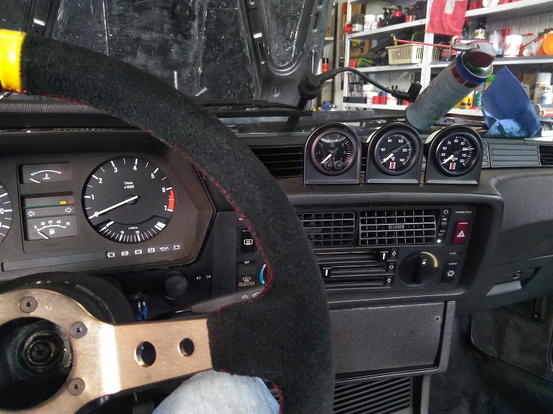

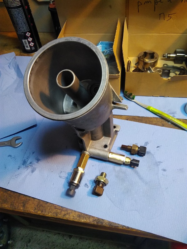

J'ai installé de quoi surveiller ce qui se passe, je pense que c'était déjà nécessaire avant.
