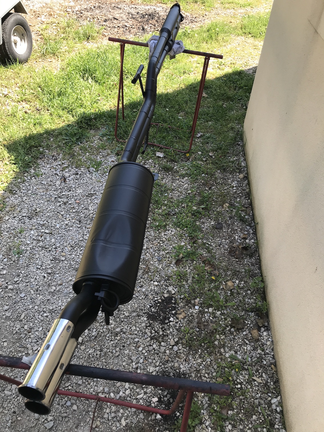

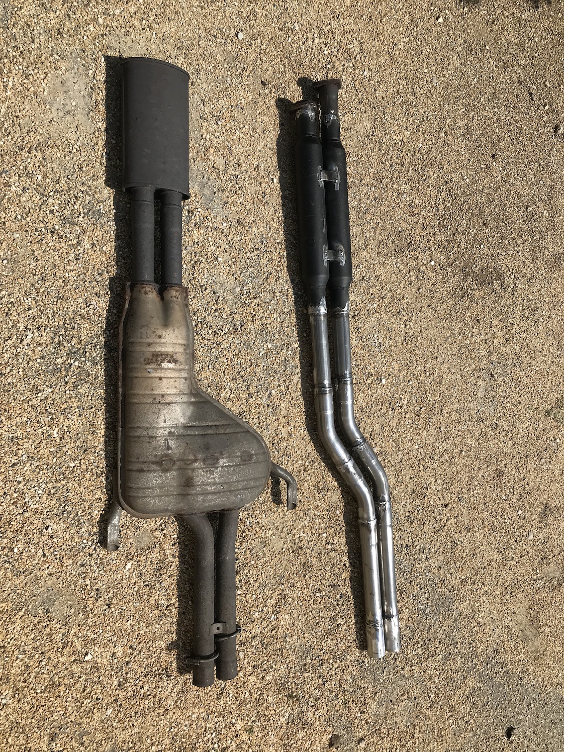

Chantier échappement presque terminé.
Ne trouvant pas la partie à changer en origine et les artisans du coin ne ma proposant rien d'intéressant, j'ai commandé les pièces détachées chez BPS. Des tubes, des coudes, des silencieux et des manchons, le tout en 50.
IMG_0126.JPG [ 471.35 Kio | Vu 14760 fois ]
J'ai récupéré les brides d'origine sur le vieil échappement pour pouvoir me raccorder sur mes descentes de collecteur d'origine.
IMG_0127.JPG [ 448.06 Kio | Vu 14760 fois ]
IMG_0128.JPG [ 791.32 Kio | Vu 14760 fois ]
Puis on soude.
IMG_0130.JPG [ 1.23 Mio | Vu 14760 fois ]
Il faut récupérer les pattes support de SB et les souder sur les nouveaux tubes.
IMG_0131.JPG [ 742.66 Kio | Vu 14760 fois ]
IMG_0132.JPG [ 1.11 Mio | Vu 14760 fois ]
IMG_0133.JPG [ 800 Kio | Vu 14760 fois ]
Puis souder le silencieux peindre le tout à la peinture haute température.
IMG_0134.JPG [ 737.42 Kio | Vu 14760 fois ]
IMG_0136.JPG [ 940.2 Kio | Vu 14760 fois ]
Je le remettrai en place quand il sera sec.

Sacré gain de poids, joli boulot ! J'espère que ce ne sera pas trop bruyant.

Pour le bruit ce sera la surprise, si c'est vraiment trop bruyant il faudra que je trouve une autre solution mais ça me ferait bien chier d'avoir bossé pour des prunes :roll:

Beau travail Tofe :pouce: J'espère pour toi que le son correspondra à tes attentes
MessagePosté: 25 Avr 2020 18:28
Bon travail :D
Une idée à garder, vu la rareté des pièces.

Mon humble suggestion aurait été de faire communiquer les deux premiers silencieux coupe-feu pour équilibrer les pressions dans les deux conduites. Cela peut être aussi fait après au niveau des coudes.
Je suis impatient d’entendre la vidéo notamment au levé de pied (vrroaaaa pèt pèt PÈT)
En tout cas c’est une très bonne alternative à une ligne inox car les silencieux AR adaptables disponibles sont légion.

Tofe, s’il te plaît, si tu penses jeter les vieilles pièces pourrais tu ouvrir le gros silencieux central pour voir l’intérieur.
Mon interrogation est sur les tubes : sont-ils continus percés ou sont-ils interrompus et débouchant dans le volume du silencieux ?
Merci d’avance :-o
Oui , une photo pour voir l'intérieur.

Beau boulot cet intermédiaire maison ! En plus c'est cool tu conserves les brides d'origines chose que font rarement ceux qui proposent des lignes inox sur mesure.
Hâte d'entendre la bête ;)

Je sortirai la disqueuse pour ouvrir la vieille gamelle, on saura ce qu'elle a dans le ventre :wink:
