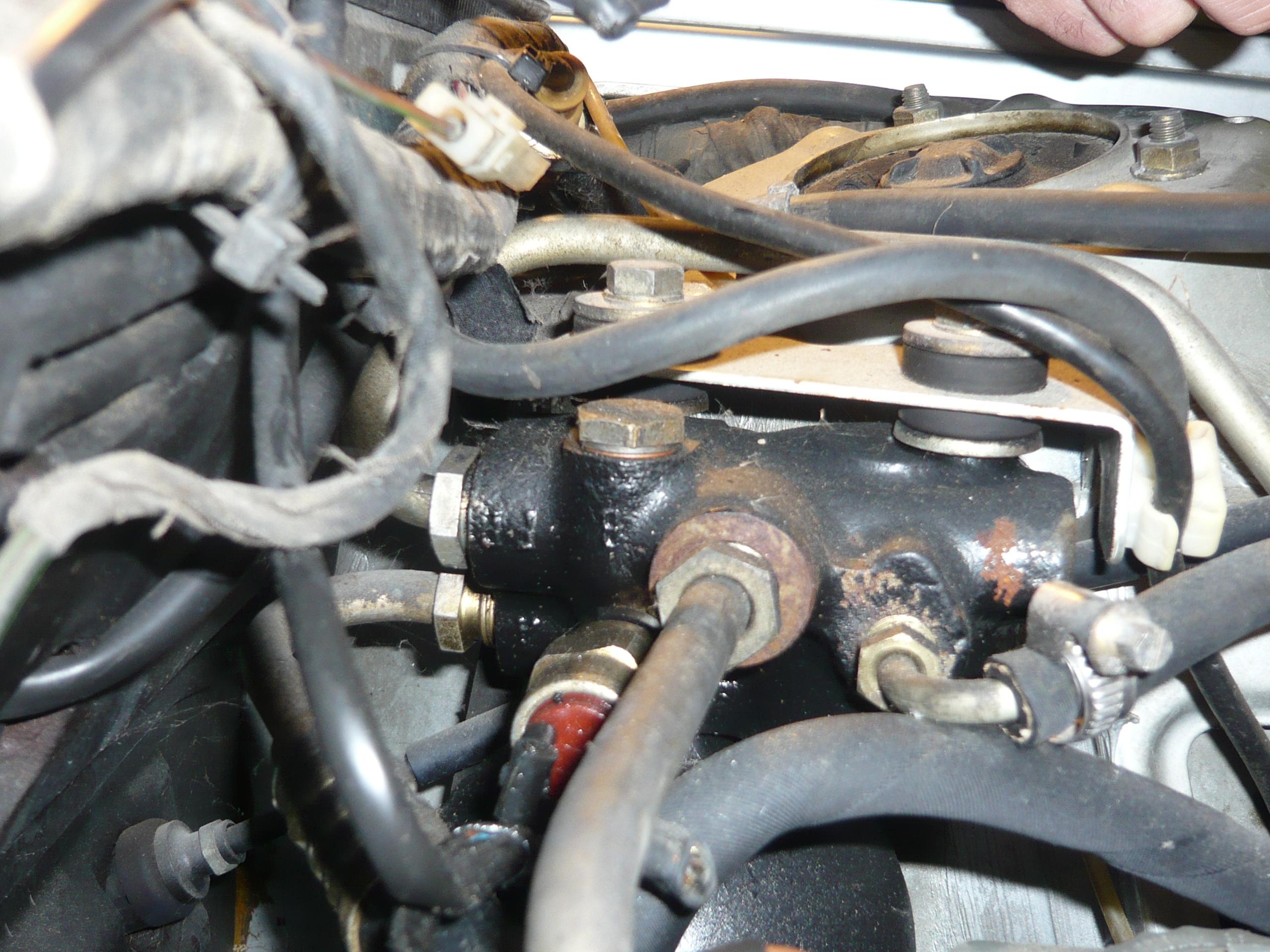

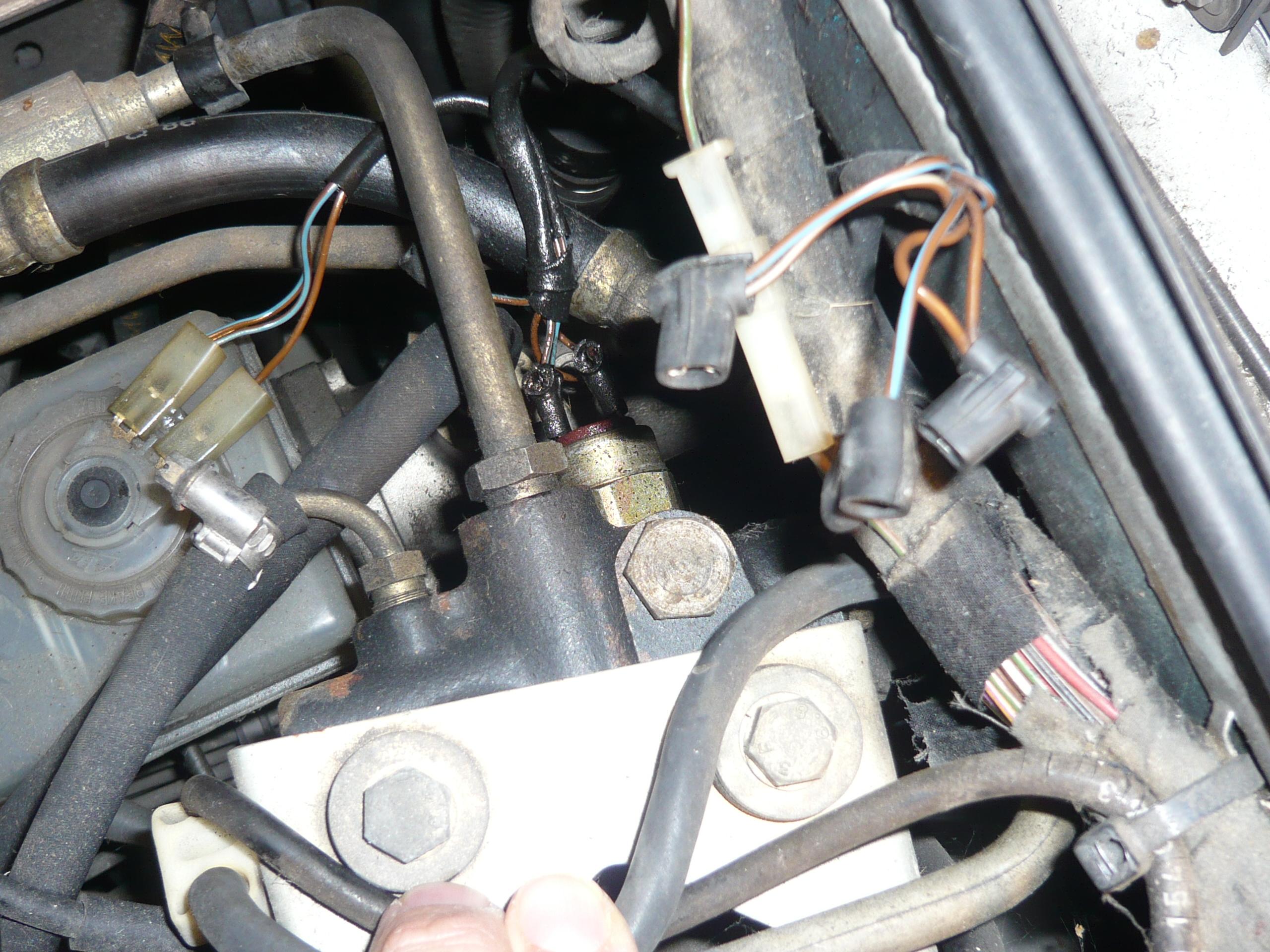

Bonjour a tous,
Voici les symptômes, pédale de frein molle, pas de freinage.
Je m'oriente pour l'instant du côté sphère + régulateur de pression + manos.
pour tester la sphère, moteur arrêté, je pompe plusieurs fois. Au bout de 8-9 coup la pédale se durcit légèrement puis j'entends un "clac" (je pense que c'est le mano-contact qui bascule) mais j'arrive en butée facilement.
Normalement la pédale devrait être hyper dure, presque bloqué? Non?
Quand je démarre le moteur, la pédale redevient hyper molle et je peux pomper des heures, c'est toujours très mou.
Je précise que le niveau d'huile est bon.
LE truc qui me chagrine c'est qu'il n'y a qu'un mano-contact sur mon régulateur, est ce normal? ma 635 est de mai 1986.
Avez vous tous 2 manos sur votre régulateur de pression?

Le second mano a peut-être été retiré car sur ta photo son emplacement est bouché par une vis

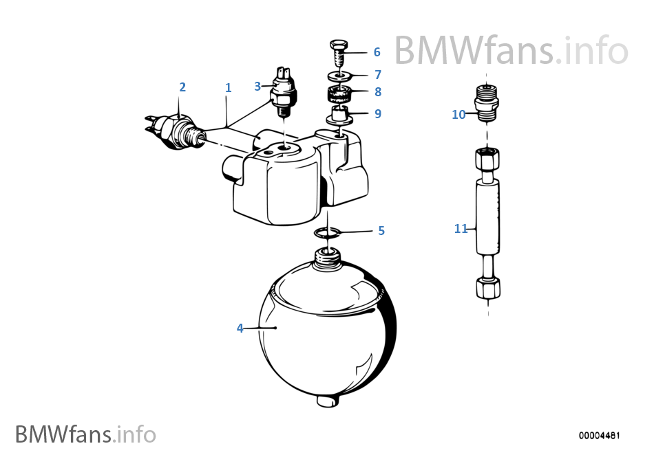

Ben c'est ce que je me disais au début, mais quand on regarde l'etk, on voit bien que sur le régulateur il y a une vis avec une rondelle repère 6 et 7, donc je pense que c'est ma vis sur les photos.
Du coup je ne vois pas où peut aller le deuxième mano-contact sur le régulateur???? Je pige pas :shock:

C'est la pièce N°3 qui te manques, le mano va bien sur le régulateur

Bon j'ai commandé sphère + les 2 manos en neuf et je vais changer tout ça. J'installerai le deuxième mano à la place de la vis hexa et on verra ce que ça donne.
Je me demande bien pourquoi ce mano a été supprimé par le passé :?:
