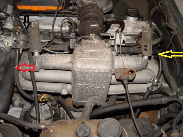

Véhicule arrêté depuis 2003. Un bricolo est intervenu il y a 2 ans et à inversé les circuits d'arrivée/retour du carburant...
Maintenant le carburant arrive ou il y a la flèche rouge et repars au réservoir vers la jaune (il n'y a pas de capsule alors que sur d'autres photos j'ai vu qu'il y en avait une qui doit être aussi un truc qui s'ouvre pour laisser passer le carburant vers le réservoir si trop de pression ?(En faut-il une, avis ???)
La flèche noire est un retour à l'admission mais c'est sec dedans alors que l'essence arrive bien par jets dans la durite rouge...et c'est sous pression car lorsque j'ai déconnecté la durite, l'essence à giclé partout ce qui semble vouloir dire qu'elle ne va pas aux différents injecteurs.(Avis ???)

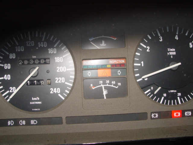

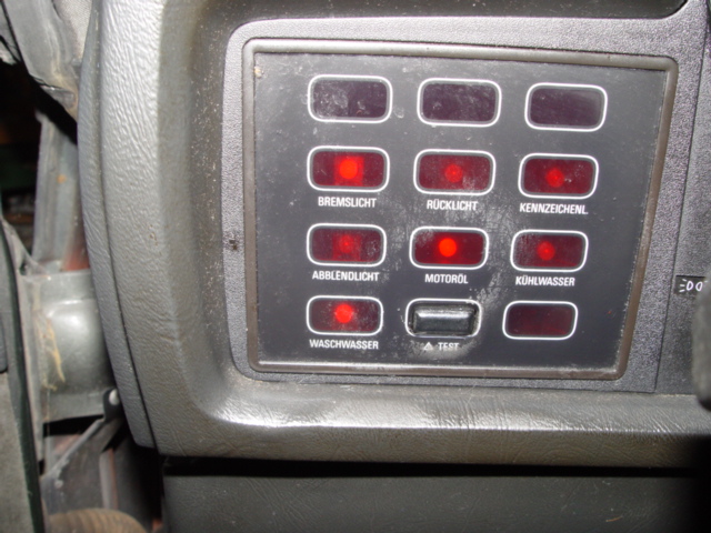

L'alarme/coupe circuit fonctionne de façon aléatoire mais quand cela fonctionne alors le démarreur tourne, la pompe à essence crache. Au tableau de bord j'ai le triangle jaune allumé, inspection et freins aussi (plus de frein à main...) ainsi que batterie. Et à gauche 3 diodes allumées.

salut déjà ton carburant doit arrive du cote fleche jaune de l autre cote c est le retour avec le regulateur de pression

Oui, comme dit Picmard, les tuyau sont inversé...

merci je vais inverser les tuyaux.

redémarrage effectué !
J'ai tapoté sur la rampe d'injection au cas ou les aiguilles des injecteurs seraient gommés + 1 coup de start pilote et 1er tour de clé c'est parti.

Si tu peux, je te conseille la dépose des injecteurs et un passage aux ultra-sons car ils doivents être bien encrassés...
Sinon, un nettoyant injection ne pourra pas faire de mal.
