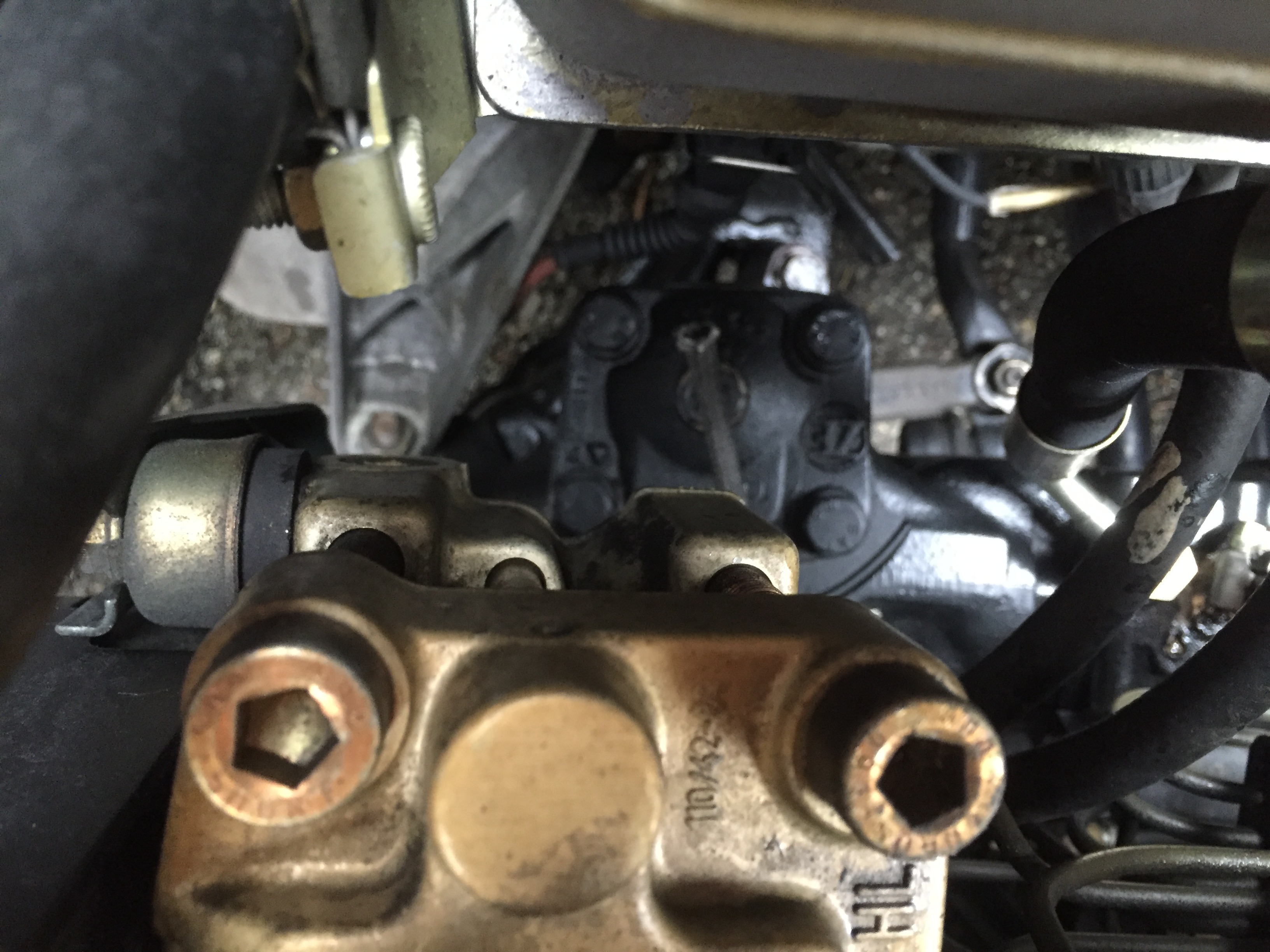

Bonsoir,
Voilà en inspectant le compartiment moteur de ma 635csi phase 3 Boite auto 4HP22S, je découvre un tuyau de dépression débranché dont le bout en tissu tressé noir est situé au dessus de mon Boitier de direction.
Ou se branche t-il sachant qu'il passe par le tablier côté conducteur?
image.jpeg [ 1.23 Mio | Vu 4645 fois ]

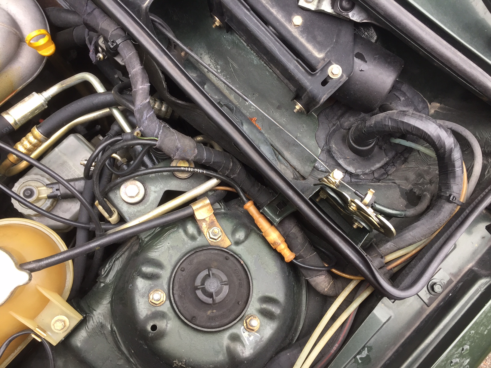

Voici une photo plus explicite, il s'agit de la dépression orange
image.jpeg [ 850.23 Kio | Vu 4642 fois ]
 Sujet du message: Re: Où va cette dépression?
MessagePosté: 13 Avr 2016 00:17
Si je me trompe pas cette durite est branchée sous le collecteur d'air
Ca vient d'une sonde "clim ?" ~ 30cm sous le tableau lumineux TEST.
À vérifier !
MessagePosté: 13 Avr 2016 17:31
Inscription: 29 Mar 2010
Messages: 1302
Localisation: Beziers
À vérifier !
cela semble y corresponde, regarde sous le tableau de bord coté conducteur à gauche de la colonne de direction, tu dois avoir un emplacement rectangulaire avec une sorte de petite sphère c'est la sonde de température pour la clim.
Si ce n'est pas branché ou que ta sonde est Hs cela n'a aucune influence sur le moteur ni sur le chauffage,simplement il n'y a pas de régulation de celui-ci clim en fonctionnement.
MessagePosté: 16 Avr 2016 22:34
Inscription: 06 Oct 2013
Messages: 112
CT passé aujourd'hui, voiture sur le pont j'ai rebranché la dépression située sous la pipe d'admission. :D
