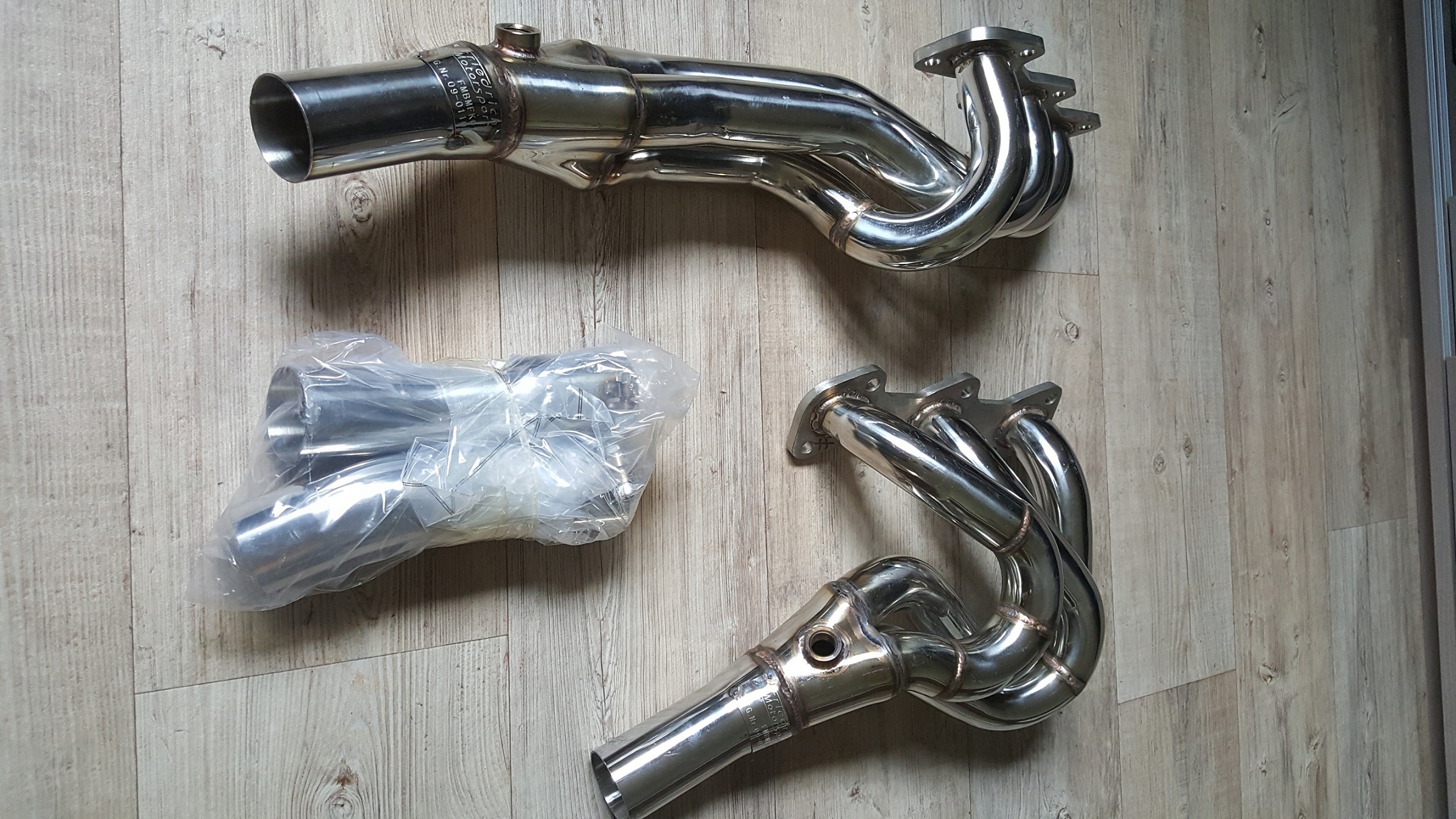

Pour finir, j'avais acheté un collecteur inox chez un préparateur allemand (sur un coup de tête), que mon mécano n'a pas jugé utile de monter (hors le cout de la MO, il me dit qu'il faut faire la reprog et que ça va être chiant à monter), du coup est-ce que dans la foulée je ne la fais pas monter ?

Il faut obligatoirement une reprogue pour le collecteur, surtout si tu enlève le FAP et le CATA !!! :shock:
Nan sérieux, on s'en fout, met le ton collecteur. :mrgreen:

Pour le collecteur, je l'ai acheté car j'ai déjà la ligne inox mais le mécano me dit qu'en terme de puissance je ne gagnerais rien... au contraire une perte de 15 cv sans reprog. Bien vu pour le FAP et le Cata :lol:

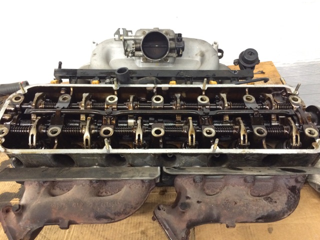

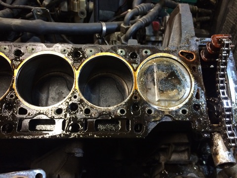

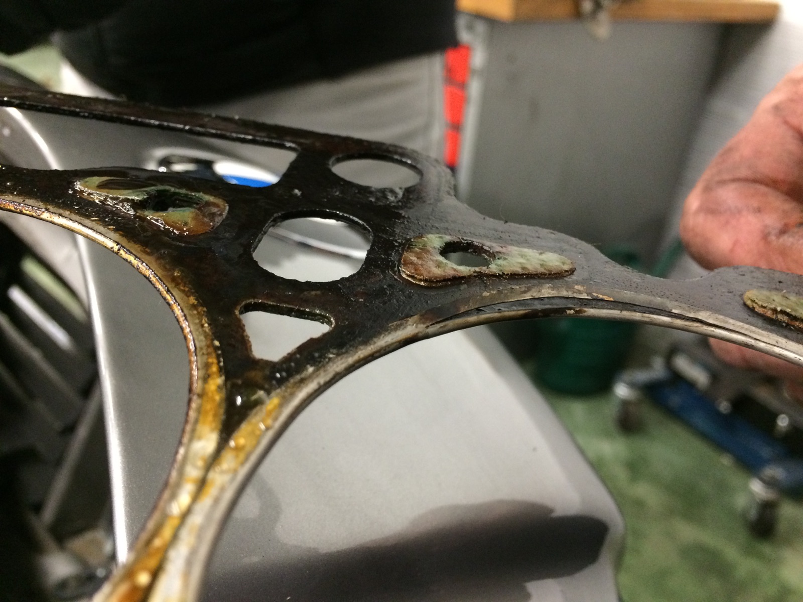

J'ai eu la même chose que toi sur ma 635 06/1987!
Elle buvait de la flotte, le joint de cucu était pourri entre la chambre de combustion et le puits d'eau du cylindre 6..
Donc démontage de la culasse et du bas moteur car je voulais faire la réfection du moteur complet mais dans ton cas, c'est juste ton joint qui est foutu donc tu as juste a démonter la culasse... attention si tu le fait toi même, il y a beaucoup de chose a faire avant de remonter la culasse!
Pas besoin de changer de culasse, sauf si elle est endommagée mais tu peux déjà y aller!
C'est des moteurs vraiment simple de conception :D
Voici une petite photo de mon joint de cucu au démontage... il était pourri!

Oh ben elle te fait (au moins :mrgreen: ) un bon joint de culasse ta titine ! :?

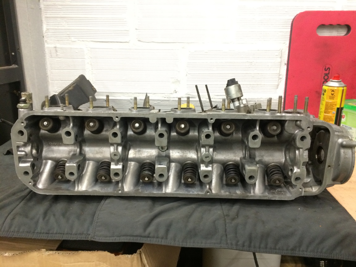

Voici l'expérience que j'ai eu sur mon 633 csi de 1979. (je pense qu'il n'y a pas de grosses différences de conception sur le moteur!)
Suite à une chauffe moteur en juillet de l'an passé (bouchon de vase d'expansion mal refermé, ça chauffe très vite et l'ébullition fait vite partir le LDR), j'ai commencé à avoir des fumées blanches à froid lors des quelques sorties effectuées en hiver.
Un matin, ça s'est accentué et le moteur à commencé à ratatouiller.
J'en ai conclu qu'il s'agissait du joint de culasse, j'ai donc démonté et j'ai vu du LDR dans un cylindre.
J'ai voulu faire éprouver ma culasse et surfacer, donc je l'ai emmené chez un spécialiste. Le temps qu'il me cherche les tarifs, j'ai regardé avec un peu plus de curiosité ma culasse et j'ai constaté une fissure entre un siège de soupape et un passage d'eau.
J'ai donc économisé deux opérations qui auraient été inutiles, mais adieu culasse!
Ensuite, j'ai remonté une culasse d'occasion fournie par Olivier et transportée par TOMOK et tout tourne normalement.
Donc, je te conseille après démontage de bien ausculter ta culasse, surtout vers le cylindre qui sera rempli de LDR.

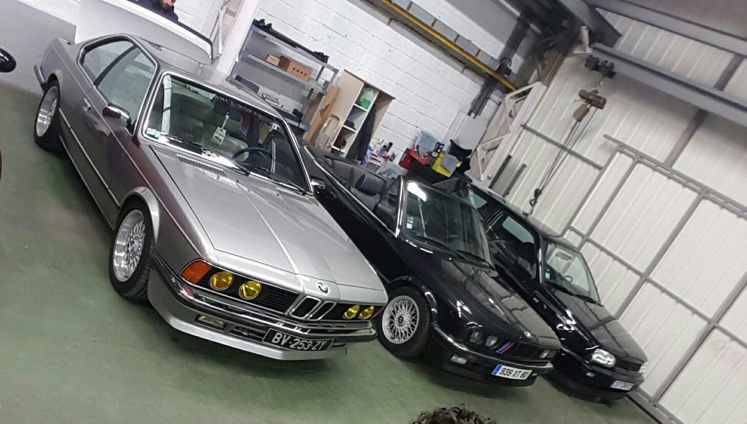

ça y est, la 6 est garée en attendant son tour... bon elle ne se sentira pas trop seule, elle a de la compagnie en pire état :?

Phase 1 :démontage... le joint complètement mort :lol:
la culasse va faire un tour chez rectif pour voir son état
Suivant le verdict sur son état, lancer la phase 1.5
IMG_7507.jpg [ 94.33 Kio | Vu 12823 fois ]
IMG_7504.jpg [ 71.11 Kio | Vu 12823 fois ]
IMG_7508.jpg [ 376.56 Kio | Vu 12823 fois ]

MessagePosté: 08 Déc 2015 10:21
Bonne nouvelle déja.
MessagePosté: 08 Déc 2015 12:45
Messages: 10948
Bah voilà :)
Claqué entre le 5 et le 6 ?
MessagePosté: 08 Déc 2015 12:57
Inscription: 30 Mar 2008
Messages: 200
Localisation: Essonne (91)
Bah voilà :)
A vrai dire je ne sais pas, c'est les mms du mécano que j'ai gentiment transféré :) je vais lui poser la question !

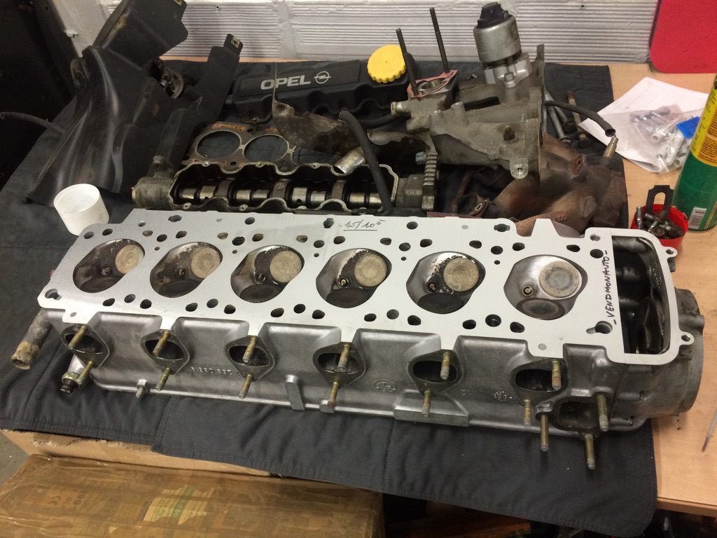

Salut à tous,
Bonne nouvelle! la culasse est nettoyée rectifiée et surtout est en bonne état donc je vais pouvoir continuer avec celle-ci !
Maintenant le moment est venu pour prendre les décisions de ce qui est à faire pour la suite mais j'ai besoin de vous pour vos conseils précieux des choses à ne pas louper...
La liste que j'ai pu faire en parcourant les malheurs des uns et des autres
Pochette haut moteur :
Kit rodage joint de culasse :
Vis de culasse :
Rampes de culbuteurs :
Remplacement des soupapes :
Sièges de soupapes + guides :
Ressorts de soupapes :
Culbuteurs + excentriques :
Pompe à eau :
Chaine de distri + guide + pignon :
Segments :
Coussinets de bielles :
coussinets de vilebrequin :
Durites d’air : à vérifier selon son état
Pompe à huile : à vérifier selon son état
Merci par avance !
