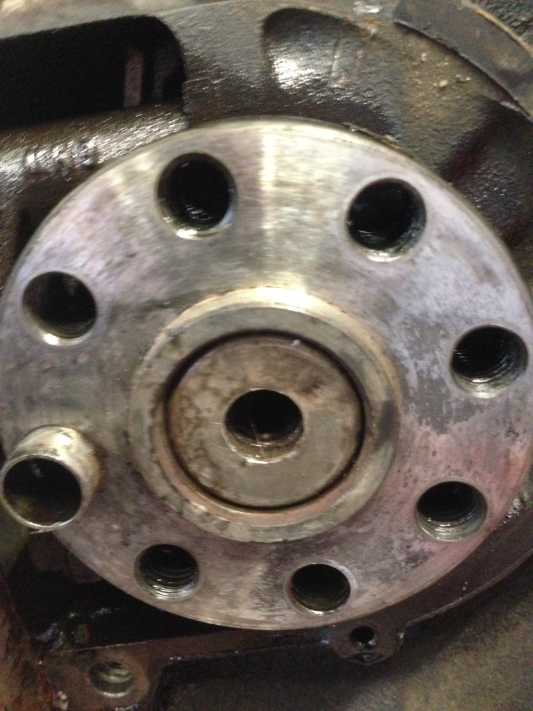

suite a la casse moteur a mon dernier rallye , je remonte un moteur de 635 mais qui etait sur une automatique
voila ci-dessous la photos de la sortie vilo :
IMG_2803.jpg [ 206.95 Kio | Vu 3088 fois ]

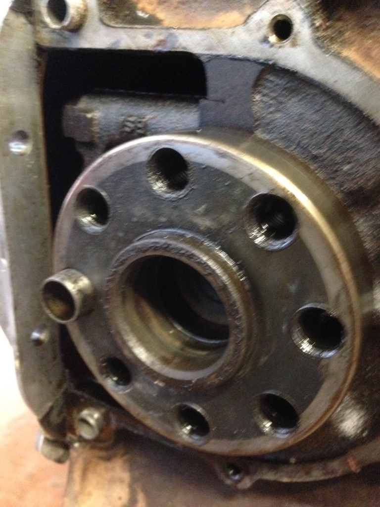

je voudrait monter la piece qui est sur mon moteur cassé qui lui est accouplé a une boite mecanique bien sur
la difference est une bague avec un roulement c'est tout , mais introuvable chez bmw
MA QUESTION EST DONC : EST CE QUE CETTE BAGUE DE CENTRAGE et son roulement peuvent se sortir a l'arrache moyeux ou est ce monter a chaud en force sur le vilo ????
IMG_2801.jpg [ 215.06 Kio | Vu 3088 fois ]

le roulement pilote et sont cache sont dispo chez bmw
pas besoin de chauffer tu sort le cache le feutre la rondelle et tu fabrique
un arrache a inertie pour le roulement
les references 3-4-5-6
