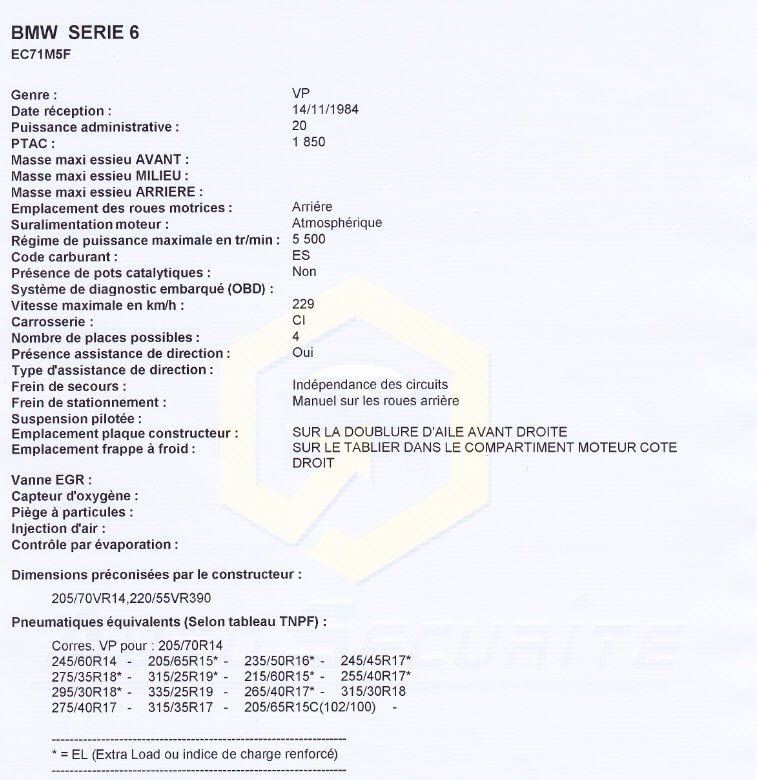

pour les phases2 le pneu d'origine est 205/70 VR14 donc le 215/60 VR15 est ok
et confirmé par un contrôle technique sur des postes parlants des pneus
Ok ... mais seulement en EL Extra Load.
Le Firestone Firehawk n'est pas EL donc ne correspond pas.
Oui il n 'est pas extra load il a indice de charge 94 qui correspond à 670kg ..... et sur mes TRX il est inscrit charge maxi 650kg ...
il faut bien mettre des pneus :D

Dimension d'époque : 205/70 R14
Équivalences homologuées modernes :
Michelin XWX 205/70 R14 89W
Vredenstein Sprint Classic 205/70 R14 95V
Maxxis MA510 205/65 R15 99V XL
Michelin Cross Climate 205/65 R15 99V XL
Sonar SX608 205/65 R15 99V XL
Evergreen EH23 215/60 R15 98V XL
etc., etc.

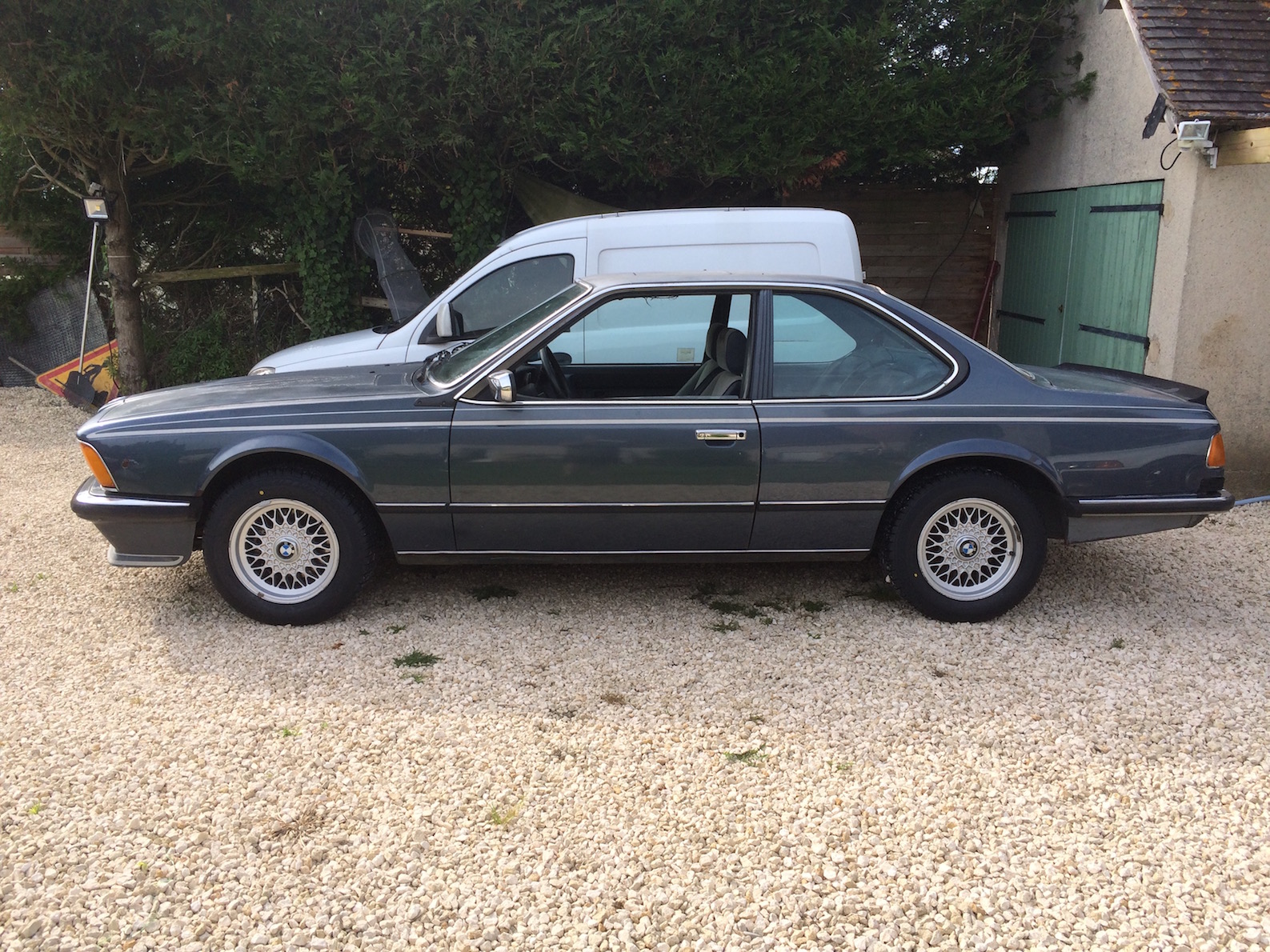

MessagePosté: 22 Juin 2016 19:04
Voici la 628 avec ses nouvelles jantes en 15" et ses pneus tout neuf 215 60 VR 15 firestone
Nouvelle-jantes.jpg [ 739.09 Kio | Vu 25457 fois ]
 Sujet du message: Re: sondage pneu
MessagePosté: 22 Juin 2016 19:09
:pouce: Superbe !
Par contre, personnellement je la trouve maintenant un peu haute sur pattes :dubi:
MessagePosté: 22 Juin 2016 19:42
:pouce: Superbe !
Merci !
sur la photo je venais juste de mettre les jantes et je n'avais pas encore roulé
je pense que les supensions sont redescendu maintenant
il faut que je vérifie...
