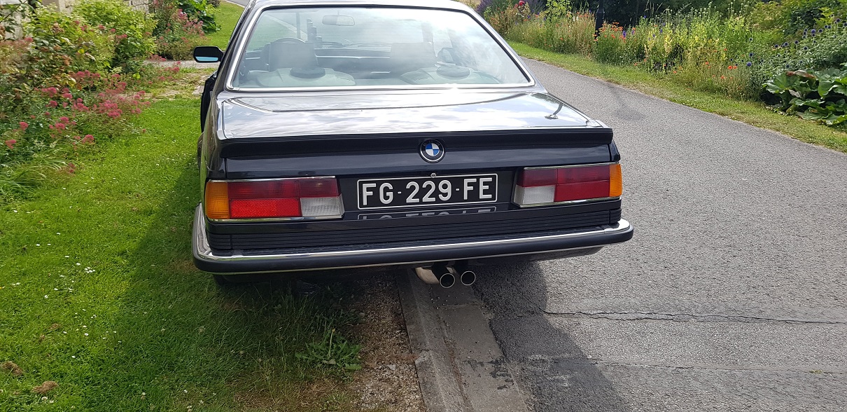

MessagePosté: 07 Juil 2019 19:41
Bonjour à tous, pour clôturer ce sujet et cela servira peut être à un autre.
Sans modification de la ligne existante, ça passe mais il a fallu modifier l'échappement SS.
A savoir modification de sa fixation, au lieu de visser le doigt sur le support prévu pour par le constructeur, suppression de son support et soudure direct sur le pot du doigt.
Résultat, tout est bien en face sur la ligne, par contre le pot remonte. mais avec l'écart démesuré du pot d'origine, ça passe sans aucun souci et sans risque de toucher le bas de caisse.
Voici une photo pour les archives pour juger du résultat.
20190701_173012.jpg [ 417.35 Kio | Vu 14561 fois ]

Dommage que le silencieux final parte de travers sur la 633.
Sur la 628 de lepetitbob, ça semble plus droit/ dans l'axe. :D
