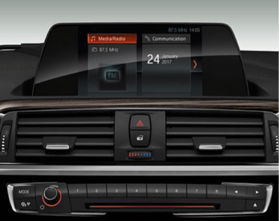

Ou plutôt la première version d'un concept sans cesse renouvelé : bénéficier d'un chauffage douillet dans l'habitacle tout en n'étant pas engourdi pour garder son attention au volant, grâce à un petit zéphir frais sur le visage. Une vrai bonne idée de sécurité passive :pouce:
Nous trouvons le même système sur les aérateurs centraux de presque toutes les BM jusqu'à ce jour (sauf la Z3, notamment :mrgreen: ) avec un réglage bleu/rouge sur la molette.
