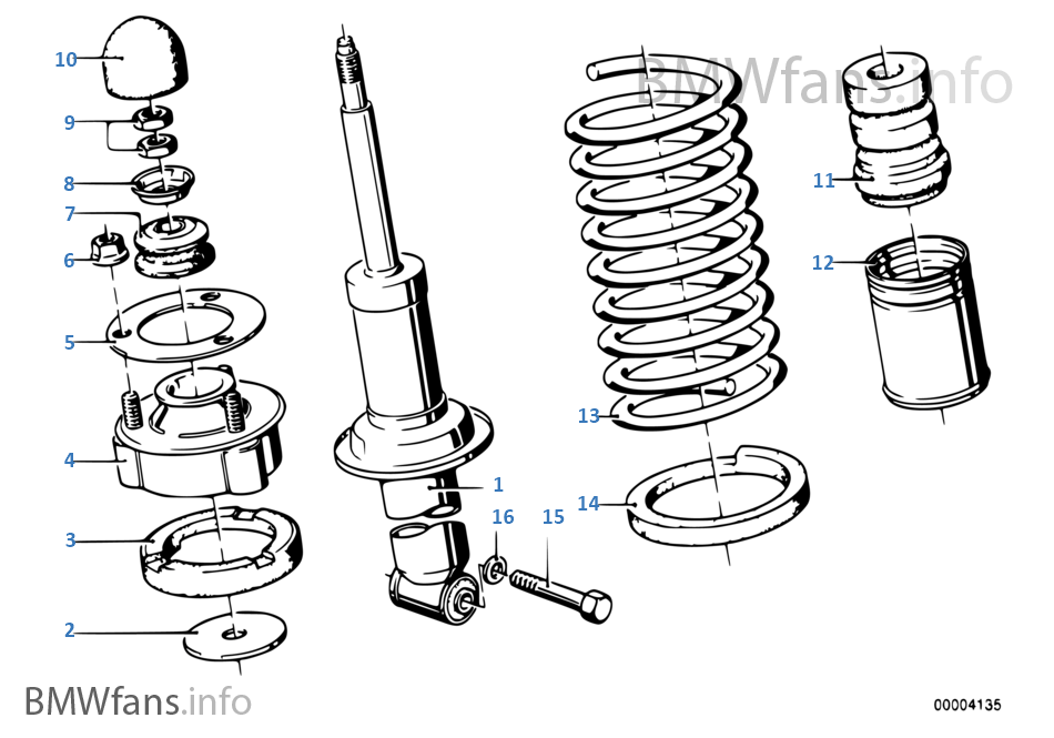

donc j'avais un bruit de claquement à l'arrière , en compression d'amortisseurs.
( sortie de rond point bien appuyer ou à bonne vitesse sur la route dans une cuvette ) vous voyez ? :mrgreen:
je viens de remplacer mes amortisseurs ar B6 par des neuf ( je ne savais pas quel âge avaient les ancien)
et pareil ! pas de changement ! ça claque en butée je dirais ...
je n'ai pas vu de rondelle ( numéro 5 sur l'etk ) ou alors collée sur la tète ....
avez vous des idées ?
les silentblocs de trains ar ont étais fait , barre stab seulement les biellettes .....
tète et caoutchouc d'origine ....
merci d'avance et bonne route à tous !
3cv.png [ 78.38 Kio | Vu 4044 fois ]

Les coupelles HS ???
MessagePosté: 17 Oct 2021 17:11
tu veux dire les tète d'amortisseurs ?
MessagePosté: 17 Oct 2021 17:13
Oui, cela peut générer un bruit assez désagréable...
MessagePosté: 17 Oct 2021 17:18
ils datent de ma phase 2 et je n'ai aucune idée de leurs âge ....
je vais récuperer ceux de la phase 3 pour faire un essai avant de commander .
merci et bonne route
