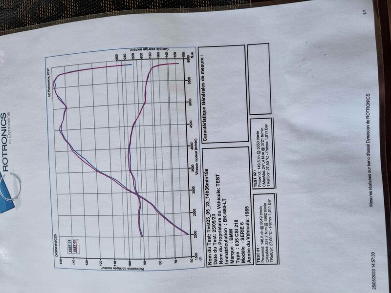

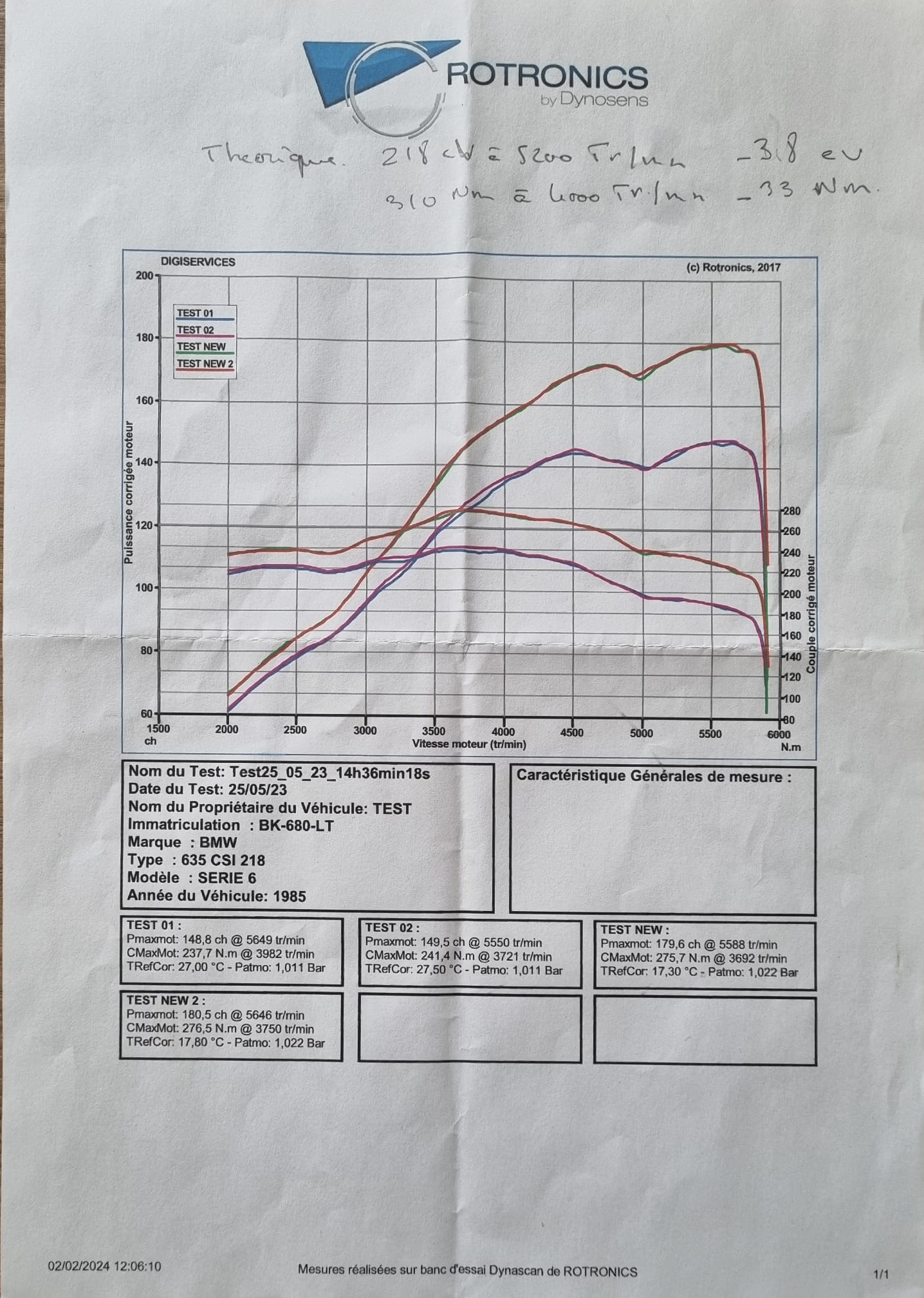

Salut à tous,
Depuis que j'ai ma 635 CSI de 85, j'ai un doute sur la puissance du moteur. Je n'ai pas chercher à atteindre sa vitesse maxi (Car je sors de 3 mois de retrait de permis pour excès de vitesse :( :( mais je trouve qu'il faut vraiment tirer dessus pour monter autour de 140/150 Km/h et vitesse difficile à maintenir si on ne la cravache pas. Du coup je l'ai fait passer au banc hier, et là, oh surprise elle ne sort que 149 cv au régime maxi de 5700Tr environ, ensuite c'est le rupteur. Par contre elle tourne vraiment bien rond et les compressions ont été prises et elles sont bonnes, autour de 10 sur tous les cylindres, ce qui est plutot rassurant. L'injection semble bien réglée également??
Mon mécano n'a pas eu le temps de faire plus de verifs mais je dois lui ramener pour vérifier d'autres points (calage distribution, jeu aux soupapes..) car il ne comprend pas bien
J'ai pratiquement tout l'historique de la voiture et je sais que le moteur a été changé en 2010, mais le vendeur m'a confirmé qu'il avait vérifier le type moteur et qu'il correspondait bien à un 635 CSI, mais ca reste à vérifier..
Je l'ai achetée dans un garage assez serieux, spécialiste Porsche et c'était une des voitures perso du patron, et la mécanique est garantie 6 mois.
Avant de l'appeler, j'aimerais avoir vos avis sur la question avant qu'il me sorte, c'est normal, on est sur une voiture de près de 40 ans etc..
Donc si vous pouvez m'éclairer sur vos mesures au banc si certains l'ont fait, vos performances moteur, vitesses max, régime de croisières, ou expériences similaires, ça m'intéresse fortement

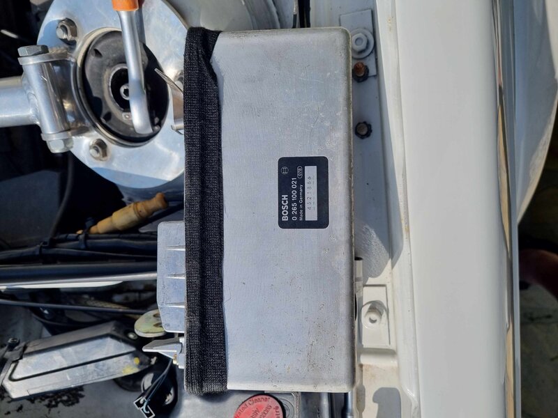

MessagePosté: 31 Mai 2023 08:59
Inscription: 13 Mar 2023
Messages: 34
Merci pour ton retour,
le boitier est accessible depuis la boite à gants ou se trouve de l'autre coté de la boite à gants coté compartiment moteur?
Boitier1.jpg [ 690.55 Kio | Vu 13756 fois ]
E24 Phase 2 de 85
SERIE 6 F06 de 2016
MessagePosté: 31 Mai 2023 11:19
ça c est le boitier abs
le motronic ce trouve dans la boite a gants en haut
mais vérifie d abord si ton moteur est frappé 3l5 écrit en gros
sur le bloc coté admission

Salut à tous
Me re voila avec ma 635 et mon manque de puissance. Ca progresse mais pas forcement dans le bon sens, je suis toujours en contact avec le vendeur qui fait l'ane qui ne comprend pas mais le dossier est prêt chez mon avocate, si on ne trouve pas d'accord.
J'ai fait re-régler la voiture C02 soupapes etc, et la le moteur a gagné 30CV. Je passe à 180CV, et effectivement ce n'est plus la même voiture. Ca pousse bien entre 3 et 5000Tr,et 180KM/h accrochés facilement, j'ai pas testé plus car je sors de 3 mois de suspension de permis pour excès de vitesse.
Mais c'est toujours pas 218CV ou approchant.
Le moteur est bien marqué 3.5 sur la fonderie, et le type moteur sur la plaque passage de roues est 34 6E B, mais le type gravé sur le moteur que j'ai enfin trouvé est 34 6K A. ce qui est bien un type catalysé d'ou les CV manquants.
Alors plusieurs me disent dont le vendeur que la puissance mesurée aux roues est toujours inférieure à la puissance mesurée sortie moteur comme est mesurée la valeur portée sur la fiche technique de la voiture.
Si elle avait marché comme elle marche maintenant je ne serais jamais posé la question mais maintenant que je sais ce n'est plus pareil, alors ou on trouve un accord de dédommagement ou il devra reprendre la voiture
Quelqu'un peut il me confirmer ça, ou quelqu'un a y deja passé une 635 au banc?
De toutes façon le moteur n'est pas conforme au véhicule, et la dessus je ne lâcherais pas.
Merci pour vos retours

MessagePosté: 28 Fév 2024 18:28
Il y a deux choses qui m'interpellent.
1) le creux juste avant 5000 tr/min
2) le rupteur à 5800 tr/min.
On veut bien t'aider mais si tu fais pas ce qu'on te dit je pense que tu n'auras pas beaucoup plus de réponses...
... quel numéro as-tu relevé sur le boitier Motronic qui est situé dans la boite à gants ?
Désolé, je l'avais relevé en son temps mais je le retrouve pas. Je regarde à nouveau demain et reviens vers toi.
Merci et bonne soirée

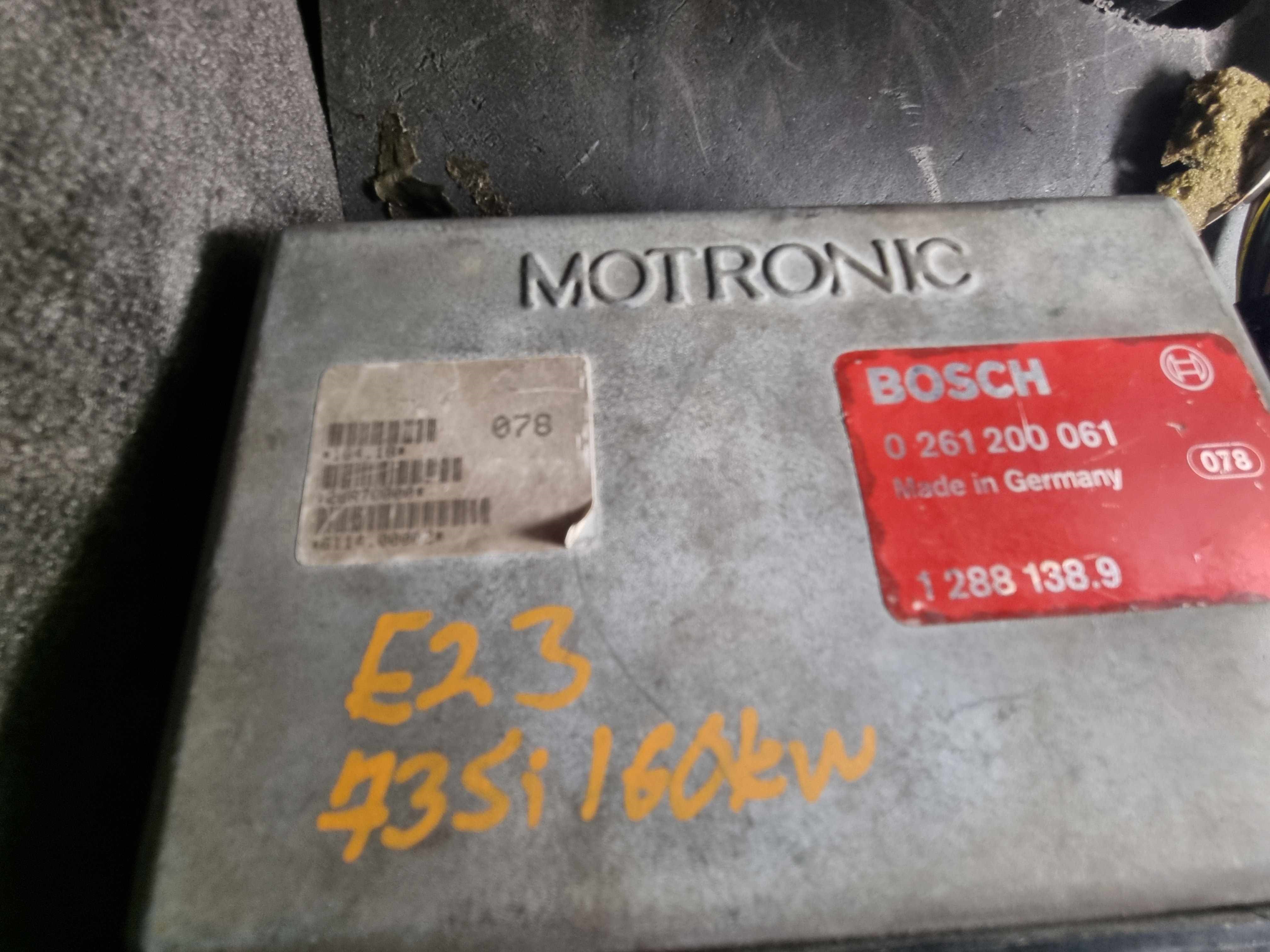

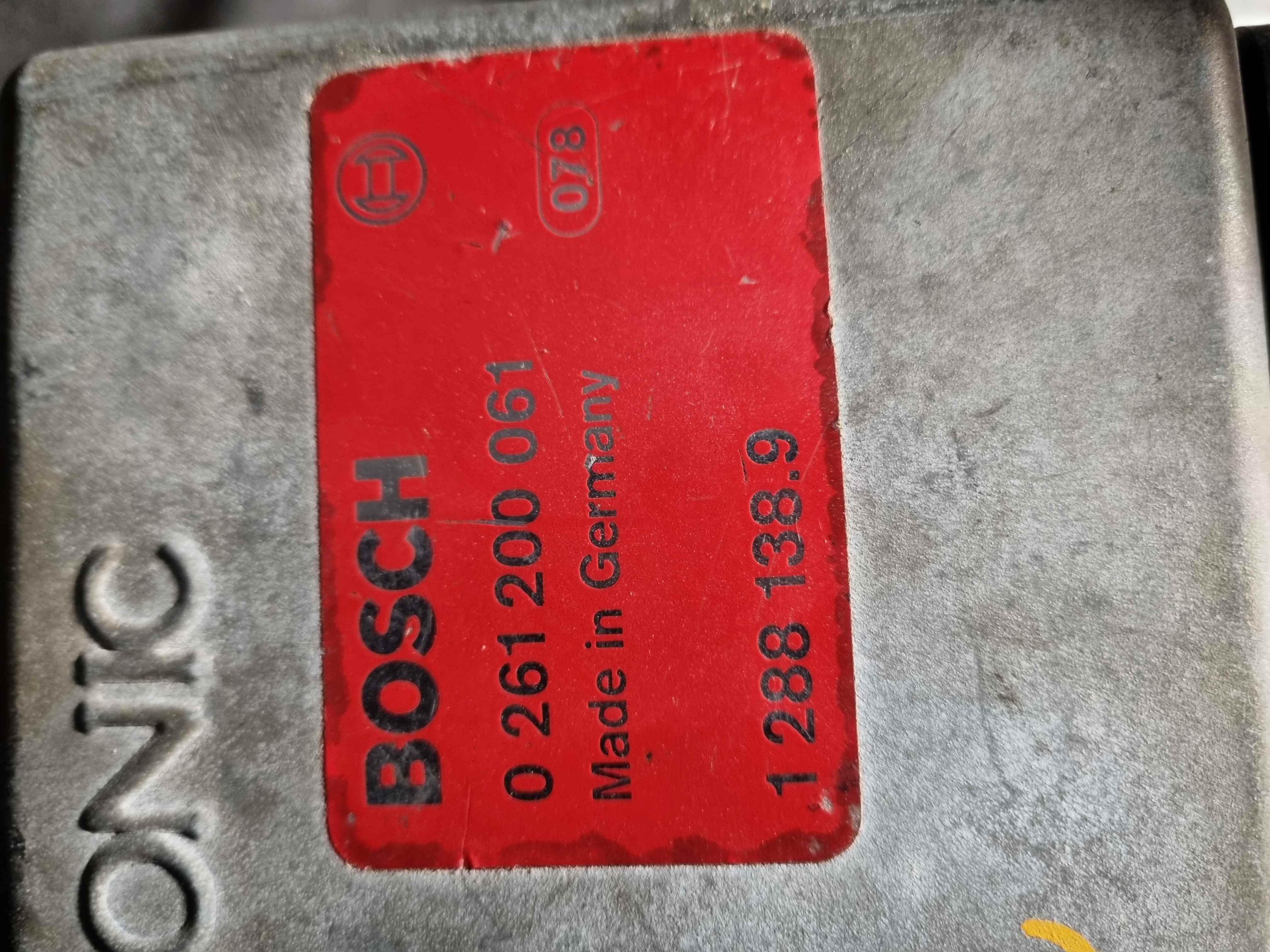

Tu avais raison d'insister, je n'avais relevé que les numéros sur l'étiquette rouge et j'avais pas vu les inscriptions au marqueur (J'avais pas voulu démonteur le connecteur pour pas risquer les Pb. Mais nouvelle surprise, celui ci a été remplacé : Origine 735 160 KW. peut etre compatible avec l'origine mais je pense pas avec moteur catalyse?
20240229_101719 (002).jpg [ 753.99 Kio | Vu 11822 fois ]
20240229_102227 (002).jpg [ 886.2 Kio | Vu 11822 fois ]

MessagePosté: 03 Mar 2024 17:33
Ta voiture est plein de surprises :eek:
Sur eBay j'ai trouvé un vendeur qui vend ton type de boitier : https://www.ebay.com/itm/173965265296.
Il indique que c'est pour 3.3l et 3.5l. Je sais pas comment ça se peut. Ce serait intéressant de savoir aussi quel boitier il devrait s'y trouver. Ce qui est écrit en vert sur le tien indique clairement qu'il y a quelque chose à investiguer.

Merci pour ton retour, j'ai des gens qui m'ont dit que le boitier est le bon modèle mais avec les numéros que j'ai, impossible de vérifier..
Bon de toutes façon j'ai déja le pb de la conformité moteur à régler avec le vendeur, une mise en demeure est partie. La suite au prochain épisode..

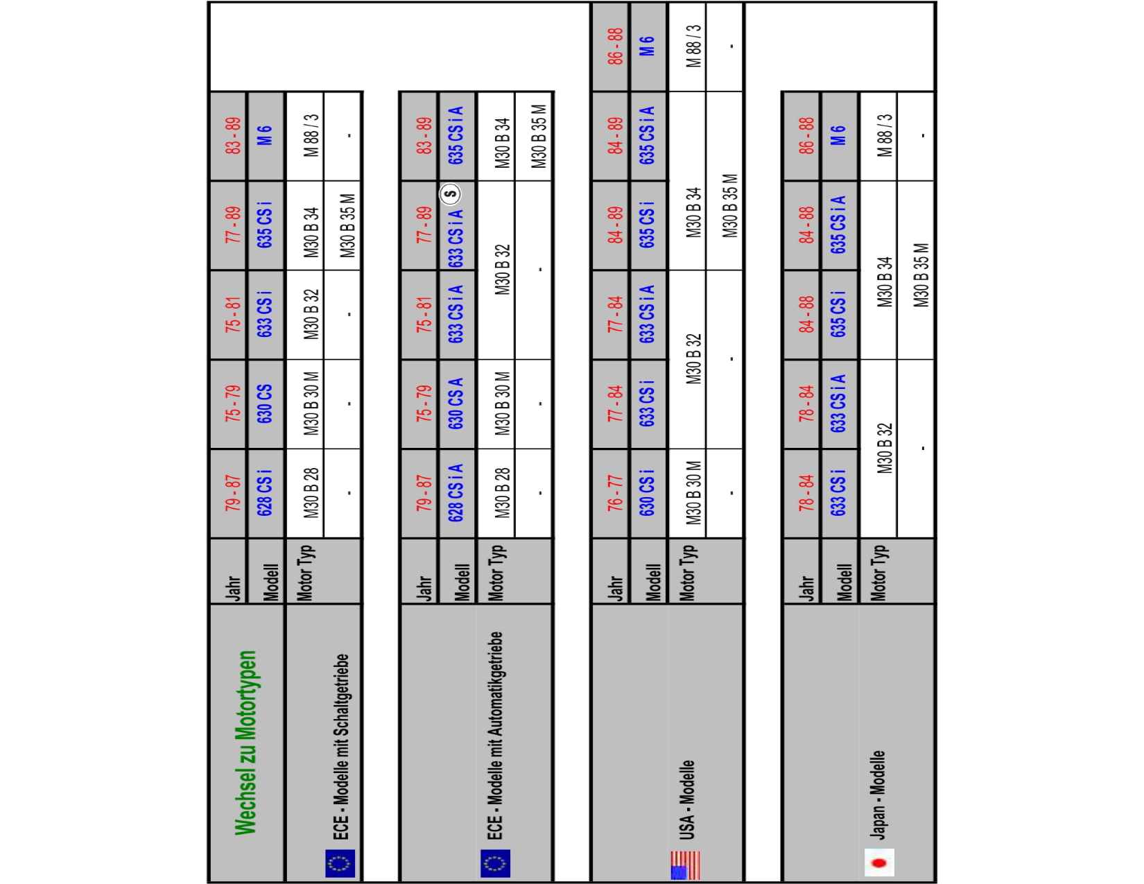

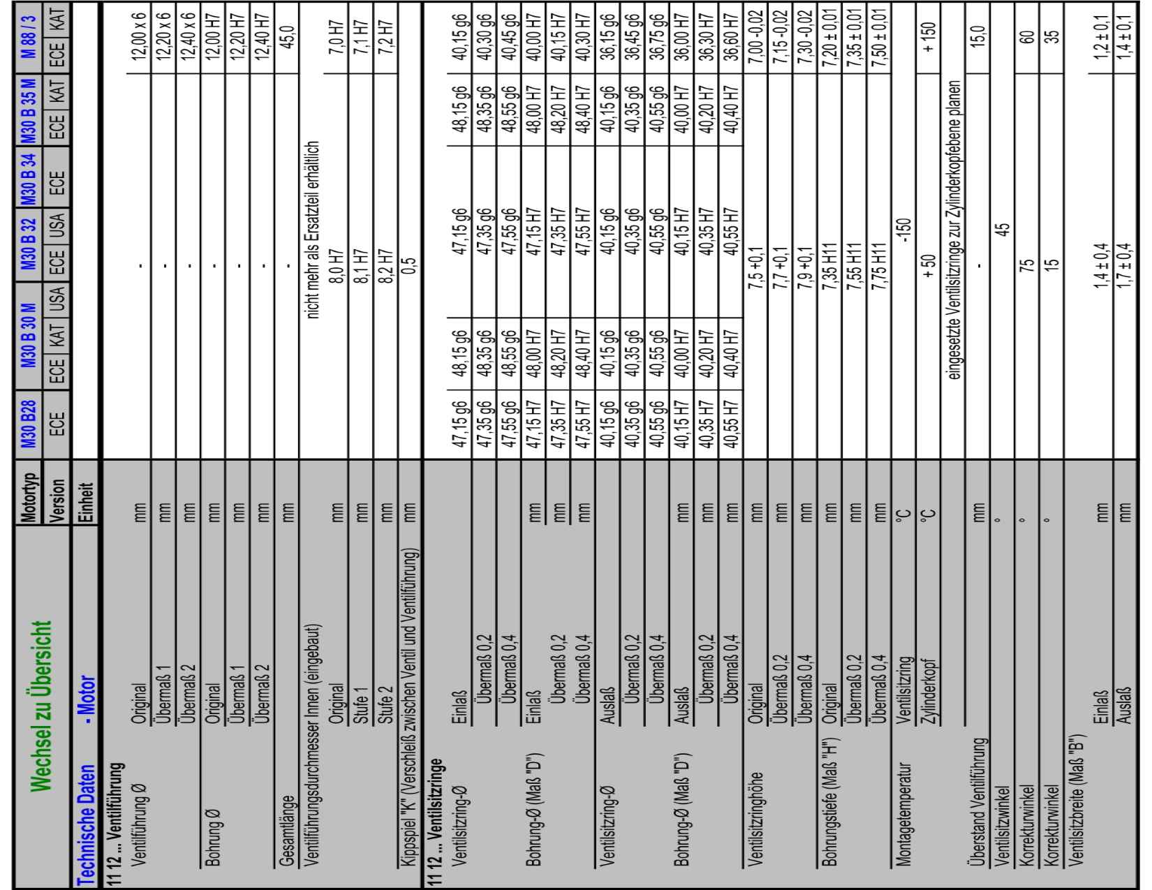

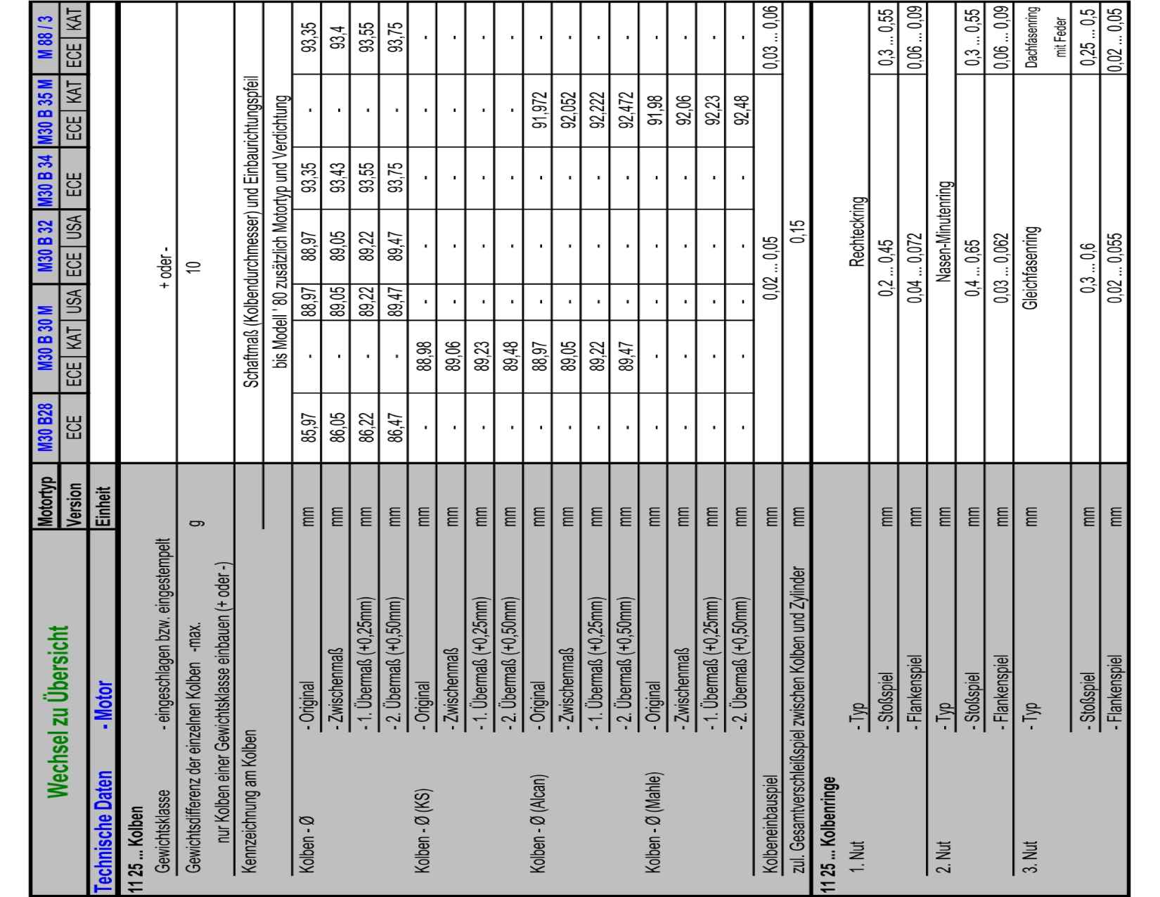

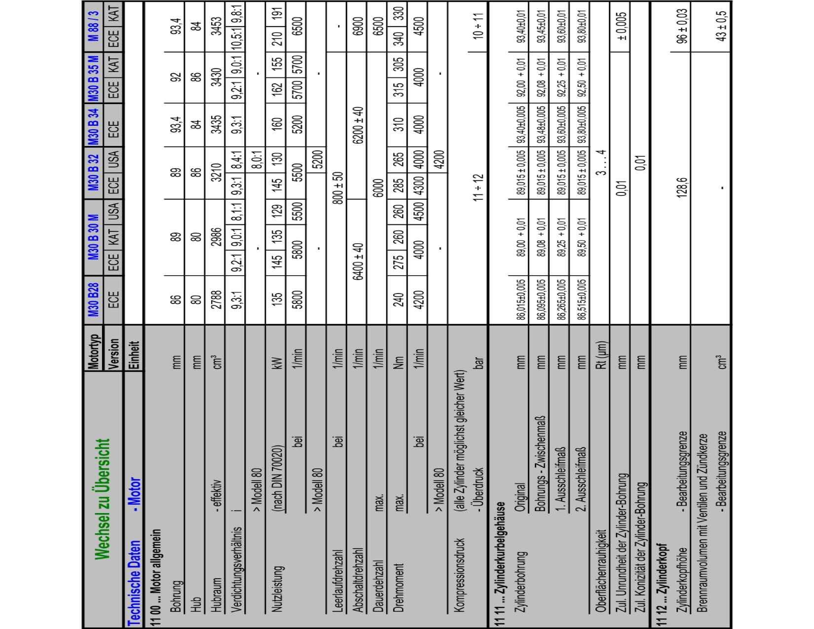

Salut à tous,
je n'ai toujours pas réglé mon litige avec le vendeur qui me soutient que le moteur est identique à un origine M30 B34 6 EBE
En attendant j'ai pris contact avec 2 BMW Classic en France: Les Lissesqui ont botté en touche, et Rouen (Groupe Guedet) qui ne m'ont meme pas répondu.
Du coup j'ai contacté BMW Classic en Allemagne qui eux m'ont répondu au bout de 48h00. Je retrouve la rigueur Allemande (avec qui j'ai travaillé 20 ans dans l'industrie automobile..)

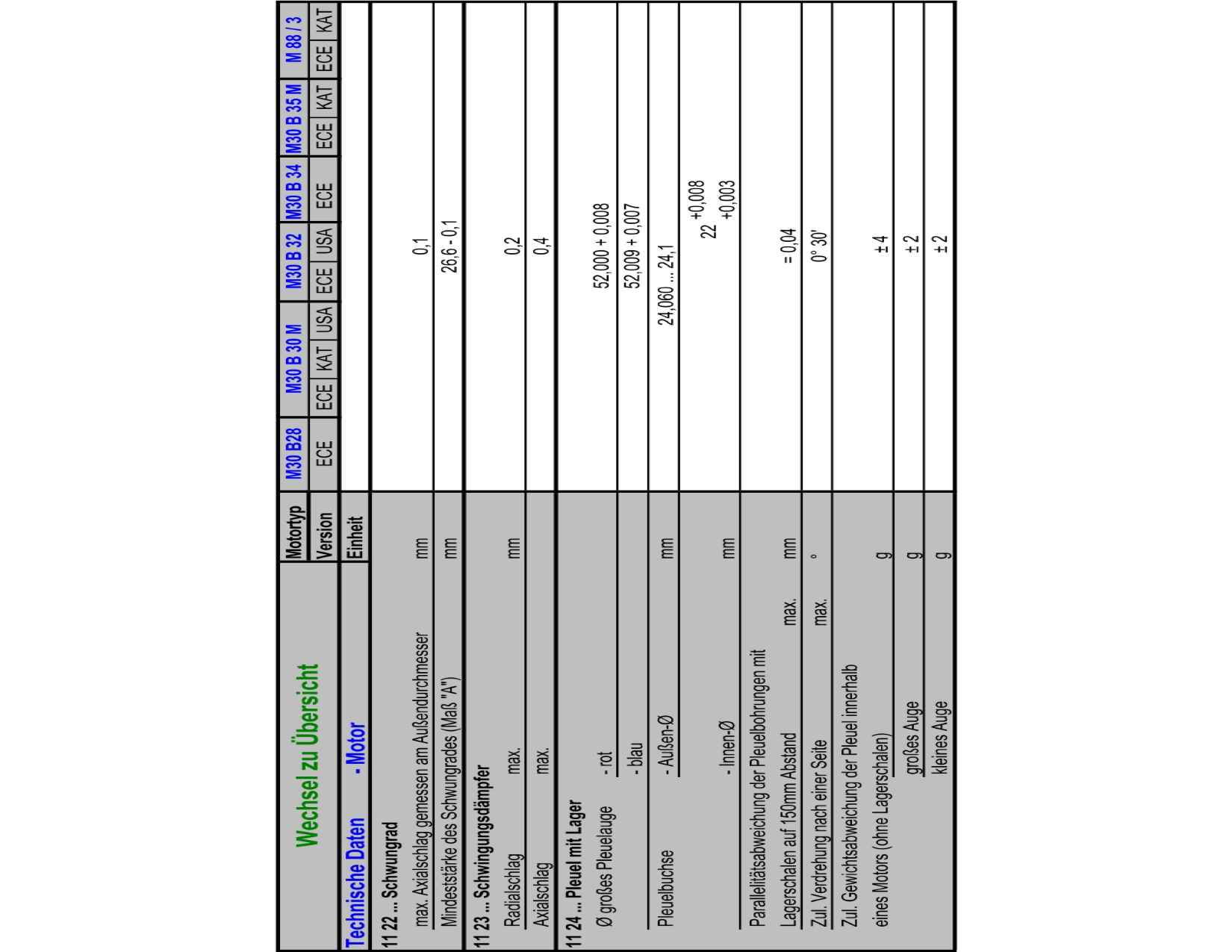

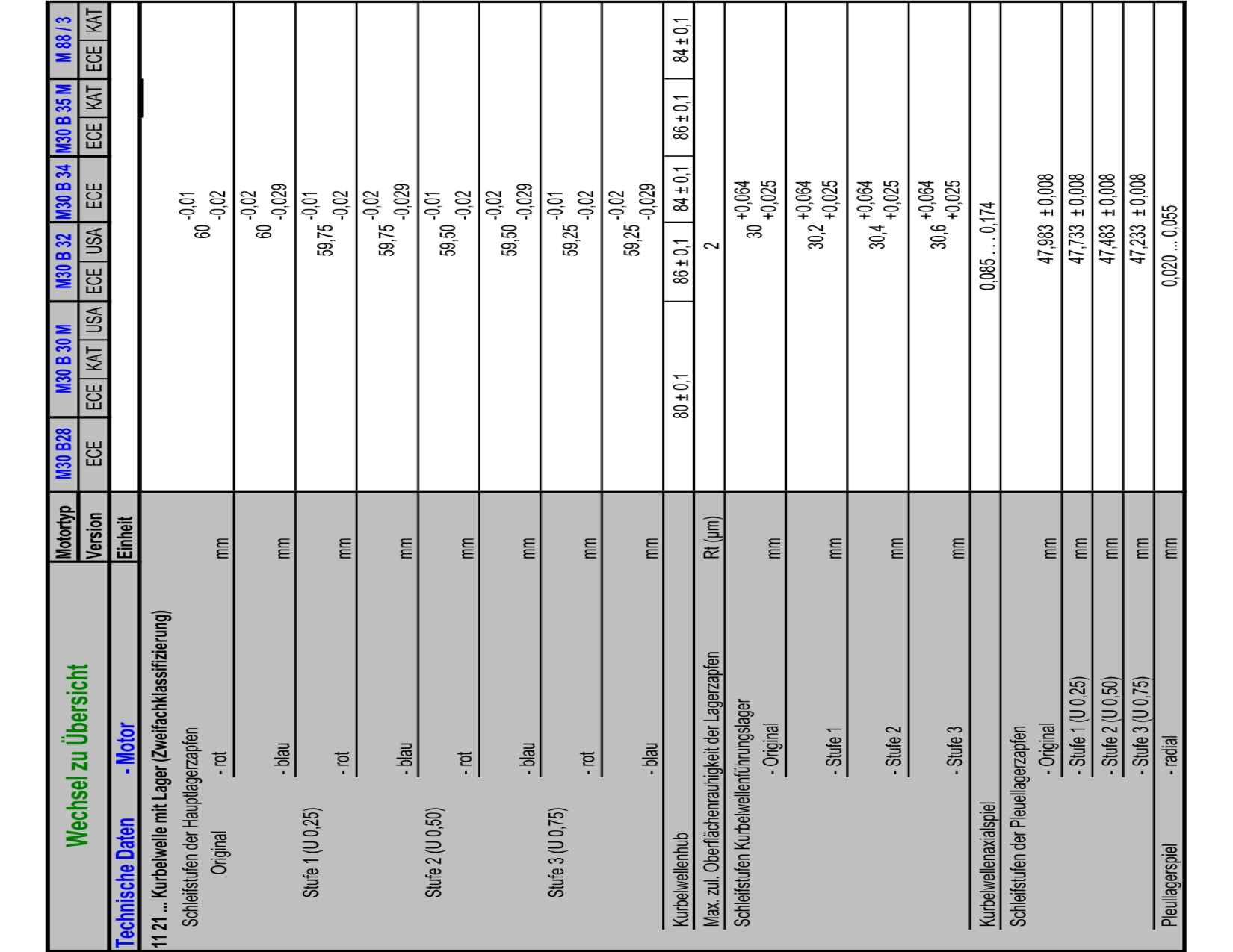

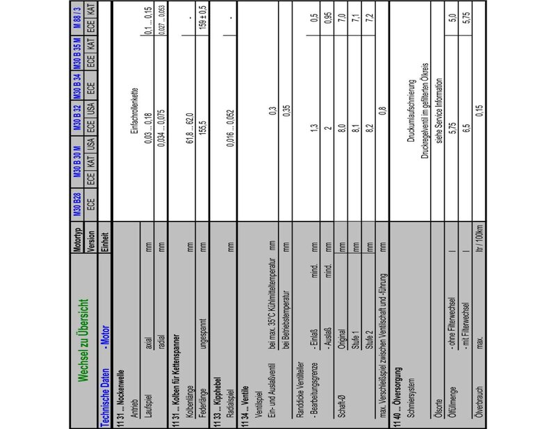

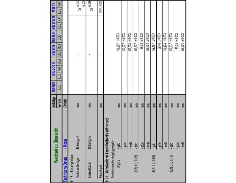

Voic donc en PJ un tableau de l'ensemble des motorisations qui ont été montées sur les E24 sauf le M30 B34 6K?? D'après eux c'est un moteur plutôt confidentiel mais il fait des recherches auprès de leurs archives.
Peut être ce tableau peut il intéresser pas mal de monde alors peut être un admin peut il me mettre à disposition dans la bonne rubrique
J'ai encore une question, quelqu'un a il déja mesuré la puissance d'une 635 au banc le vendeur remet en cause la mesure au banc également?
D'avance merci pour vos retours

Merci Victor pour ces tableaux, très instructifs, qui apportent les réponses aux questions que l'on pouvait se poser.
MessagePosté: 04 Avr 2024 13:28
Je ne suis pas un grand spécialiste en banc d'essai mais ce que je sais c'est que de l'un à l'autre il peut y avoir de très grandes différences. Je ne crois pas que ce soit validé par un quelconque organisme car la puissance DIN n'est pas un critère administratif, au contraire des CV fiscaux etc. donc oui une mesure au banc est plus que contestable, et souvent contestée. Notamment car beaucoup de paramètres peuvent la faire varier très facilement : changement de carburant,additif, pose d'injecteurs modifiés, âge du moteur, condition de température, pressions, altitude etc etc. sur un même banc l'été ou l'hiver la différence peut être énorme. C'est juste indicatif et utile surtout pour voir qu'un moteur tourne bien à haut régime avec plein de capteurs ce qu'on ne pourrait faire en dynamique.
Pas mal les tableaux merci ! Et bon courage dans ta galère...
MessagePosté: 04 Avr 2024 21:58
En Suisse, il y a des bancs qui sont reconnus pour donner des résultats fiables, notamment parce que la perte dans la transmission est mesurée au terme d'un run, en décélération (et pleins de détails que je ne connais pas). Un copain en a un (banc à inertie, il ne peut pas être freiné contrairement à un banc moderne destiné aux réglages à de multiples charges pour régimes constants). Ces données de bancs reconnues font fois lors d'augmentation de puissance ou de changement de moteur par un plus récent, dans un processus de véhicule modifié. Cela doit se trouver en France.
Par ailleurs, ta courbe de puissance ne me semble pas fantaisiste pour un moteur qui serait moins bien qu'un M30b34. Continue à te battre.
Je n'ai pas de courbe de puissance d'un M30 d'origine.

Hello, moi ce qui m'étonne c'est que tu continues d'utiliser la voiture.
Une fois le défaut constaté (éventuellement par huissier) j'aurais laissé la voiture quelque part pour montrer que je ne suis pas OK avec la transaction. Je me demande dans quelle mesure le vendeur peut donner suite à tes demandes si tu continues de l'utiliser (donc c'est qu'elle te convient quand même...)
MessagePosté: 18 Avr 2024 11:40
Si tu étais au courant du changement du moteur, même sous gonflé , j'ai bien peur que tes démarches n'aboutissent à rien...tu était au courant.
