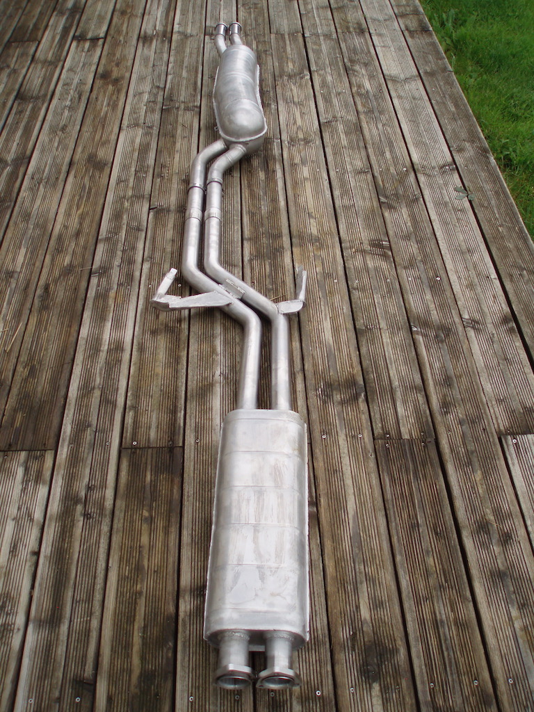

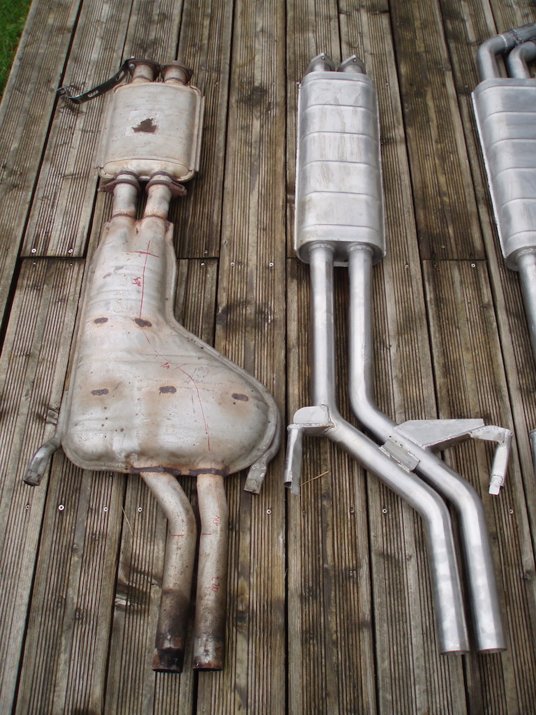

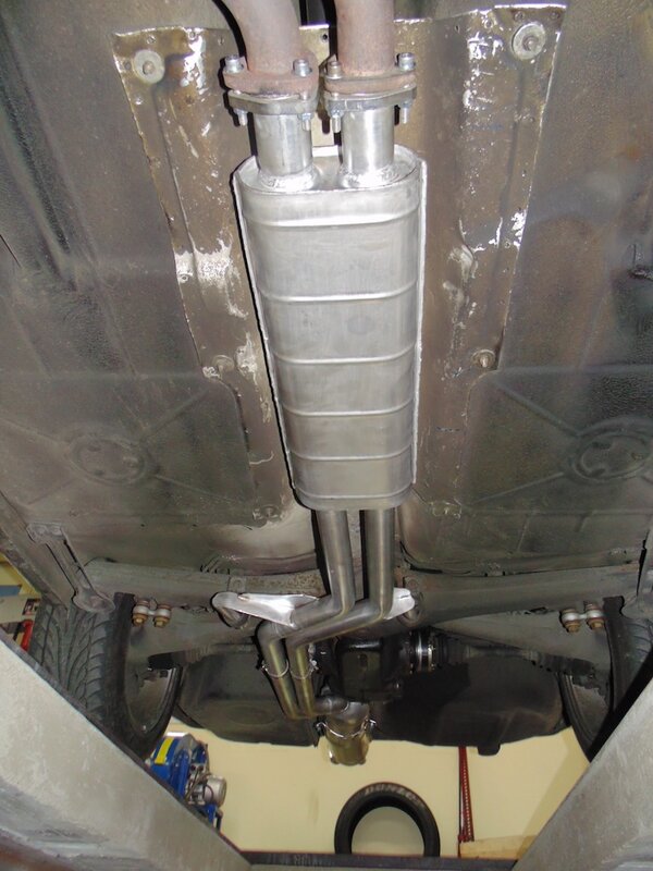

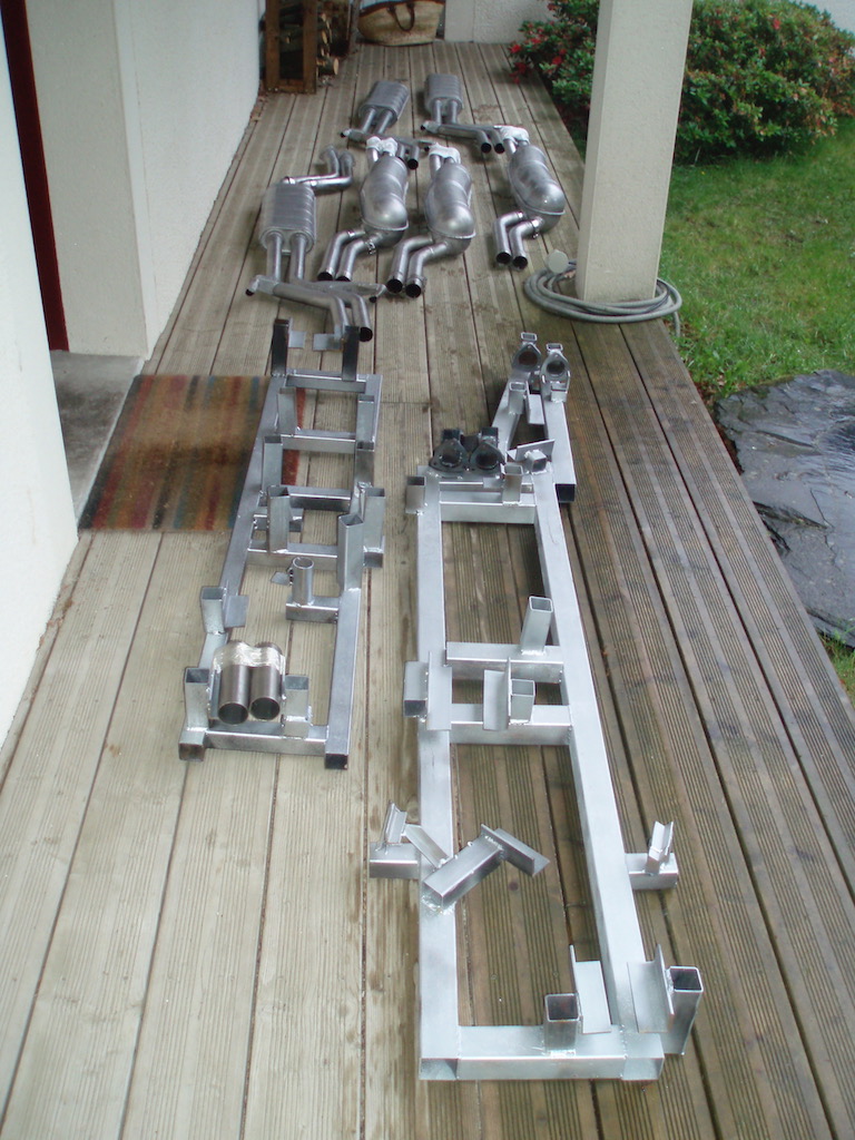

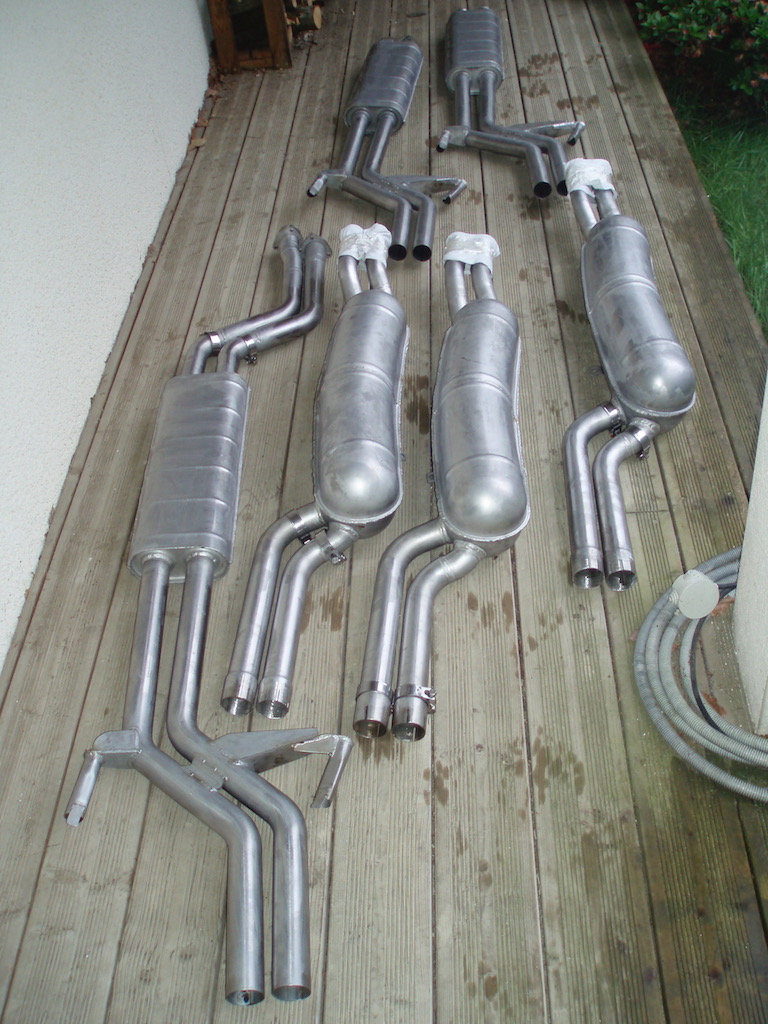

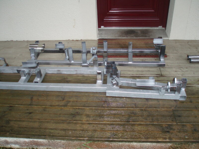

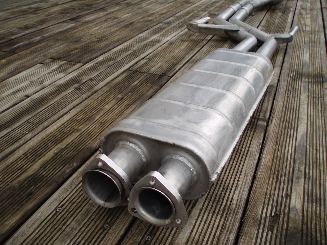

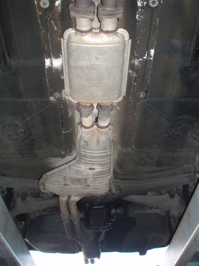

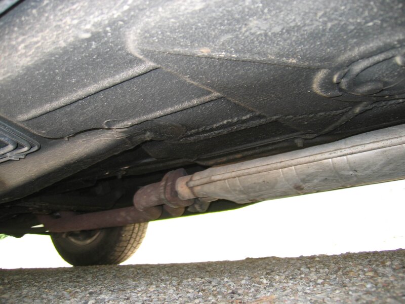

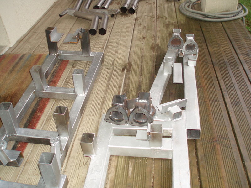

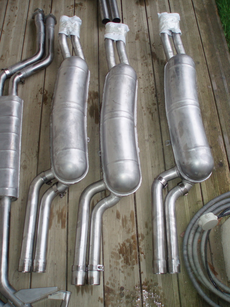

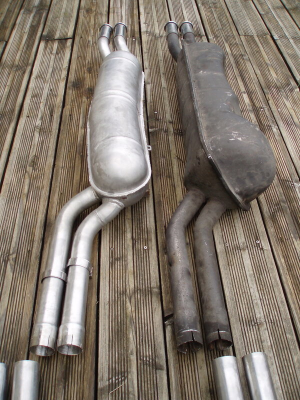

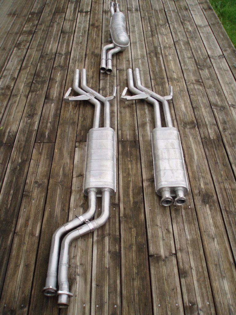

Salut les aminches,
En ce début d'année 2022, je reçois des demandes de renseignements concernant les lignes inox que nous avons fabriquées en 2013.
La saga de la sélection du fabricant et de la fabrication/installation des lignes est ici : viewtopic.php?f=3&t=5192&hilit=ligne+inox+chiffrage
Les images du post ne sont plus visibles : en voici la majorité en fin du présent message
Les gabarits sont toujours bien au chaud dans le Béarn et la fabrication d'une petite série peut être lancée.
Les gabarits permettent de fabriquer :
- une ligne 635 phase 2
- une ligne M635 avec les tubes avant plus longs
- le silencieux AR
Si la fabrication de la série est confirmée, j'améliorerai la conception du silencieux AR sur 3 points :
1- son attache sur la fixation d'origine
2- son alignement avec la ligne
3- le positionnement des tubes de sortie
Si vous êtes intéressés, veuillez exprimer vos besoins dans ce post :arrow: viewtopic.php?f=47&t=9258&p=182406#p182406

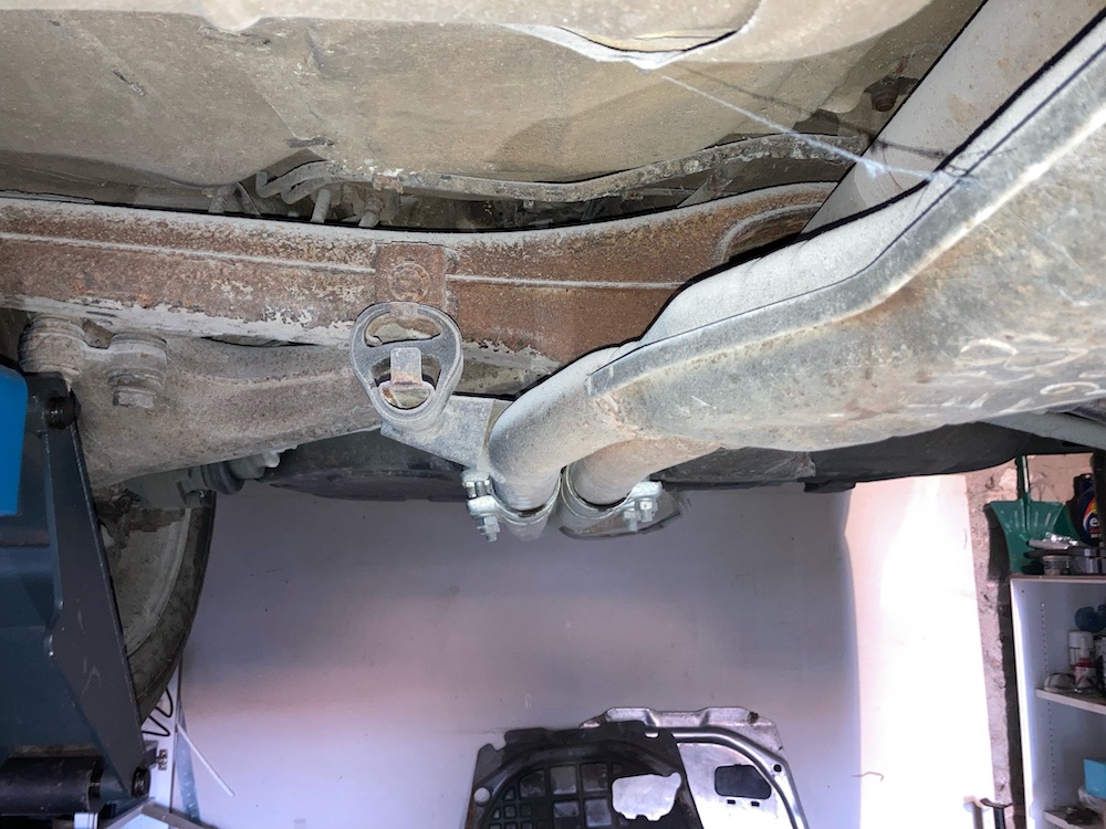

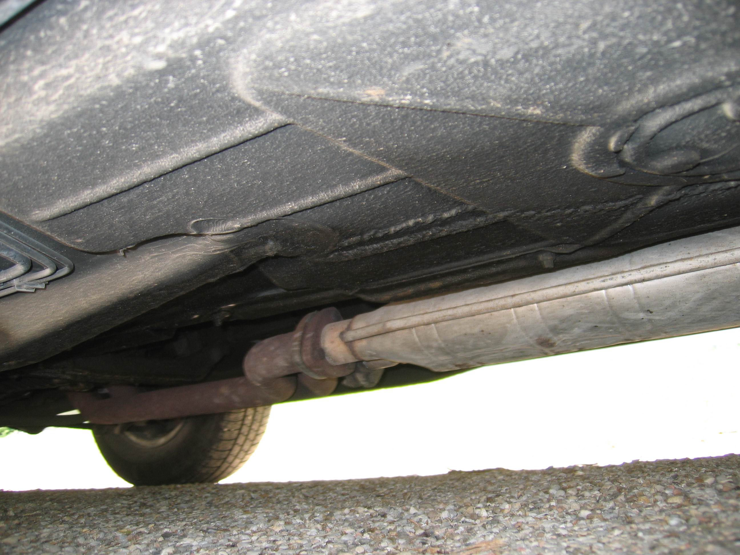

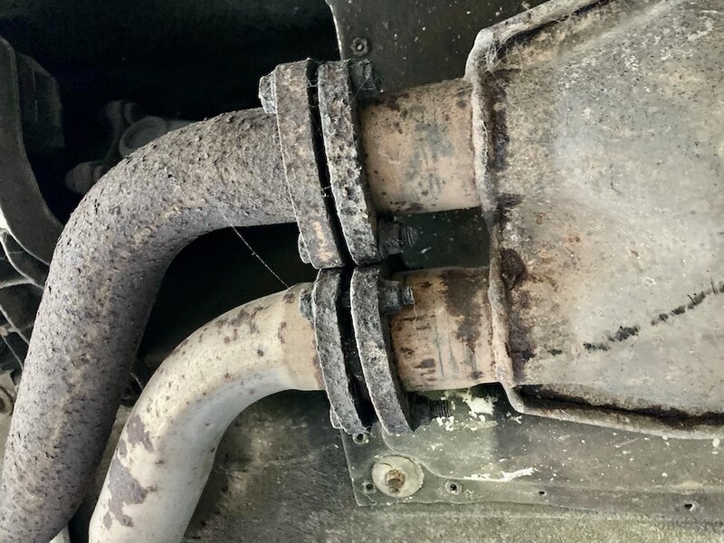

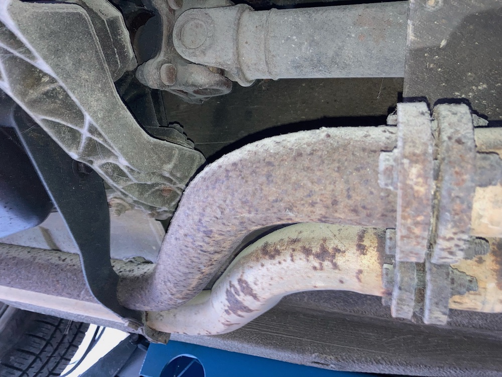

J'ai ça pour le moment mais je peux en prendre d'autres.
Que te faut-il exactement ?

Salut Rémy,
Idéalement une série de photos prise de dessous, la voiture montée sur un pont : comme la première photo de mon 1er message.

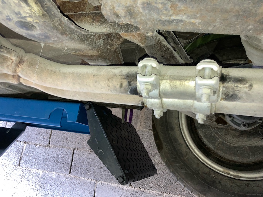

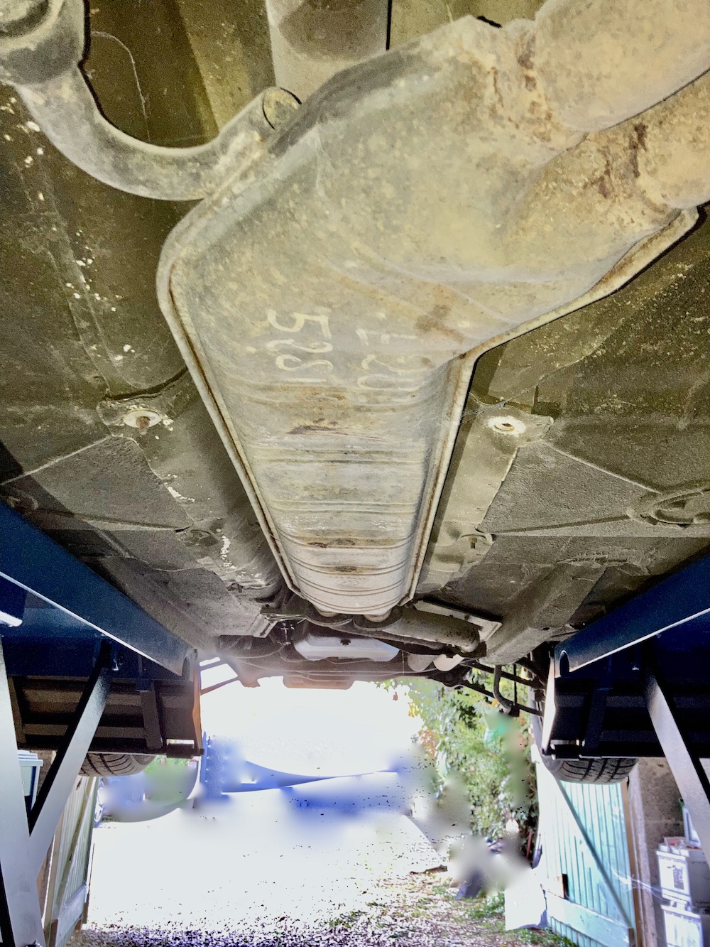

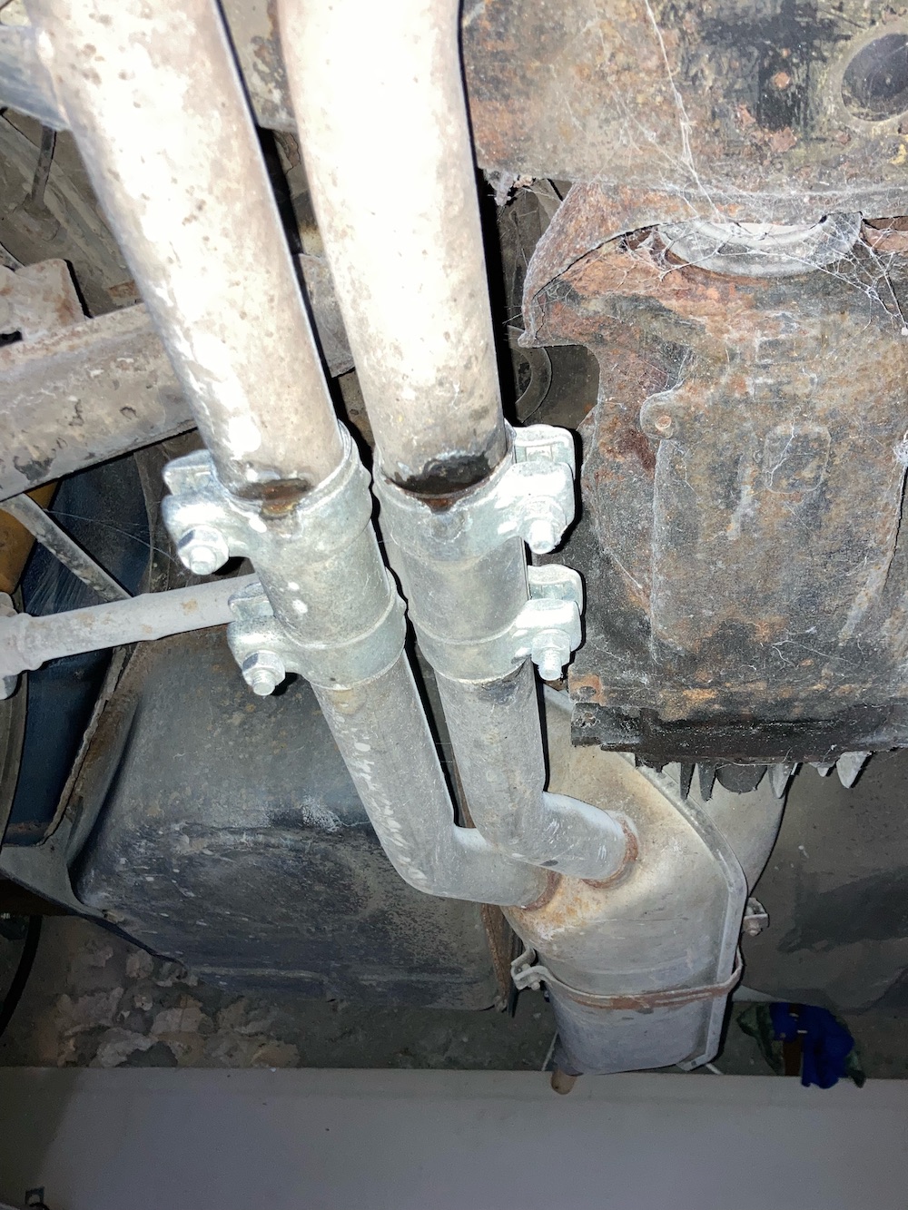

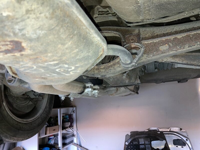

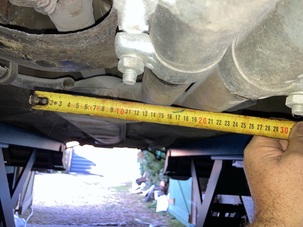

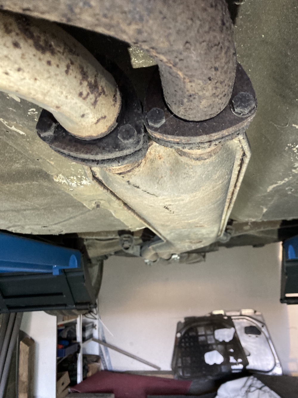

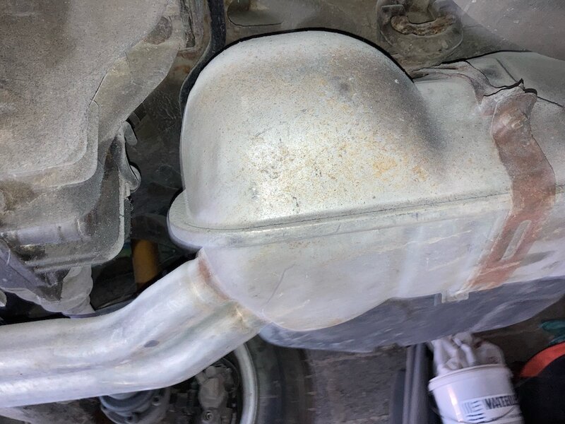

j 'ai mis ma 628 csia fabrication sept 84 sur le pont :
diamètre extérieur des tubes 51 mm
le silencieux central provient à priori d un 528 i e28

Salut kawa,
Merci pour les photos. C'est la même architecture générale.
Le silencieux 528 est d'une seule pièce alors que ma 635 il y avait un premier silencieux pare-feu.
J'ai eu un retour du fabricant : je vais envisager une visite sur place avec une ancienne ligne en pièces détachées pour discuter des optimisations à apporter aux différentes zones que j'ai identifiées :
- fixation centrale,
- liaison intermédiaire / arrière,
- forme et fixation du silencieux arrière.
Si Mika ou Math nous lisent, leur retour d'expérience m'intéresse bien sûr pour prendre en compte leurs suggestions éclairées.

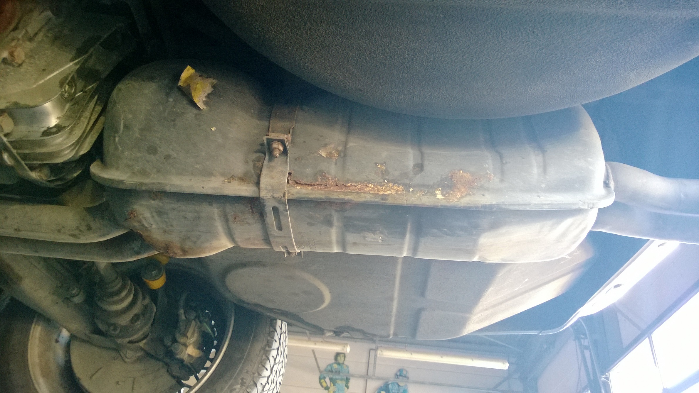

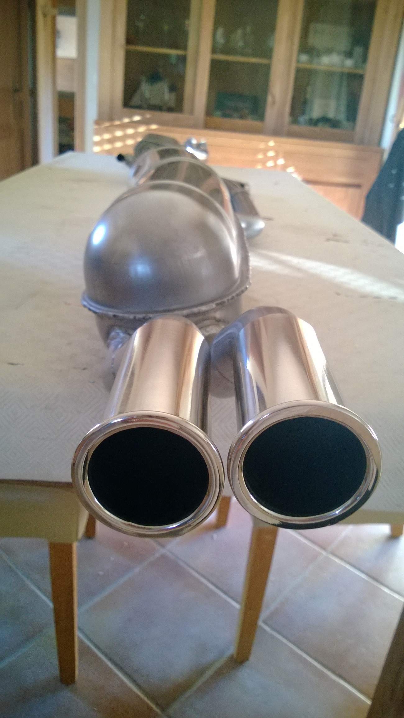

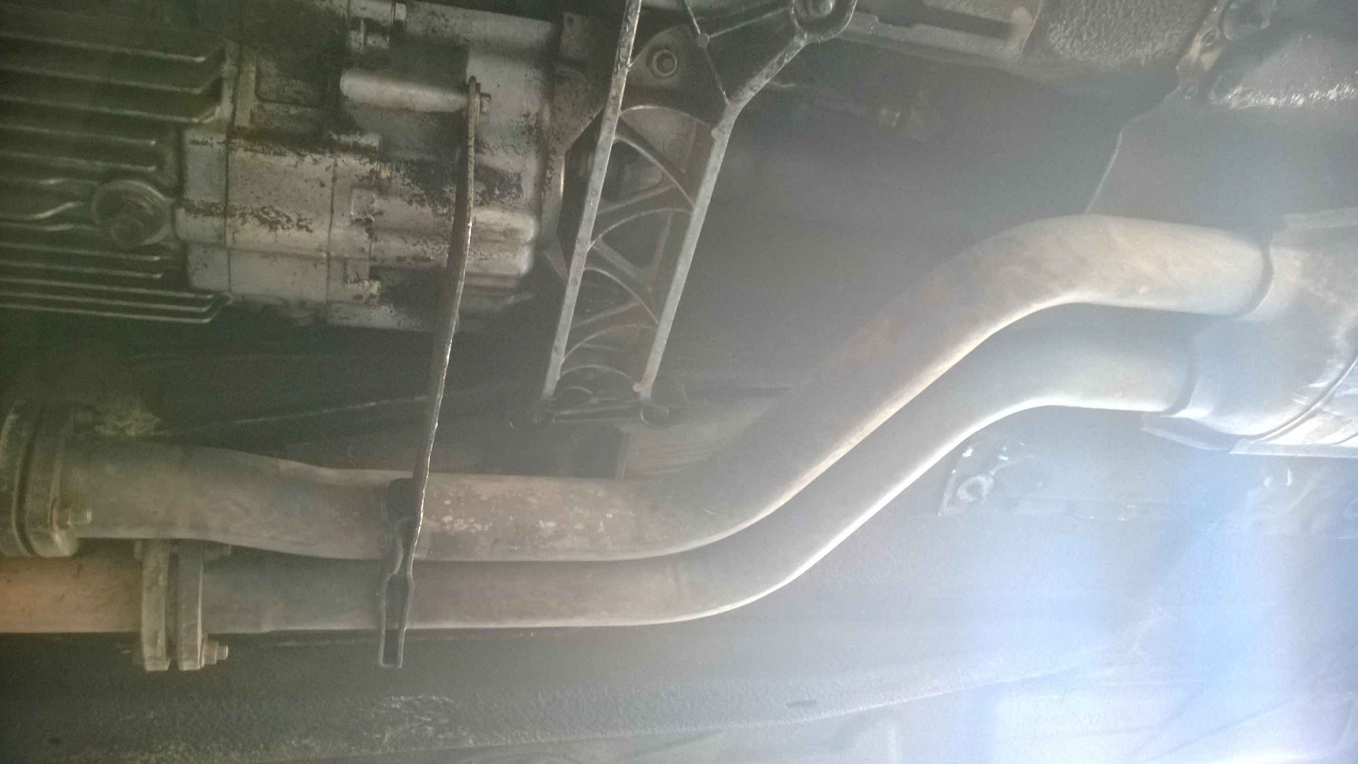

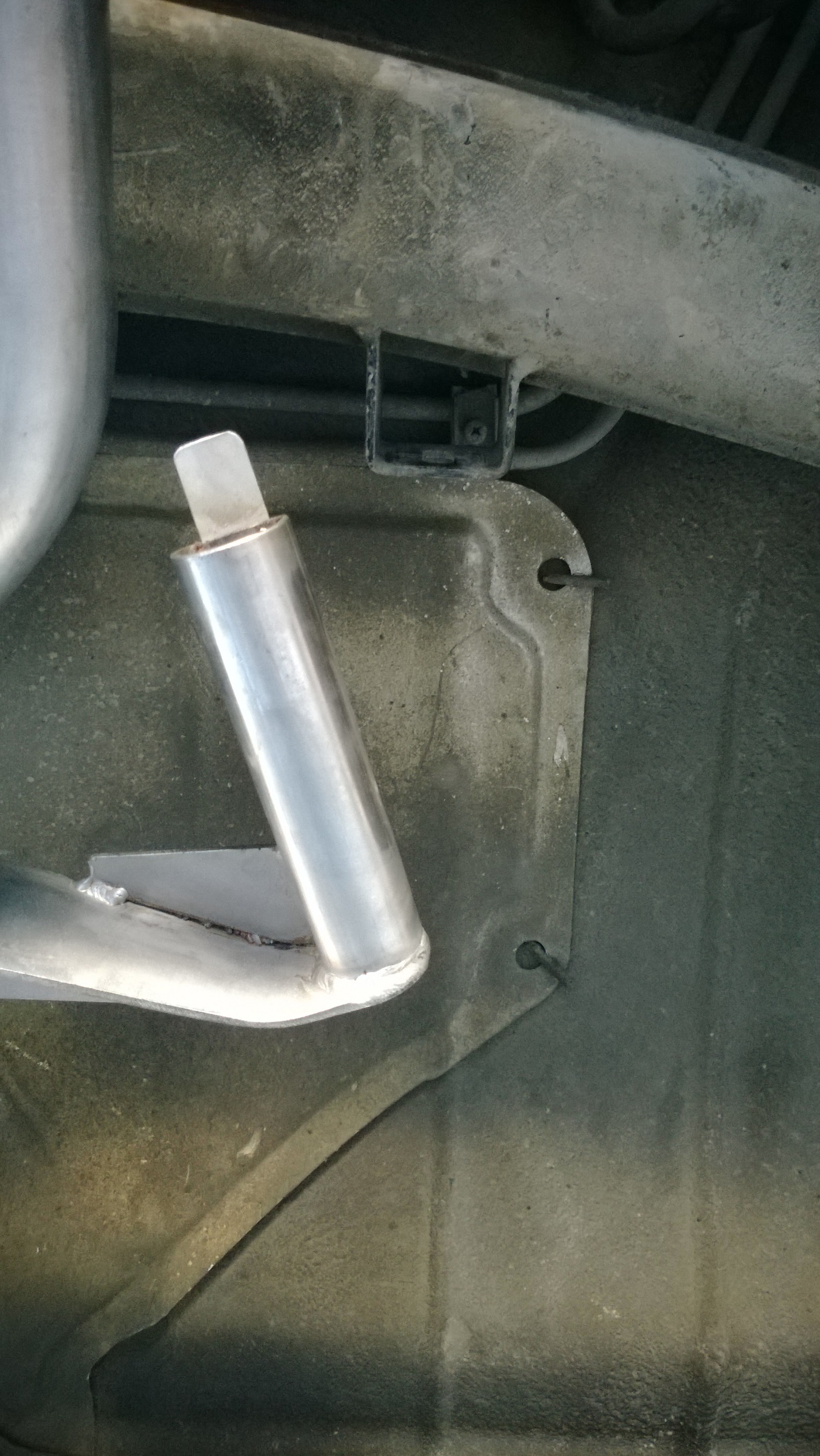

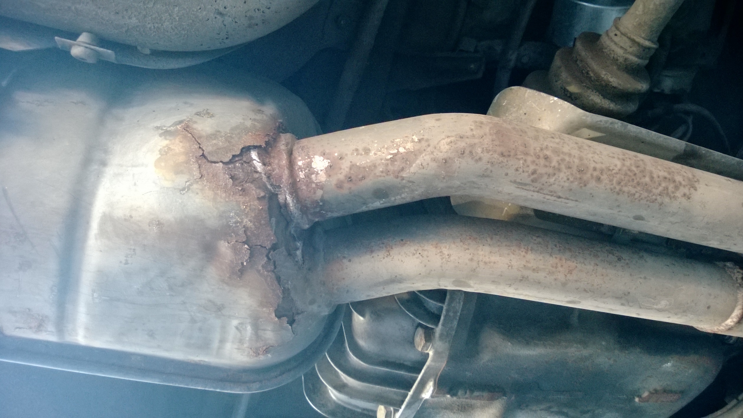

Je partage complètement le retour d’expérience de Fazzio sur la ligne inox de 2013.
J'ai également fait partie de la première cuvée pour la M635.
En quelques mots, la qualité de fabrication est au rendez-vous ainsi que la qualité technique.
La sonorité est top, ni trop discrète, ni trop criarde. il faut effectivement quelques centaines de kilomètres pour avoir un son stabilisé.
En ce qui me concerne, j'ai fait le montage moi même et j'ai rencontré une petite difficulté qui peut être supprimée moyennant une amélioration mineure. Quelques photos valant mieux qu'un long discours, ci-dessous le détail de l'aventure.
réception de la ligne inox :
WP_20131005_002.jpg [ 975.3 Kio | Vu 14434 fois ]
WP_20131005_003.jpg [ 954.13 Kio | Vu 14434 fois ]

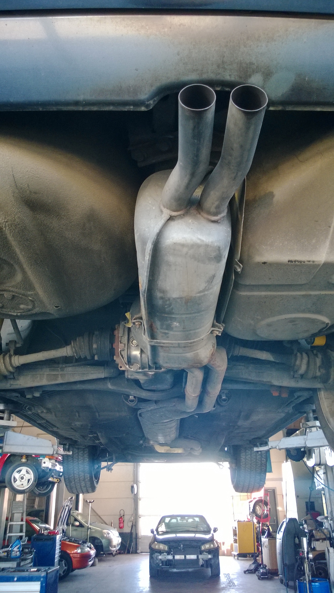

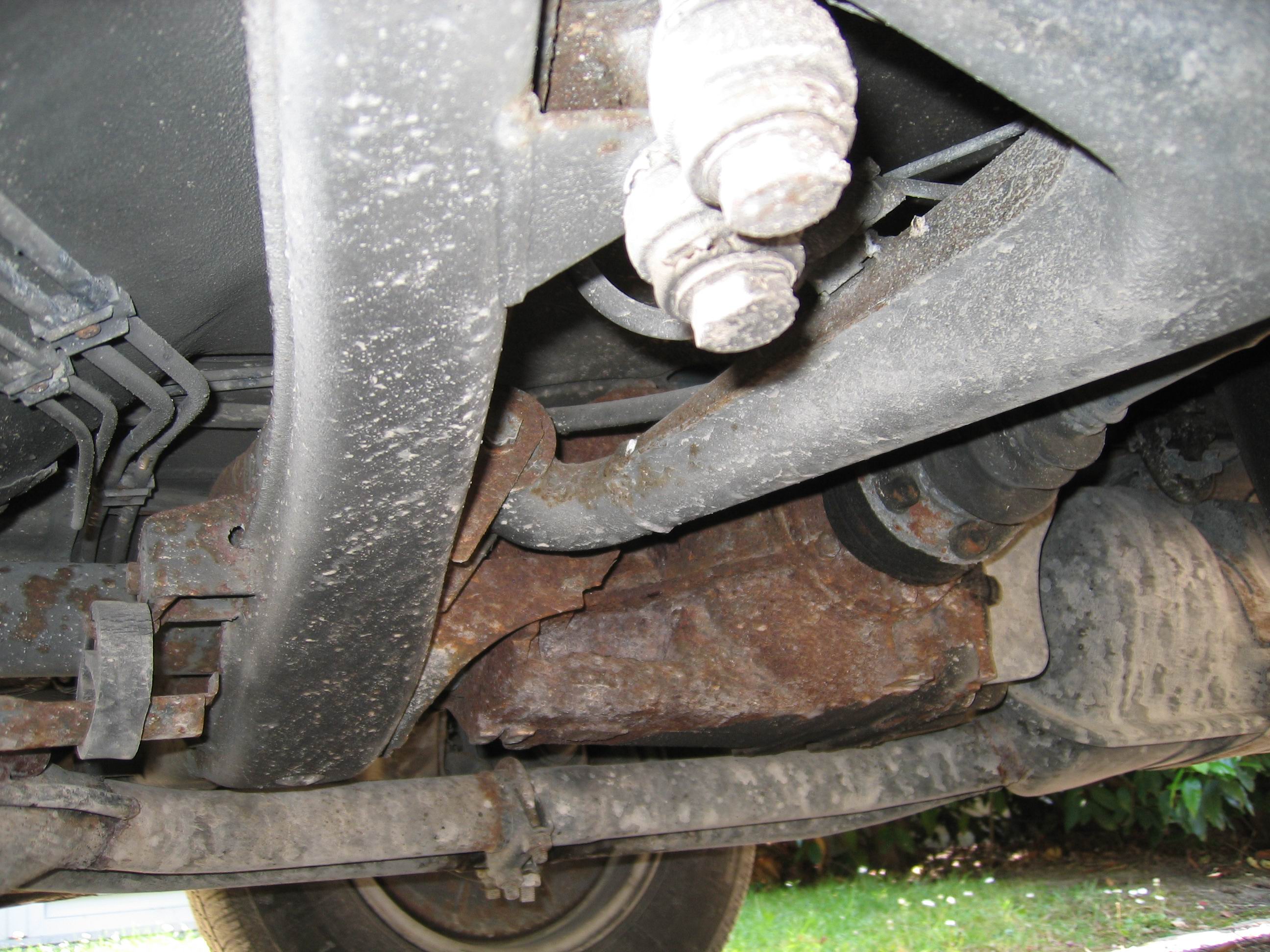

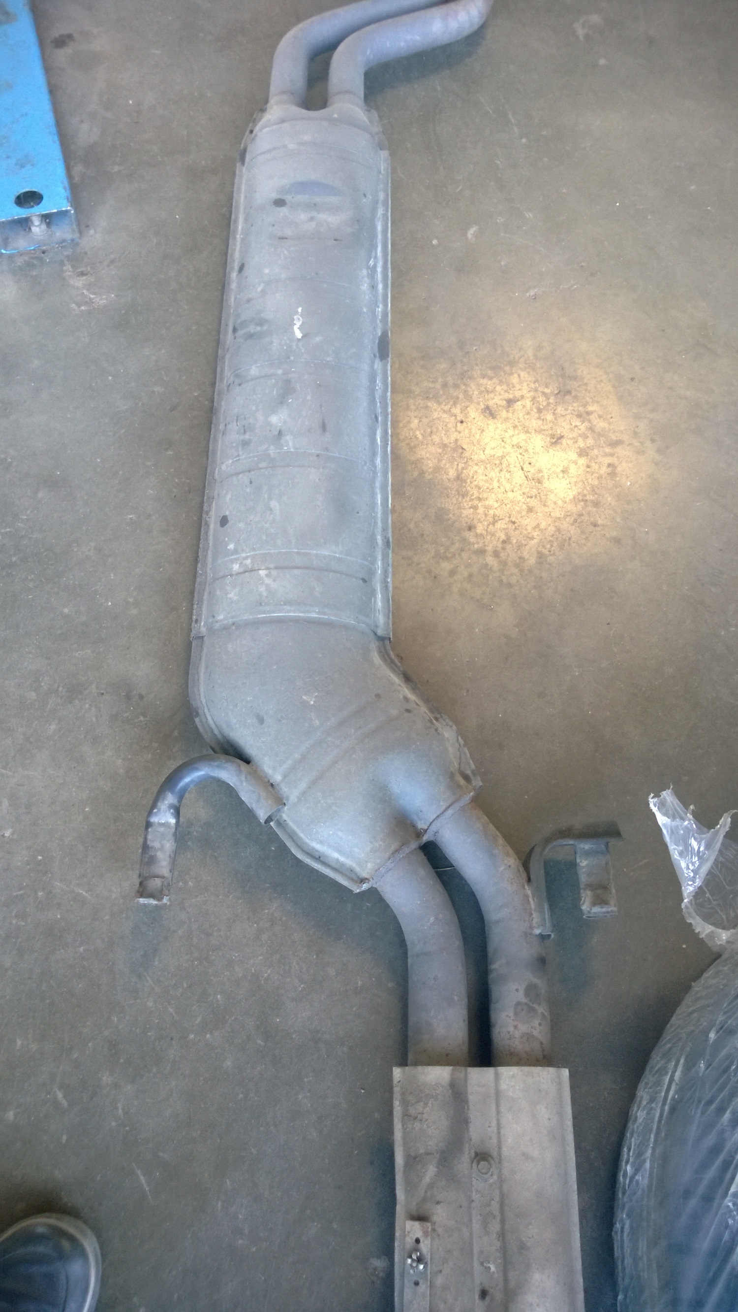

démontage de l'ancienne ligne acier fatiguée (percée) :
WP_20131012_002.jpg [ 1013.85 Kio | Vu 14434 fois ]
WP_20131012_003.jpg [ 965.02 Kio | Vu 14434 fois ]
WP_20131012_004.jpg [ 965.94 Kio | Vu 14434 fois ]
WP_20131012_005.jpg [ 933.39 Kio | Vu 14434 fois ]
WP_20131012_006.jpg [ 999.77 Kio | Vu 14434 fois ]

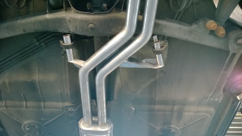

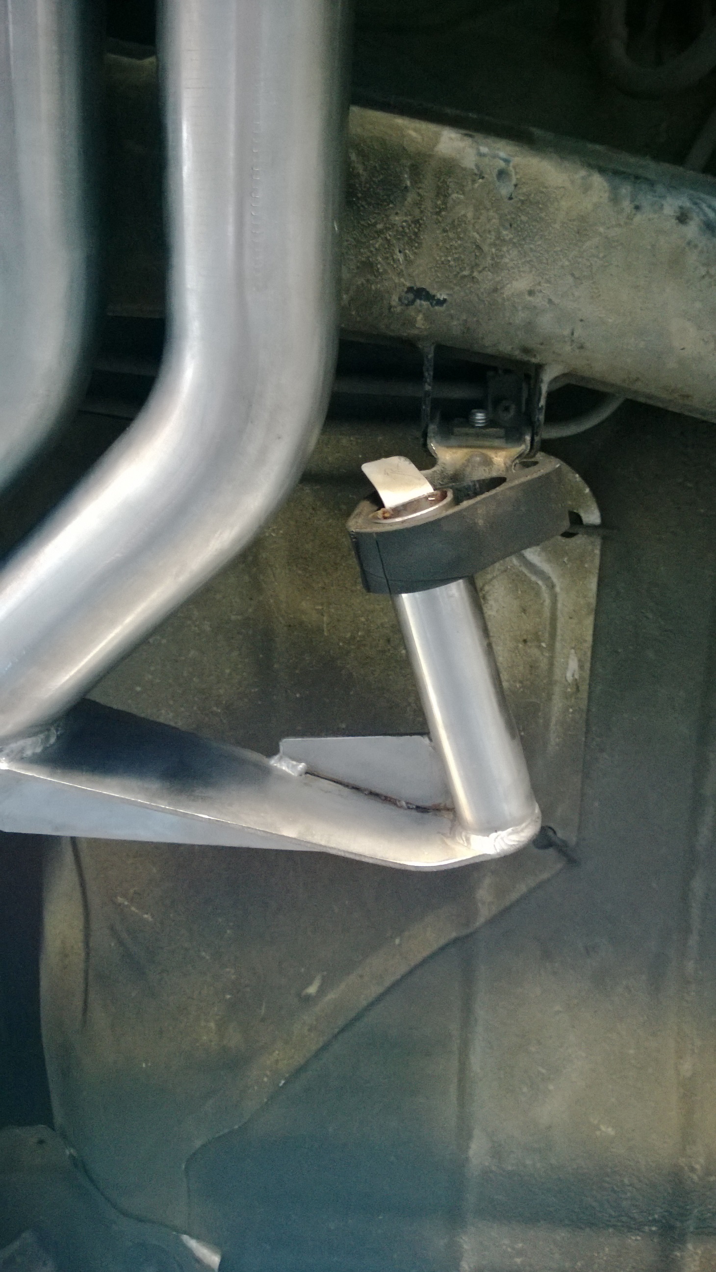

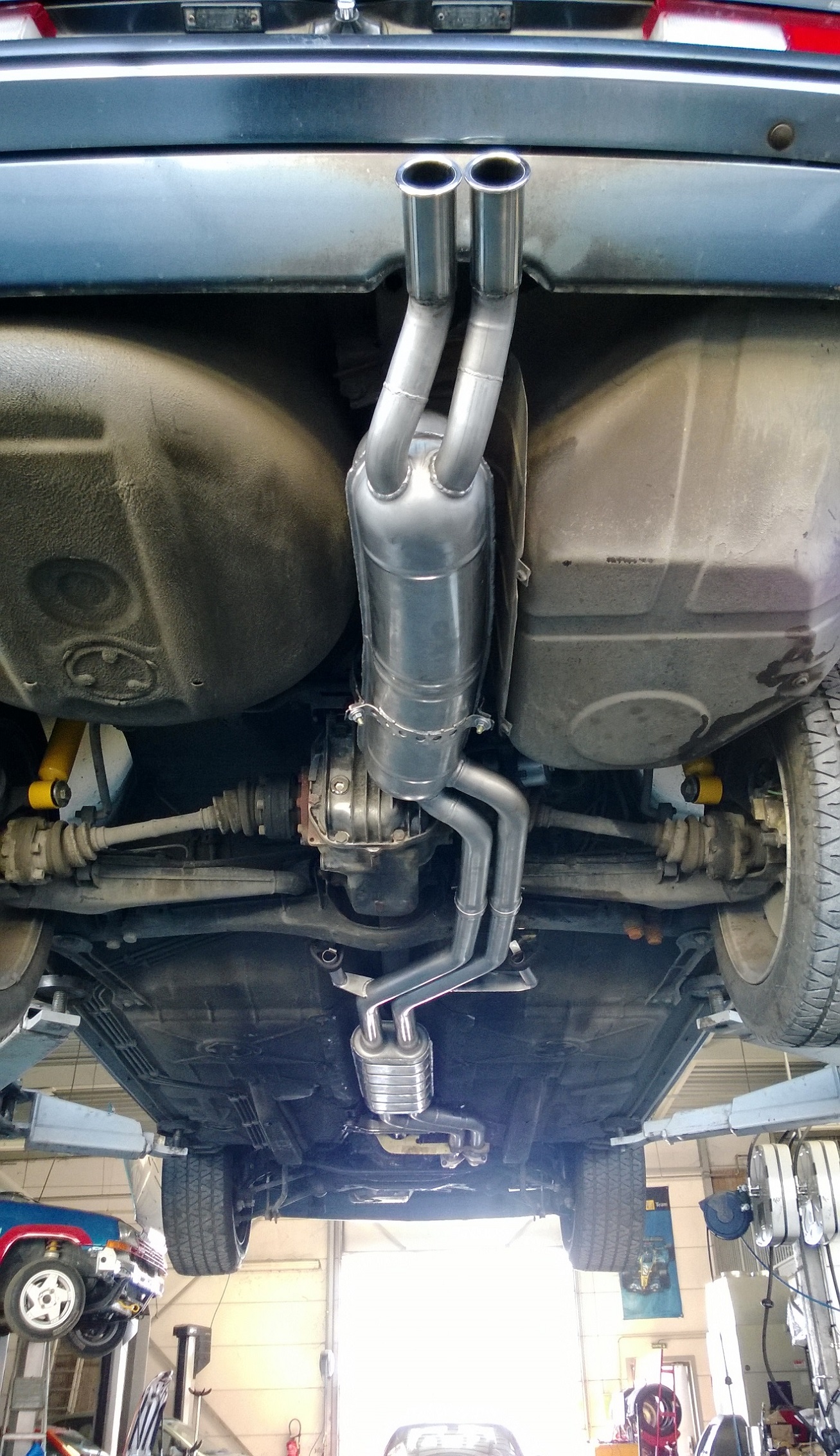

montage de la ligne inox:
WP_20131012_007.jpg [ 989.41 Kio | Vu 14434 fois ]
WP_20131012_011.jpg [ 999.62 Kio | Vu 14434 fois ]
WP_20131012_012.jpg [ 984.99 Kio | Vu 14434 fois ]
WP_20131012_015.jpg [ 944.77 Kio | Vu 14434 fois ]
On voit que la suspente de droite n'est pas en face de l'attache sur la caisse. la mise en place du caoutchouc a été un peu rude, mais ça se monte. On voit que sur la ligne d'origine déposée, les suspentes sont parallèles.
Pour le reste, aucun soucis. maintenant, je prépare mes parcours en regardant s'il y aura des tunnels... :mrgreen: :mrgreen:
au niveau son, c'est pas très net sur les vidéos, mais en vrai, c'est clairement différent :
avant avec ancienne ligne percée :
https://www.youtube.com/watch?v=z5ht8WV7QH4
après avec ligne inox:
https://www.youtube.com/watch?v=aDBUbCMI7ZM
Voilà, merci à Hervé de m'avoir rappelé ce bon souvenir!

Merci pour ce retour Mika :wink:
Je constate que les embouts sont très propres, très beaux, et semblent de bonne facture.
