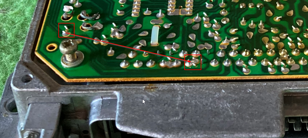

Bonjour à toutes à tous,
J'ai ENFIN réussi à réparer mon calculateur (moi-même en plus .. :D).
J'ai détecté une mauvaise continuité entre 2 soudures du circuit imprimé. Parfois ça marchait, d'autres fois : Non ...
Donc pour régler le problème j'ai soudé un petit fil entre ces deux points et tout est revenu dans l'ordre.
Si quelqu'un a le même souci que le miens, qu'il n'hésite pas à me solliciter en MP :wink:
Entre ces 2 points :
2022-01-10 19_19_35-Photos.png [ 1.19 Mio | Vu 7655 fois ]
Korentin HdeK
635CSi phase 2 10/1982

Oui bravo pour ton diag et la réparation :pouce:
Comment as tu trouvé? visuellement? ou en testant?

En testant toutes les resistances une par une sur le circuit imprimé ...
De longs week-ends y sont passés :p
