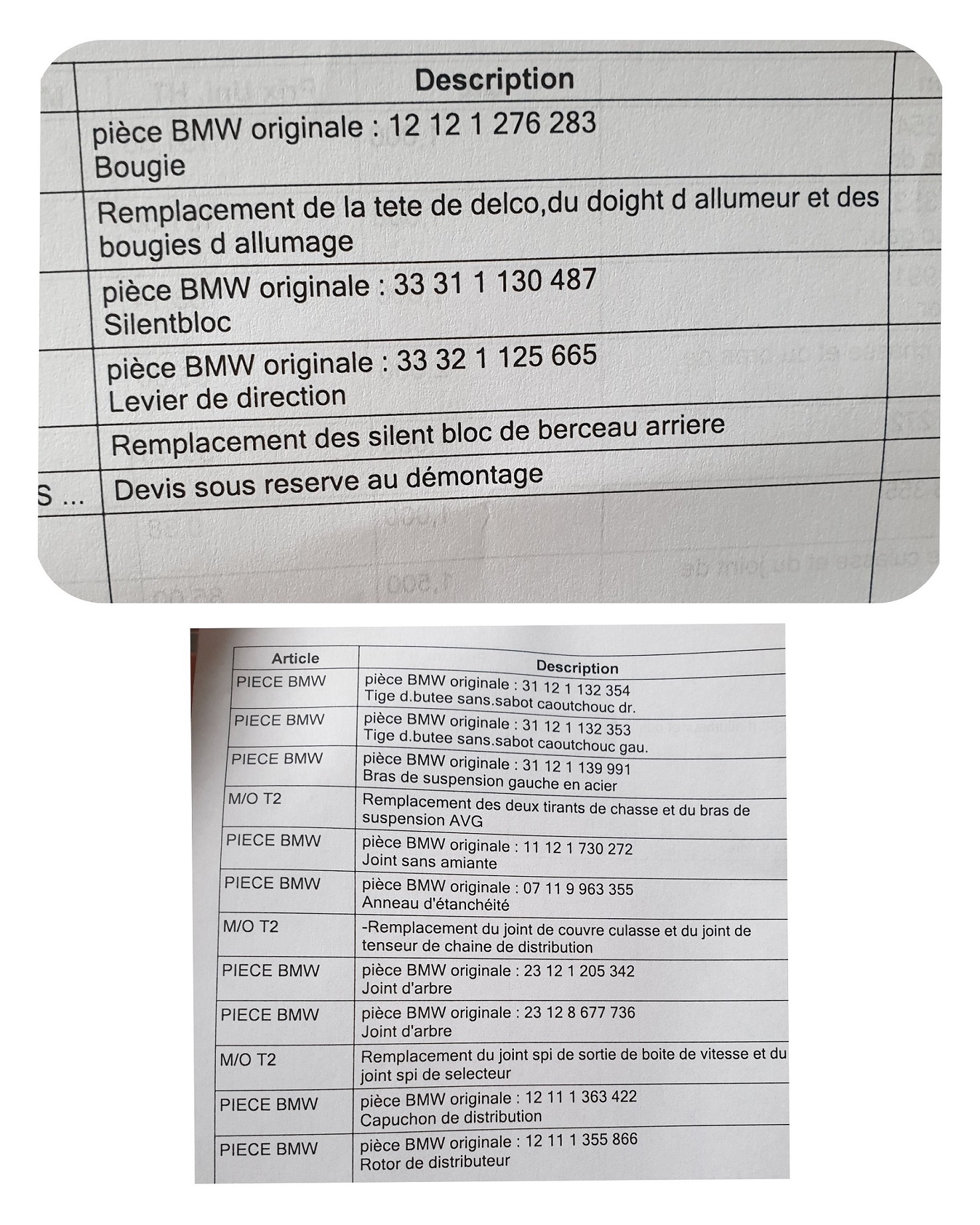

Je vous mets ce qui a été changé dernièrement aussi en photo.

J'ai un peu complété le post.
En bref j'en ai pour un beau billet encore, bon après elle est tellement plaisante à conduire que je devoir passer à la caisse 😋.
