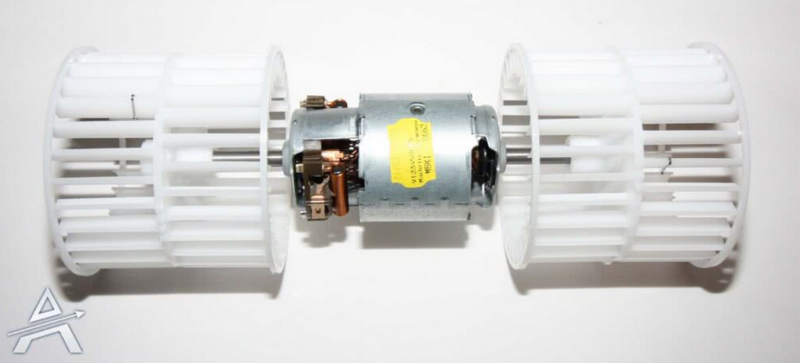

c'est sympa mais j'ai déjà remplacé le ventilo qui était grillé (cf dernière photo en bas) :-o
Maintenant j'ai la ventilation mais en ON/OFF uniquement :shock:

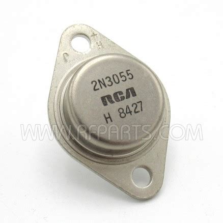

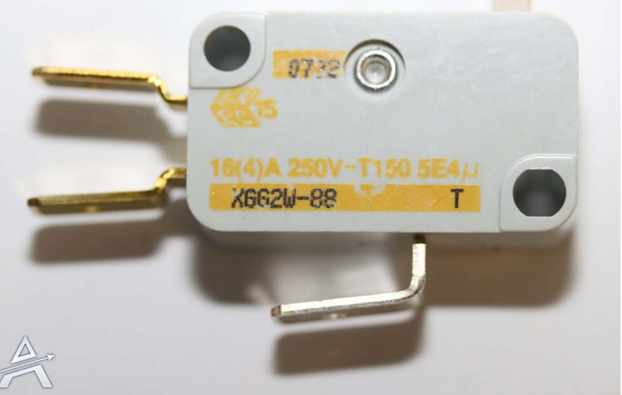

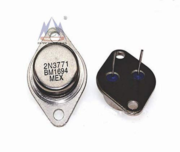

J'ai commandé et reçus les 4 transistors + 1 microswitch pour la clim' :
1 sous la baie du PB sous la plaque ondulée dans le moteur 2N3055 TO3 15A
1 microswitch derrière les commandes du ventilo
1 triode sous le TDB côté passager 2N3771 ou 2N3771G... :twisted:

J 'ai changé le plus simple/accessible sous la baie du PB (cf photo 2N3055 TO3 15A) ... pas celui-là :evil:
Y a plus qu'a faire les deux autres... à suivre :dubi:
