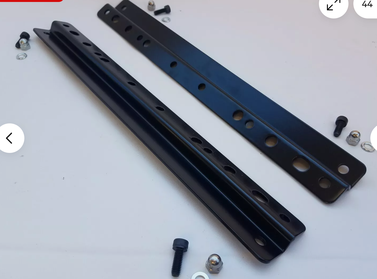

J'ai une idée du genre de platine qu'il faudrait.
un truc dans ce genre je pense.

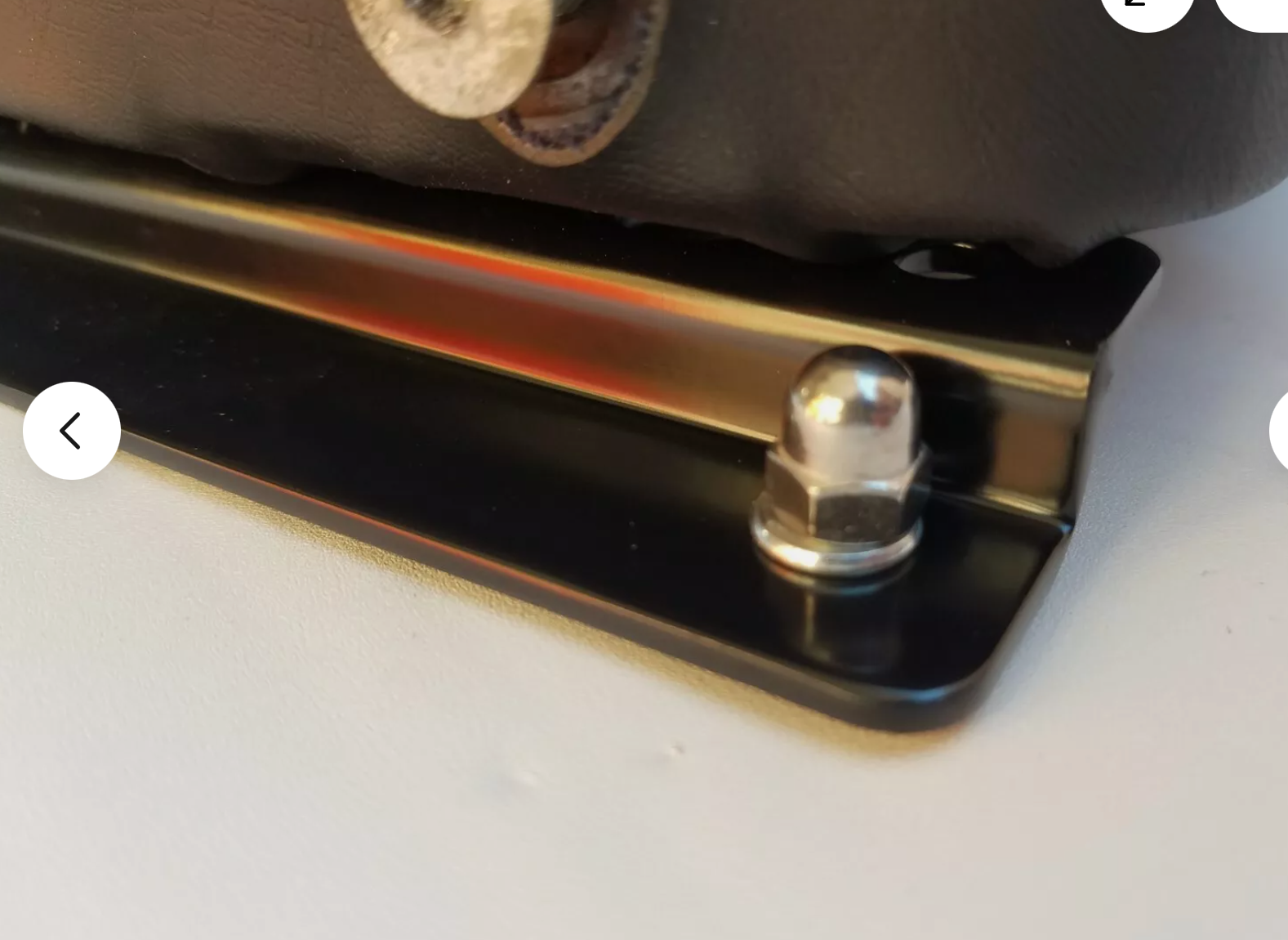

une fois montée

C'est quasiment cela que j'avais fait. :pouce:
