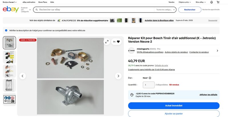

Y'a moyen ! Il existe 3 kits pour réparer les actuateurs. Il faut prendre le bon kit bien sûr en fonction de ta ref oem. Pour la ref Bosch qui finit par 133 c'est le kit 2.
https://www.ebay.fr/itm/185447932345?_t ... Q8G1ZRFJ5P

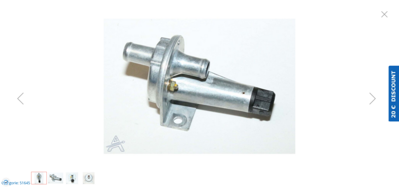

La mienne est comme celle-là :
https://external-content.duckduckgo.com ... a717f6d78c
Par contre je ne savais pas que cela pouvait se réparer ... il existe des kits, je suppose ?
J'ai trouvé sur E-bay la même que celle de la photo en neuf mais vu le prix je me suis dit je vais essayer mais je ne sais pas ce qu'elle vaut :shock:

Bon pas Glop Glop cette pièce soit disant compatible :( ... :0:
Du coup, j'ai réussi à trouver récemment (coupe de bol) sur Wallothnescht une vanne de régulation du ralenti "neuve" pour 179,10€ HT
Bon c'est pas donné mais c'est la bonne et en neuve de chez Bosch :lol: :lol: :lol:

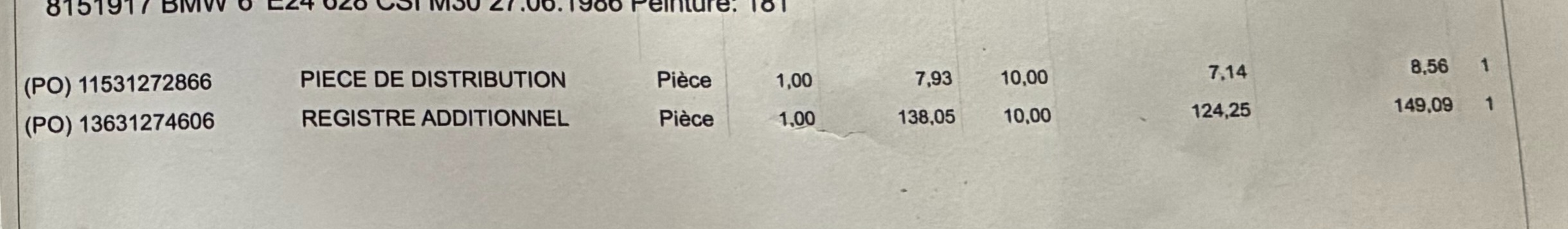

IMG_20260304_130530.jpg [ 186.82 Kio | Vu 3376 fois ]
Cool Jean-Phi, changé pour moi aussi, c'est plus confort à la saison
Info pour tout le monde par contre, étais prêt aussi à la commander sur wallo
Mais la pièce est finalement moins cher chez bm...149,09 €ttc
