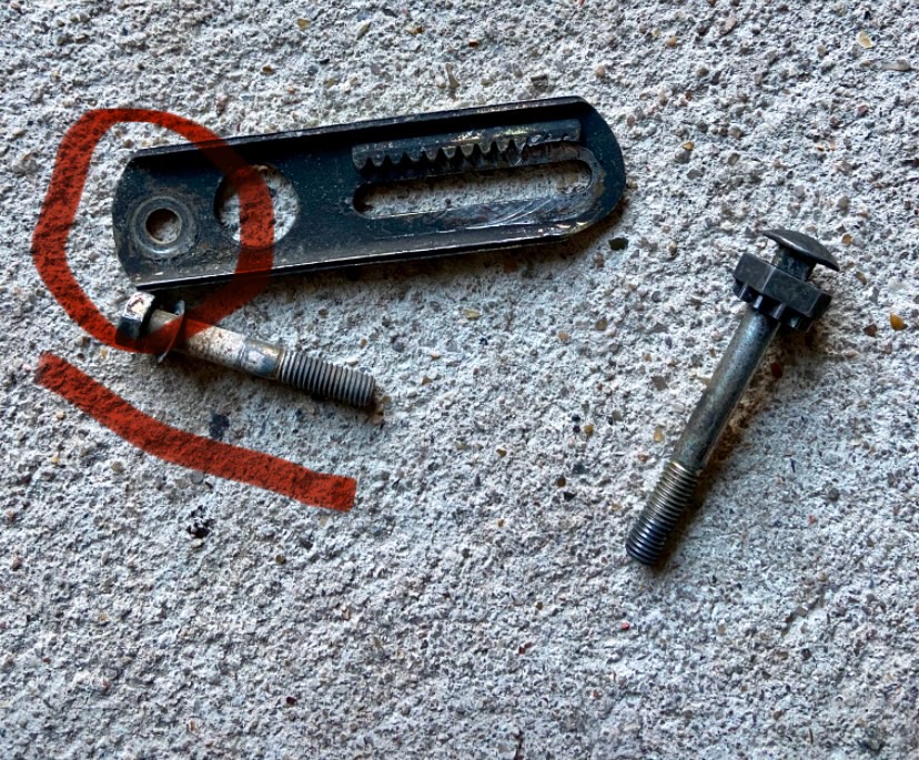

Je suis à la recherche de la référence de la vis inférieure du tendeur d’alternateur.

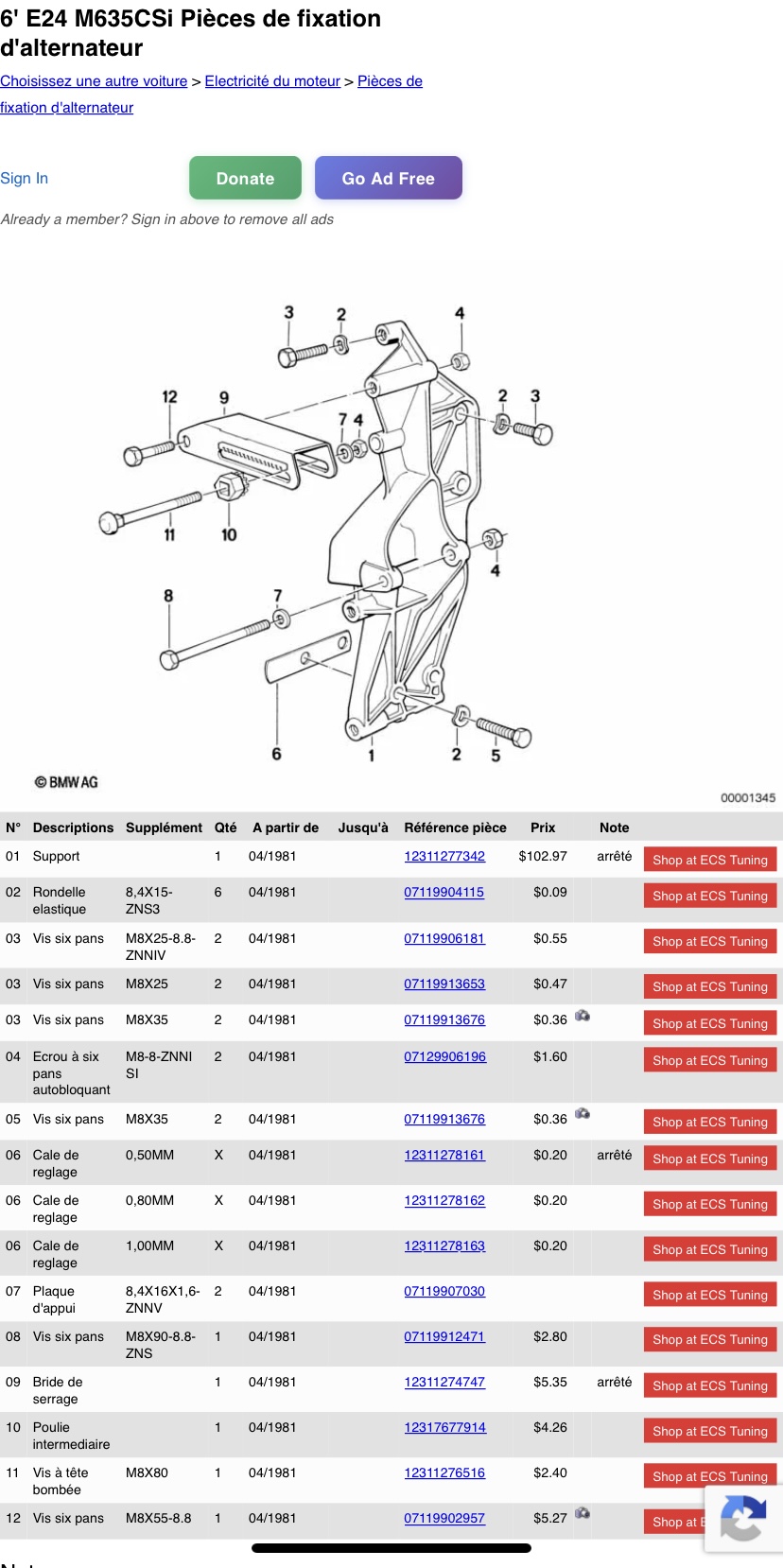

En effet, j’ai perdu la mienne la semaine dernière, et sur realoem, je n’arrive pas à trouver un schéma correspondant

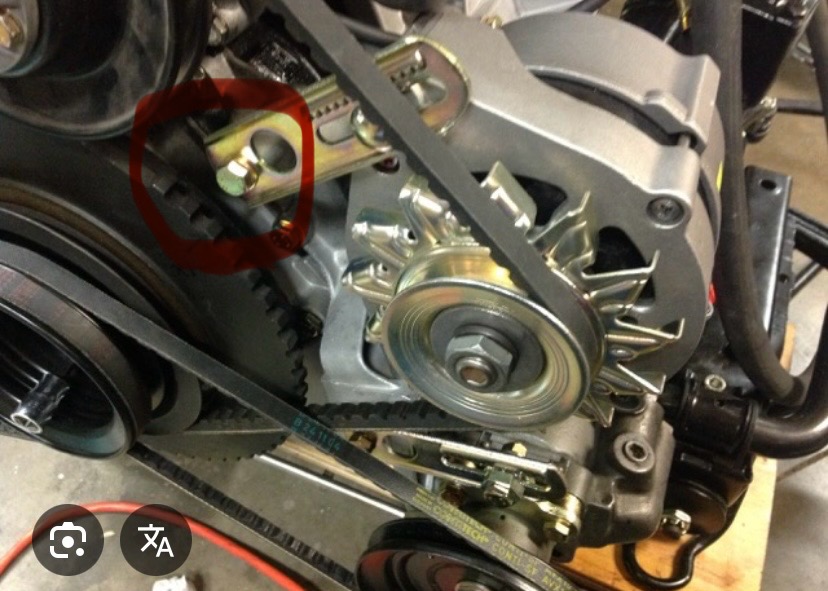

IMG_7223.jpeg [ 299.08 Kio | Vu 1818 fois ]
J’ai commandé la 12 dans le doute, mais ça ne va pas. Chez BMW, le schéma est le même donc ils n’ont pas pu m’aider.

Hello ! Pourquoi tu dis que ça ne va pas ? Elle est trop longue ?

Salut
C'est pas plutôt les boulons N°4 sur ton éclaté que tu cherches ? (2 boulons 6 pans texcal autobloquant M8) :dubi:

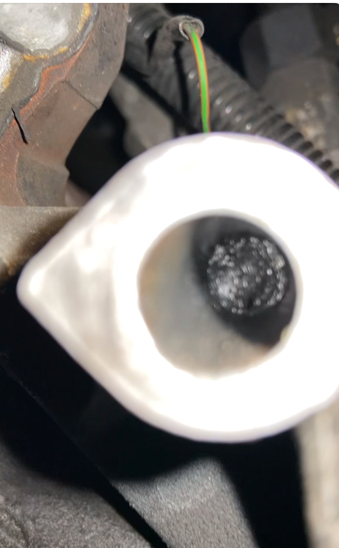

J’ai un peu avancé, ou plutôt reculé devrais-je dire.
Disons que la vis ne rentre pas jusqu’au bout du support, et on voit sur le schéma que la vis traverse le support et qu’il y a un écrou au bout, tandis que sur la voiture il n’y a pas d’écrou au bout, la vis se serre directement dans le support.
En lisant t vos messages je comprends que ça devrait pas poser de problème, alors j’y rejette un coup d’œil et en passant l’appareil photo devant l’emplacement de la vis, je me suis rendu compte que l’ancienne s’est cassée à l’intérieur du support. Je n’y aurai jamais pensé vu la taille de la vis. Voilà donc pourquoi la nouvelle ne rentre pas.
IMG_7236.jpeg [ 486.81 Kio | Vu 1756 fois ]
Il va donc falloir sortir l’alternateur, et la pompe de direction assistée pour déposer le support pour tenter d’extraire le restant de vis. :feu:

Ah oui bizarre en général pas besoin de serrer cette vis comme un bourrin...
Ça a toujours été mon point faible, je ne sens pas ma force :lol:
Sans blague, j’ai plutôt la tendance inverse, mais là je ne sais pas. En général une vis pete au serrage, voir au desserrage, là ça faisait 4 mois que j’avais remonté l’alternateur.
