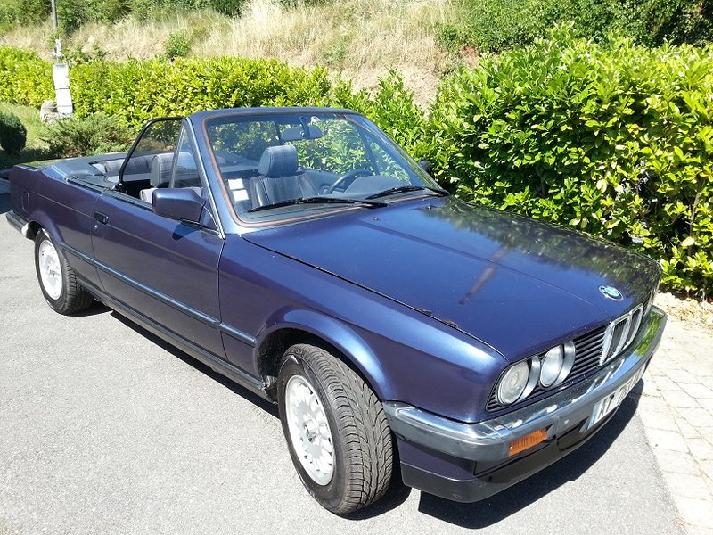

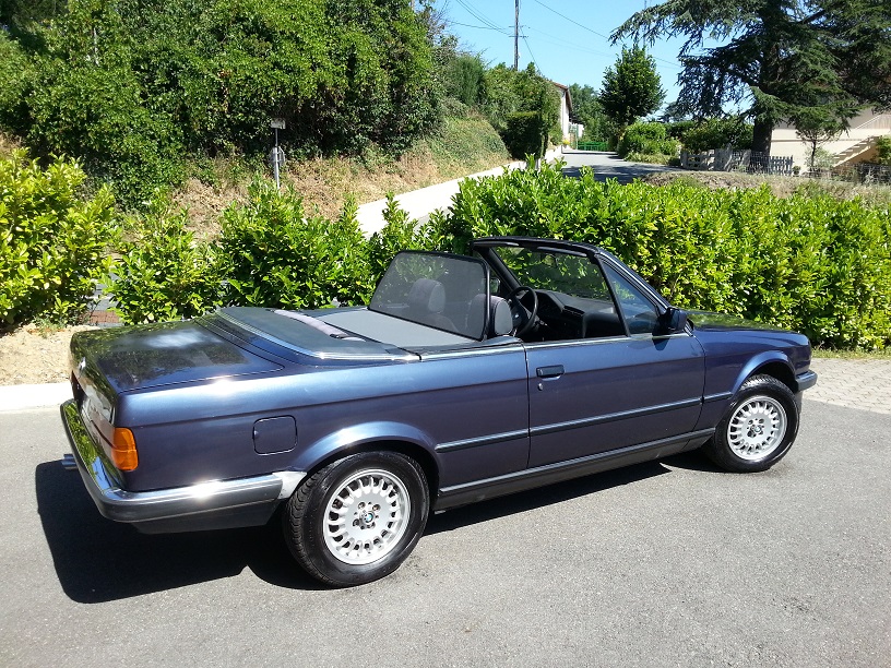

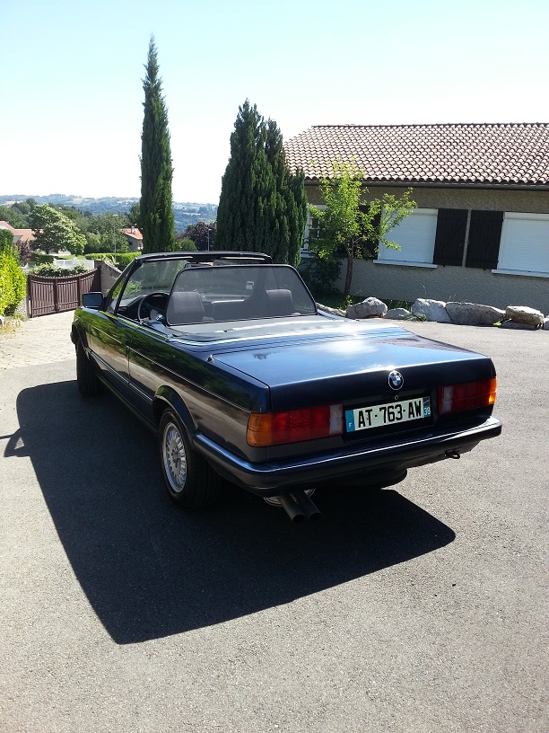

J'en ai en stock :) :
320_35.jpg [ 316.66 Kio | Vu 16801 fois ]
320_33.jpg [ 330.92 Kio | Vu 16801 fois ]
320_34.jpg [ 224.56 Kio | Vu 16801 fois ]
