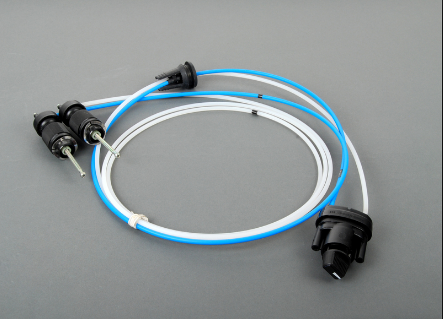

J'ai creusé un peu le sujet ; c'est un système hydraulique :
Capture.PNG [ 1011.19 Kio | Vu 15922 fois ]
Ce système, d'après l'avis général, n'est pas fiable dans le temps... :|

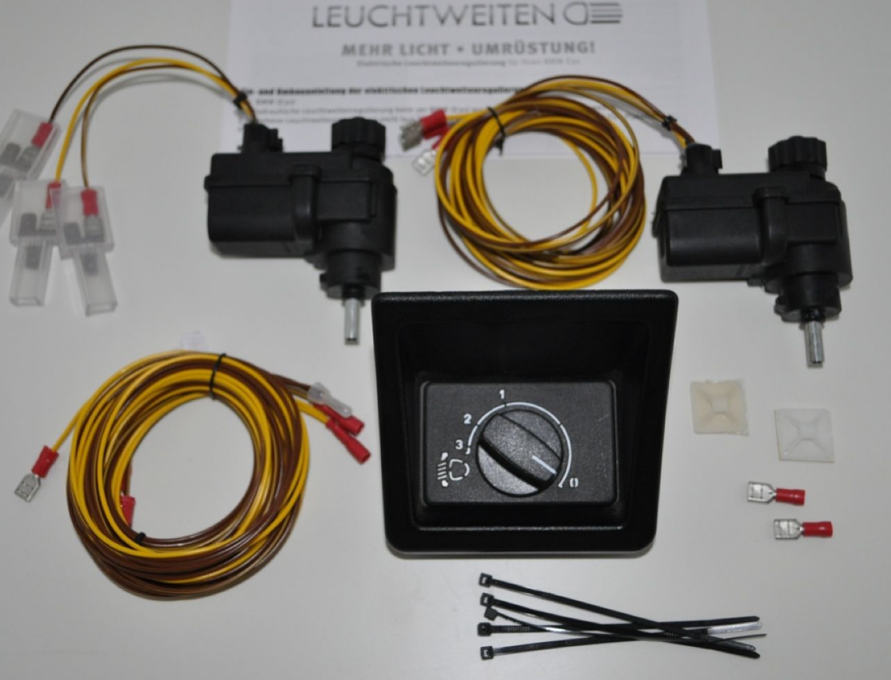

On peut le convertir en système électrique :
Capture1.PNG [ 1.39 Mio | Vu 15922 fois ]
Comme tu le dis Pascal, il y a sûrement moyen de fixer définitivement la position des phares ; mais je suis attaché à une restauration à l'origine de mes voitures, alors que faire ? :dubi: Que ferais-tu, toi, Pascal ?

Dans ce cas , achéte le kit électrique de conversion .
Tu conserveras la fonction originelle .

Marco, j'ai eu le même soucis sur ma 6. A l'époque, j'ai remplacé le kit complet (qui valait "seulement" 160€), depuis ça fonctionne très bien.
Cet ensemble est livré monté, rempli, équilibré, interdiction d'ouvrir le circuit!!!!!
Le système est hydraulique, un fluide +/- compressé par un "vérin": le bouton de réglage. A la longue, l'étanchéité fait défaut, et le système devient inopérant.
A ta place, je remplacerai malgré tout, à l'identique, mais ce n'est que mon point de vue :wink:

Merci pour vos avis Pascal et JC ! :-o J'ai bien envie de remettre le système hydraulique, mais je ne voudrais pas investir 213 € que pour quelques années peut être... :mrgreen: Maintenant le système a peut être été amélioré ; et puis si tu me dis JC qu'il fonctionne bien sur ta 6... :)

Je viens de retrouver, j'ai remplacé le système en 2008, soit presque 10 ans, et ça fonctionne toujours très bien :wink:

Le systéme a l'air disponible .( Ref 1)
Le ref est 1394250 au prix de 213,46 € , Dans ce cas , il ne faut pas hesiter .

Oui, j'ai bien réfléchi, je vais réinstaller le système hydraulique ; effectivement il ne faut pas hésiter, et en plus il est disponible en ce moment ! :D
