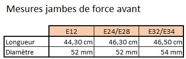

Dans ma recherche de mettre des combinés filetés sur l'E12 j'ai fait quelques mesures...
jambes avant.jpg [ 21.93 Kio | Vu 26645 fois ]
C'est pas super positif... J'espérais que les jambes avaient le même diamètre que les E34 mais ce n'est pas le cas !
Donc la solution c'est de mettre des combinés spécifiques mais ça coûte très cher par rapport à ce que je veux faire, soit adapter une jambe de E34 comme j'avais prévu au début de ce projet...
En gros, je cherche encore la meilleure solution :mrgreen:
Si vous avez des idées n'hésitez pas...
Et vous remarquez aussi que les jambes de série 1 sont plus courtes de 2cm par rapport à celles de série 2 : donc attention à ceux qui commandent des amortisseurs, de bien choisir la bonne référence, j'en connais qui ont eu des pb ;)

J'ai une paire de jambes de force E34. D'aspect, ce sont les mêmes que celles de e24. Est-ce qu'à ton avis, elles peuvent se monter d'un bloc sur le châssis e24 phase 2 ?
MessagePosté: 20 Oct 2016 12:17
Pour les coupelles c'est pas un souci, suffit de repercer la cloche, mais pour le bas de la jambe il faut faire confectionner une entretoise pour l'adapter au support des E24... Pour moi c'est la meilleure solution, mais il faut trouver la personne qui sait faire cette pièce.
Ensuite ça veut dire qu'on peut passer toutes les pièces perfo d'E34, ça donne un choix plus vaste...
