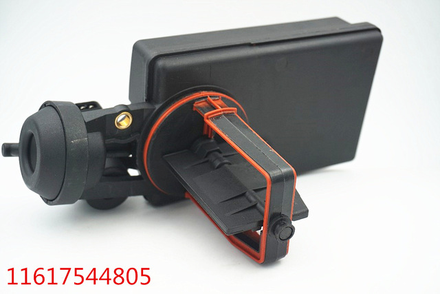

MessagePosté: 11 Juil 2018 23:54
Aaah j'ai la Zézette qui marche de nouveau :!:
Son M54 ratatouillait erratiquement depuis plusieurs semaines : ralenti trop haut, démarrages à chaud laborieux, hoquets à bas régime et des reprises mollassonnes.
Les causes étaient multiples :
1- pas les bonnes bougies : décidément les 4 électrodes n'aiment pas les 6 en ligne du siècle dernier. Simple électrode Irridium de rigueur
2- la conduite de débitmètre craquelée : le nitrile n'aime pas les chaud-froid sec-humide du Béarn
3- le volet des conduits d'admission cassé :shock: (le bidule au milieu de la partie bordée de joints orange)
CLAPET.jpg [ 60.8 Kio | Vu 14571 fois ]
Celui-là fallait le trouver ! Avec en prime, les axes métalliques dudit volet qui menaçaient d'être aspirés dans l'admission pour créer une soupe de soupapes ... heureusement évitée
Bref, désormais la Zézette arrache de nouveau du haut de ses presque 200000 bornes.
Le moulin et la boitoto sont au top mais l'intérieur et l'accastillage commencent à fatiguer un peu :mrgreen:
