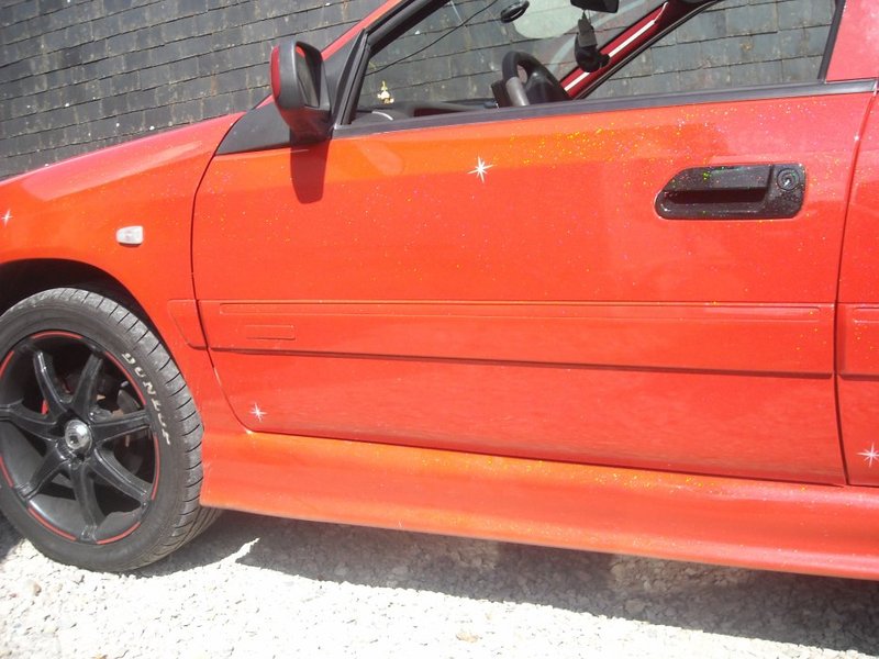

Tu as oublier les paillettes et le gant de boxe :jesors:
herv'orange1.jpg [ 120.54 Kio | Vu 15196 fois ]
